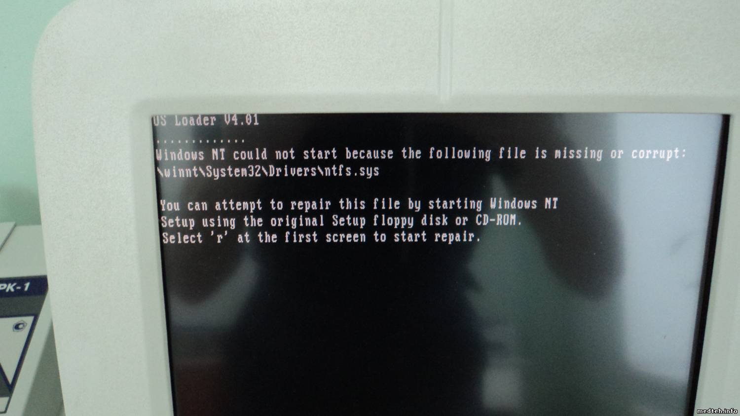

На пульте управления КРД "УниКоРД-МТ-2" слетела ОС Windows NT, сам стол работает, там ОС Windows XP работает.
Может кто поделится советом что можно сделать и как восстановить пульт управления?

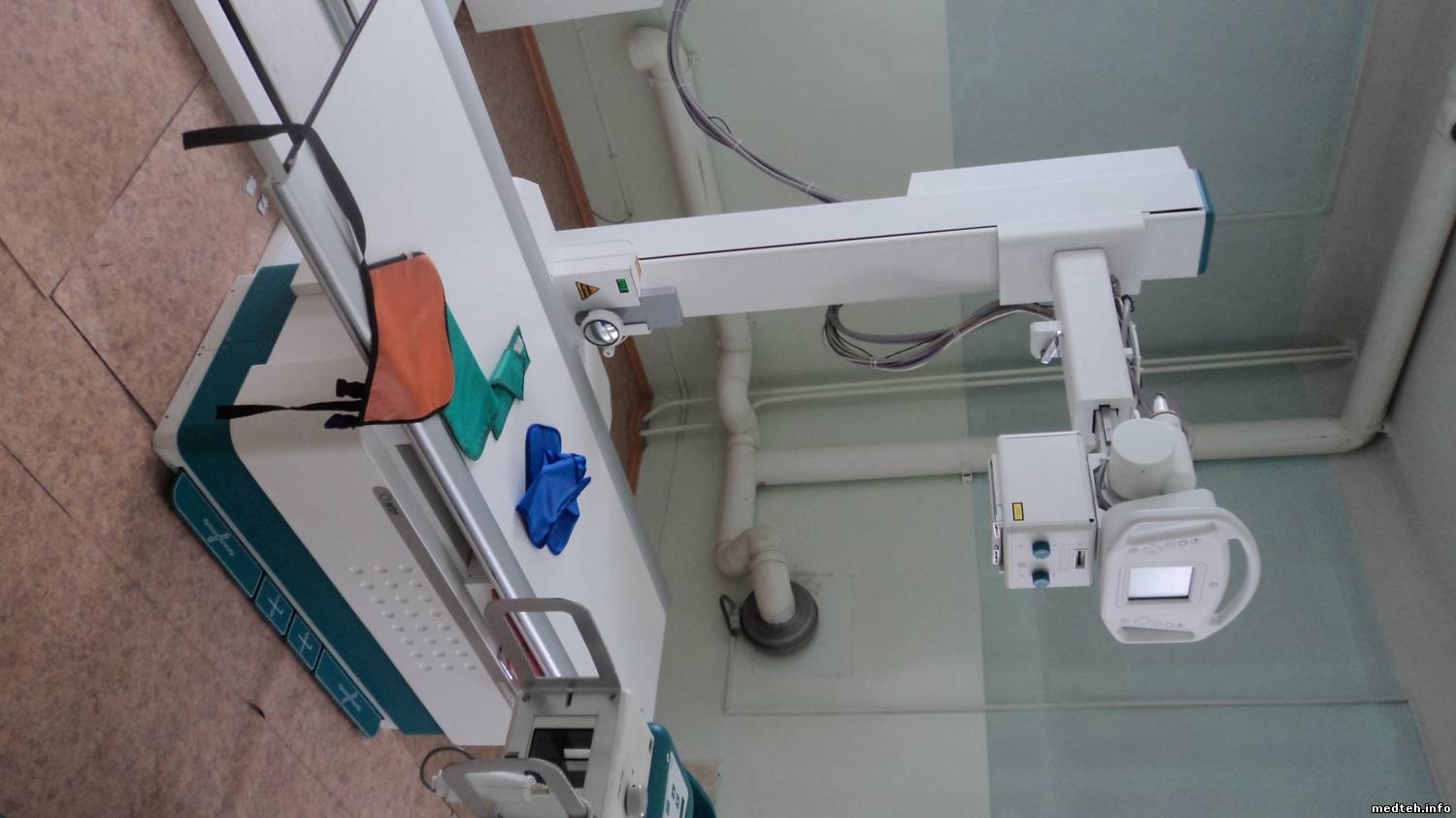

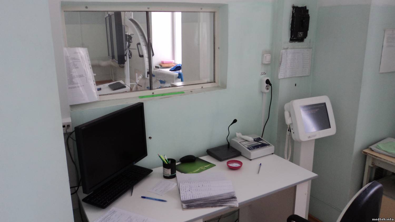

Хочется взглянуть на Ваш УниКоРД, не могли бы фото сделать внешне хотя бы, пульт и стол. У нас стол Мовиплан и ОС там не пахнет даже, а пульт от генератора CPI обычный, не представляю что там может быть Windows NT.
cergei1982Дата: Четверг, 23.Янв.2014, 10:43 | Сообщение # 3
У вас сообщений: 63
Нижнеудинск

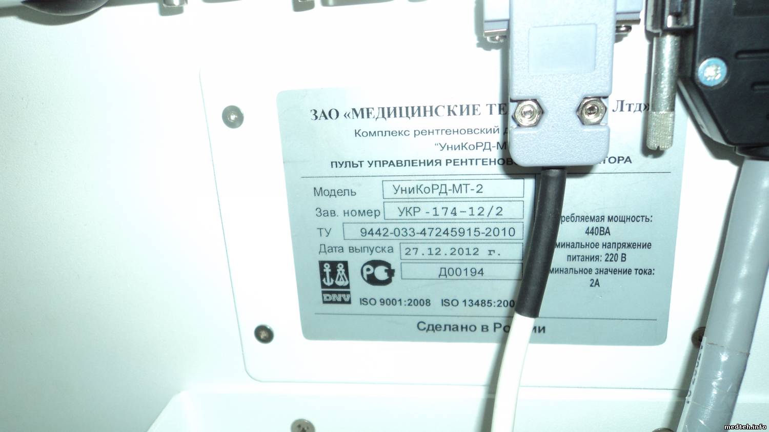

Пожалуйста снимки.
При установки аппарата все блоки, замечено было, что между собой общаются по tcp/ip протоколу.
Позвонил в Москву, сказали отправили запчасть (точно не сказали что, может жёсткий диск).
speshlistДата: Суббота, 25.Янв.2014, 17:21 | Сообщение # 4
У вас сообщений: 215
рентген, служба крови
Вологда
Ух ты! Это стол от GE Proteus XRi слегка измененный. А пульт никогда не видел такой. Сообщите модель генератора(питающего). Шильдики МТЛа это одно, а кем оно было изначально хочется понять.
Очевидно, тут надо хард(HDD) выдрать из тушки и на другом компе починить, не думаю что это гипер сложно. Вбейте в яндекс то что он написал со слов Windows NT и до ntfs.sys и наверняка ответ сразу найдется что нужно сделать. Посмотрите на компьютерных форумах что это за файл такой отсутствует. Удачи!

Успейте снять образ с винта.
bocman200101Дата: Вторник, 11.Фев.2014, 11:35 | Сообщение # 7
У вас сообщений: 42
рентгентехник
Там система на compact flash 250Mb.
