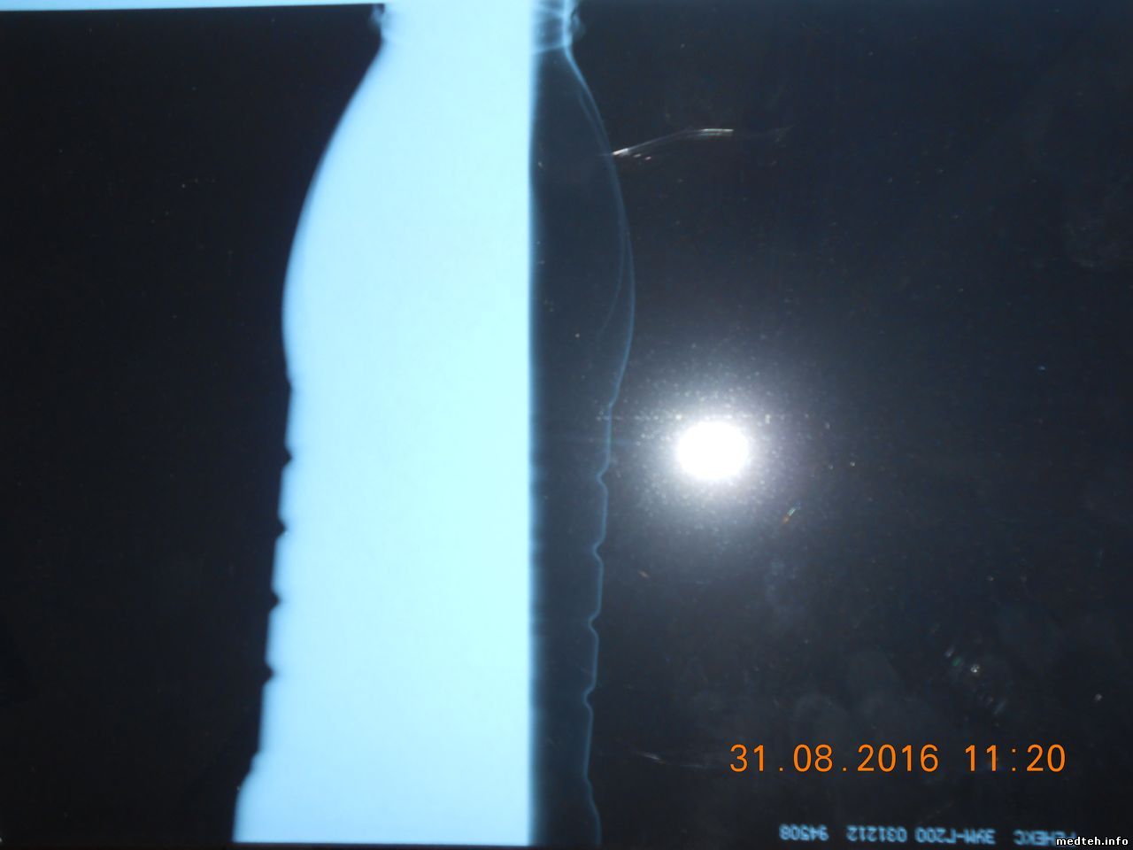

a2sДата: Среда, 31.Авг.2016, 18:52 | Сообщение # 8
У вас сообщений: 56
Коллеги, нужна помощь: при боковом снимке могут появляться светлые полосы, как вдоль, так и поперёк снимка. Зеркало убирается, внешне перекрытий не видно.
