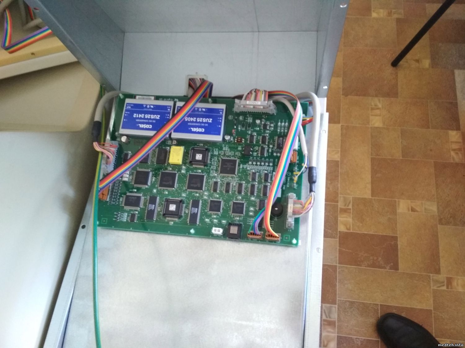

Вытаскивать сзади, снизу . Заднюю крышку снять , горизонтальную пластину у генератора тоже, открутить отключая фишки вытянуть наружу. Без схемы не лезть, т.к отводы можно попутать.

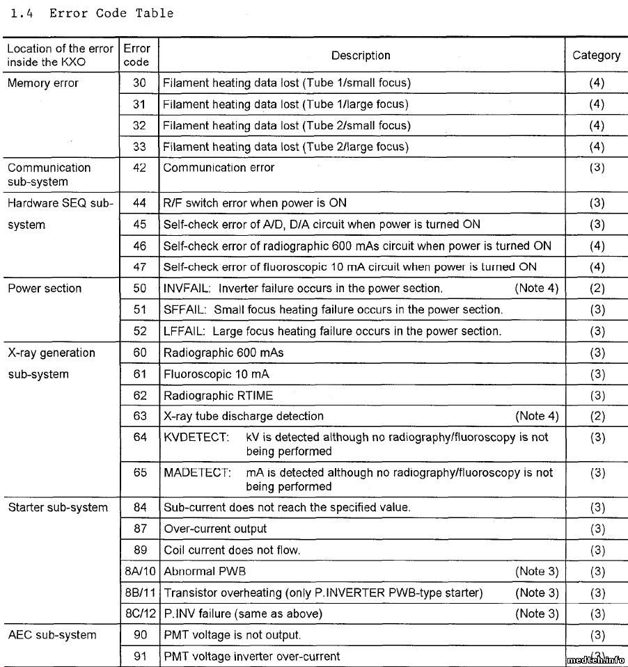

Товарищи здравствуйте. Есть аппарат Toshiba Winmind, после 10 лет работы села батарейка timekeeper и соответственно настройки аппарата исчезли. На данный момент аппарат выдает ошибку 33, а затем 51. Я так полагаю, что его нужно калибровать... Что думаете по этому поводу и никто не владеет процедурой калибровки данного аппарата?

Anakonda2aДата: Вторник, 07.Авг.2018, 22:22 | Сообщение # 46
У вас сообщений: 508
Инженер по Т.О. мед. техники
Подольск

Здравствуйте, товарищи! Я вообщем разобрался с сие апаратом. Ситуация следующая. Он выдавал ошибки 33, а затем 51 в связи с тем, что не были прописаны необходимые трубки, а это случилось из-за сдохшей батарейки timekeeper на плате Control PWB, после 10 и более лет работы. Таким образом, необходимо прописать трубки через плату Control PWB, и далее произвести калибровку трубок через панель управления. Информация имеется в архиве, который нам предоставил Dawas в PDF файле Perfomance Check.

Romuald, Если актуально. Тебе необходимо зайти в сервисное меню и посмотреть какие трубки прописаны и сравнить с имеющимися. Они скорее всего у тебя разные. пропиши необходимые трубки через плату Control PWB в шкафу, а затем откалибруй трубки через панель управления. Dawas кидал инструкции по toshibe. там файл Performance Check 2j314_017e_e[1]. Все прописано. Удачи.

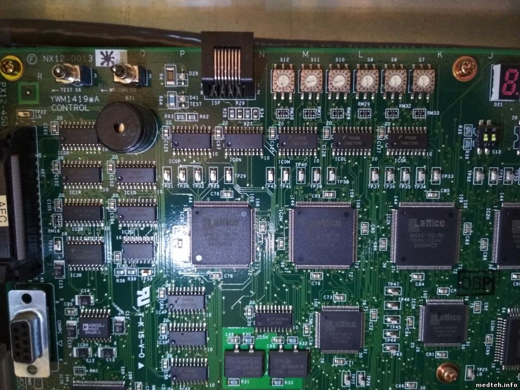

Dawas, ПЗУ которая находится в генераторе на плате управления control pwb

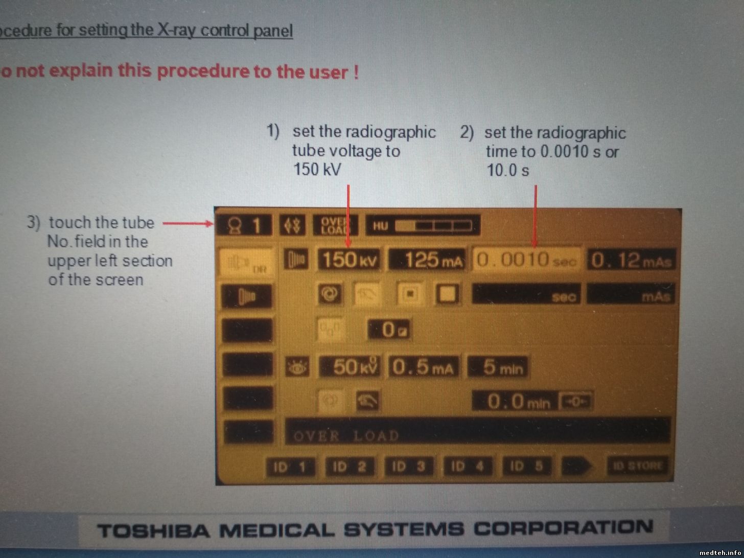

Вообщем решил проблему. В другой документации нашел метод входа в сервисный режим.Нужно выставить значения как на фото и коснуться значка с номером трубки. Значения меняются вращением энкодера.

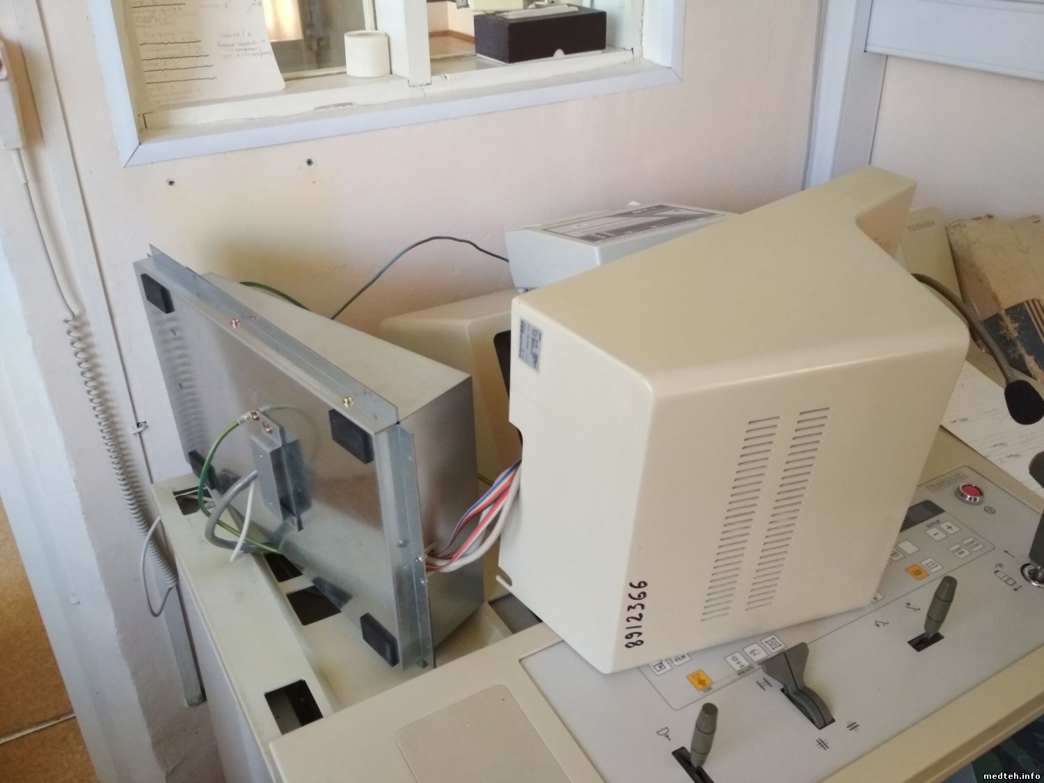

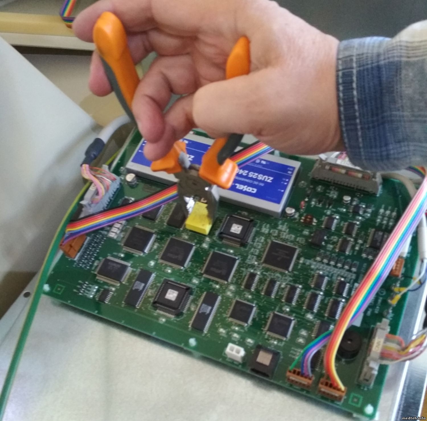

Нашел батарейку в плате пульта управления. Она находится в корпусе тачскрина. Снимается пассатижами во включенном состоянии. В моем случае пофиг, т.к. напряжение было 0,5 В. Напряжение можно измерить не снимая батарейку. В генераторе батарейка оказалась нормальной 2.7 В. Где-то в инструкции по замене деталей указано, что ее менять только при включенном генераторе иначе будет потеря данных.

Батарейка такая же. Перед заменой пробовал менять конфигурацию и выключать на 2 мин. Все сбрасывалось. После замены поменял конфиг., пошел пообедал ( 50 мин) Пришел включил - все сохранилось.

Ну кто первый решится поменять батарейку в генераторе на включенном аппарате? Думаю уже пора, но как-то ссыкотно. Но срок службы батарейки 8 лет. Если настройки слетят из-за батарейки, то гемор будет еще тот. А если слетят при замене батарейки, то еще и ссаными тряпками закидают. Но я уже своего рентгенолога предупредил, что скоро может все сдохнуть. Может уже у кого-то сдохли настройки трубок. Надо проверить, прокатит вариант с горячей заменой или нет.
Shaman2212Дата: Среда, 03.Окт.2018, 17:00 | Сообщение # 77
Инженер 1 категории
Да, это решает проблему, теперь у всех аппаратов скорее всего начнут слетать, поставки то проекту здоровье wink

This subsection describes the procedures for radiographic tube current automatic adjustment.
Set 8-bit DIP switch S3 on the CONTROL PWB to ON to perform automatic adjustment.
Select [Set Auto RmA Adj. mode ON] as described in the previous subsection.
Select an RMA that selects the large focus. (Set AEC to OFF.)
Hold down the X-ray button of the handswitch.
(GENE-TECH is used.)
The X-ray button must be held down because the X-ray high-voltage generator (cabinet)
changes the filament current for automatic data acquisition. If the X-ray button is released
before data acquisition is completed, data acquisition is interrupted and disabled. If any
abnormality occurs, release the X-ray button in order to terminate X-ray exposure.
After data acquisition is complete, the actual tube current display value in the comment
column of the panel is positive/negative reversed. The X-ray button can then be released.
Select an RMA that selects the small focus and repeat procedures (4) to (6).
Set 8-bit DIP switch S3 on the CONTROL PWB to OFF to disable automatic adjustment.
Press the power ON switch to reboot the system.
