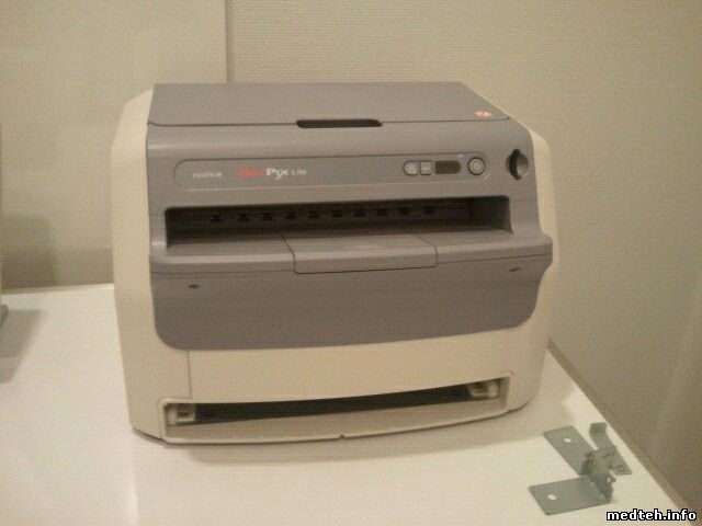

Мне предстоит работать на рентгене SHIMADZU FLEXA VISION + принтер FUJIFILM DRY PIX.
Документации по пользованию нет, сами пытаемся. От инженеров, которые устанавливали аппаратуру, толку никакого, на звонки не отвечают. Всё бы ничего, но не получается послать на печать снимки. Принтер всё время издаёт сигнал, на дисплее написано - 203. Наверное, номер ошибки.

Про аппарат не знаю. Какая модель FUJIFILM DRY PIX?
Сообщение отредактировал hobot111 - Пятница, 18.Апр.2014, 11:52
qaranqush77Дата: Суббота, 19.Апр.2014, 09:34 | Сообщение # 4
рентген-техник(лаборант)
Азербайджан
Баку
Однобункерный,там только формат плёнки 35х43
hobot111Дата: Суббота, 19.Апр.2014, 10:05 | Сообщение # 5
У вас сообщений: 284
соловьиный край
Какая модель.
qaranqush77Дата: Суббота, 19.Апр.2014, 15:08 | Сообщение # 6
Азербайджан
Баку
Точного названия модели не знаю, когда буду на месте, то поищу на нём.
FAINTДата: Понедельник, 02.Дек.2024, 15:08 | Сообщение # 7
У вас сообщений: 148
203 Ошибка. FPMC (при остановке) Состояние FPMC является состоянием ошибки, когда двигатель останавливается. Конфликт при обработке в механизме связи CAN.
