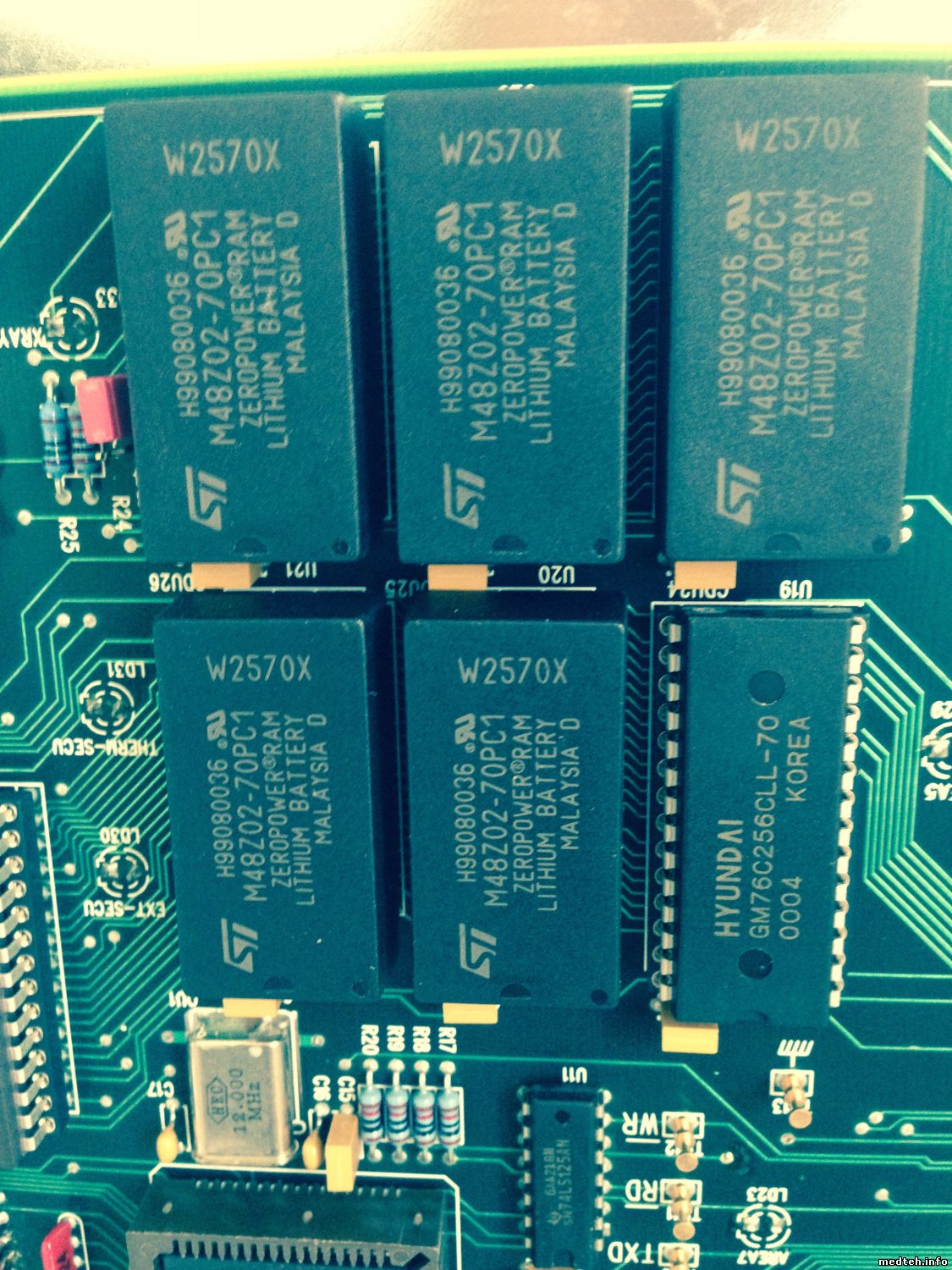

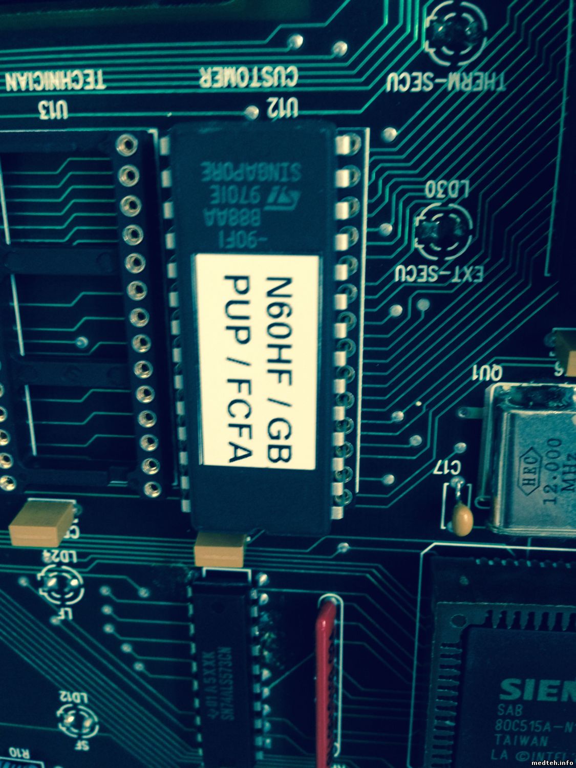

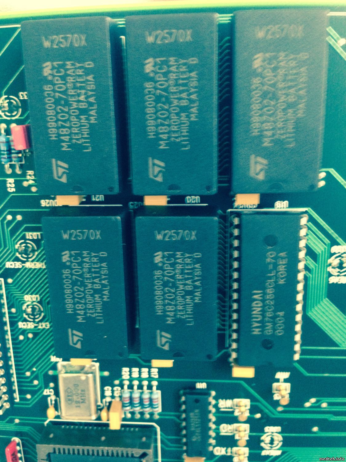

Всем привет, кто нибудь имел дело с этим чудом: РДК на 3 рабочих места - стол, стойка T-Rex , скопия Trophy. Суть в том, что с недавнего времени начал ругаться на аккумуляторы на обоих пультах. Аккумуляторы в месте с памятью. Как правильно их заменить?

rodon79Дата: Пятница, 27.Июн.2014, 18:49 | Сообщение # 2
У вас сообщений: 220
Я просто выключал аппарат и менял но на другом аппарате
DenisMSДата: Пятница, 27.Июн.2014, 22:41 | Сообщение # 3
У вас сообщений: 146
электромеханик по R-оборудования
А память как, не что не сбилось?
DenisMSДата: Пятница, 27.Июн.2014, 22:44 | Сообщение # 4
А на каком аппарате? Такая же микруха была?
