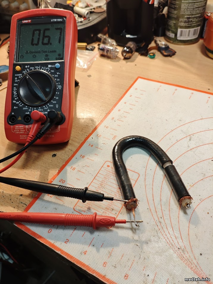

Alex_UssRДата: Воскресенье, 16.Июл.2023, 19:33 | Сообщение # 73
У вас сообщений: 525
Электромеханик
Барановичи
Беда такого плана - через 3-4-5-12 минут (произвольное время), резко падает ток, исчезает резонанс, выходная мощность, и нет реакции на ручку переменного конденсатора выходного контура ...
Беда в том, что контур генератора-лампы, очень даже генерирует мощность - неонка светится, замкнутая петля щупа улавливает на 20 см от катушек наведённый ток ...

Фото того самого моего аппарата (о котором просили сообщить) подключённого к нагрузке:
Да, собственно, вот и вся причина:
Сам виток - потрескивает при сгибании и КЗ пропадает. Но до первого включения, конечно же.
Заменил на подобный - от списанного УВЧ-66, хотя вроде бы там был РК 75-9-12, с разрезом оплетки по середине.
