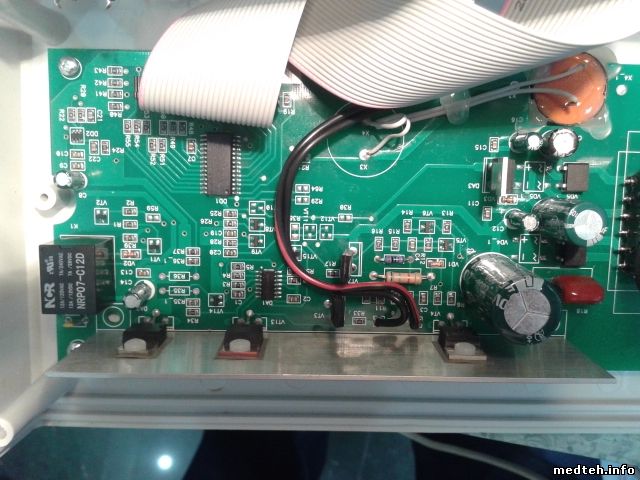

МастерБакуДата: Среда, 04.Мар.2015, 08:18 | Сообщение # 11
включается нормально , выставляю время , при попытке выставить ток начинает пикать и моргает дисплей тока. может у кого есть схема blush этого чуда. не разбирал - мимо проходил.
Сообщение отредактировал МастерБаку - Среда, 11.Мар.2015, 11:51
МастерБакуДата: Четверг, 05.Мар.2015, 15:46 | Сообщение # 12
забрал , разобрал - а там шуруп бесхозный валяется (в лучших традициях совковой сборки ). второй в креплении радиатора , сорвали при сборке. mad монтаж смд и куча мест где можно что-то коротнуть. при закорачивании выходов на мультиметр в режиме измерения тока в обоих диапазонах ток регулируется и соответствует показаниям мультиметра . на закорачивании через резиновый электрод - пикает при попытке изменить ток. напряжение на выходе без нагрузки 2.8 в миниуме и 22.8 в при увеличении. думаю пробило выходной транзистор. VT13 IRF520 , вроде. на м/с маркировка рельефная есть , но прочесть не получилось.

Выход проверяется на эквиваленте пациента - сопротивлении 500 Ом. При обрыве (разрыве контакта с пациентом - аппарат должен снизить ток до нуля и просигнализировать (попикать). Аналогично и при КЗ в нагрузке.
МастерБакуДата: Четверг, 05.Мар.2015, 19:27 | Сообщение # 14
- пикает как при обрыве.
Цитата Yurkevich ()
при КЗ в нагрузке
Регулирует ток (вставил пинцет).
Вот это мне и не нравится, и хозяину тоже. unknown

МастерБакуДата: Среда, 11.Мар.2015, 11:51 | Сообщение # 19
Сменил транзистор, заработал.
Кстати, нормально работает на эквиваленте в 20 ком. bye2
