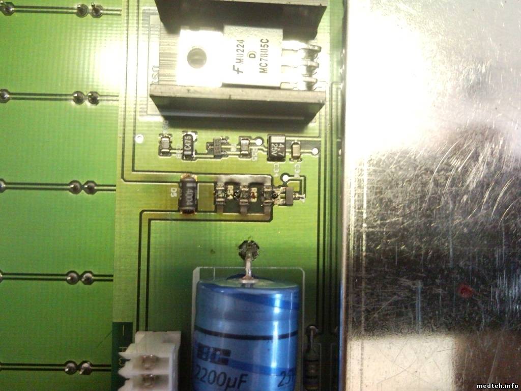

нужна схема
Выгорели резисторы R52,R53,R54
Сообщение отредактировал granltd - Среда, 07.Апр.2010, 13:24
STarasДата: Среда, 07.Апр.2010, 18:54 | Сообщение # 2
Ровно
Три в-параллель, еще им параллельно диод 1N4004. Рисуй сам кусок схемы, подумаем вместе. Но еще надо найти, что закоротило. Т.е. найти причину. Может тот транзистор, что справа от них?
granltdДата: Среда, 07.Апр.2010, 20:23 | Сообщение # 3
У вас сообщений: 54
инж. по ремонту мед.техники
Тольятти
Quote (STaras)
закоротило транзистор 3Gp а причиной был отпаявшийся диод
