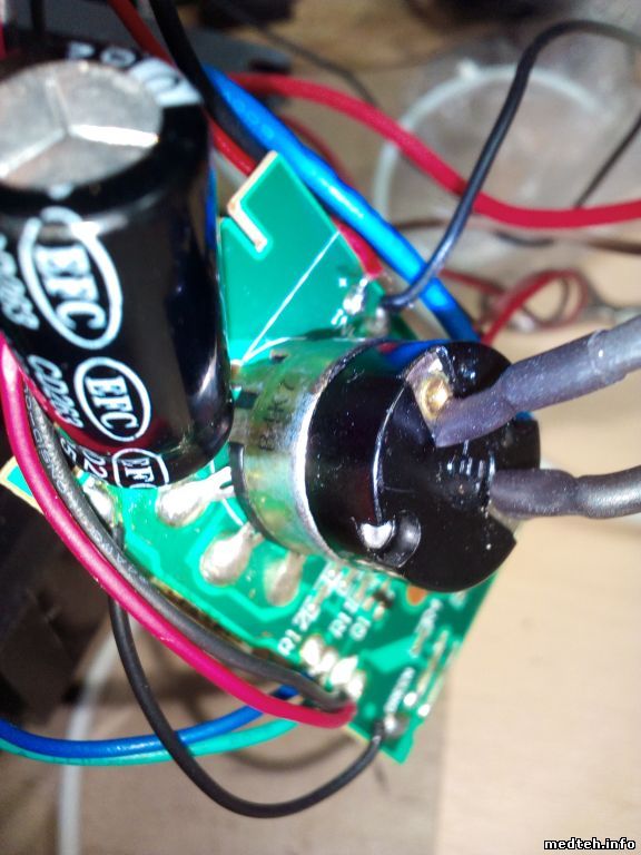

gostevaoaДата: Суббота, 07.Сен.2019, 07:19 | Сообщение # 11
ремонт
москва

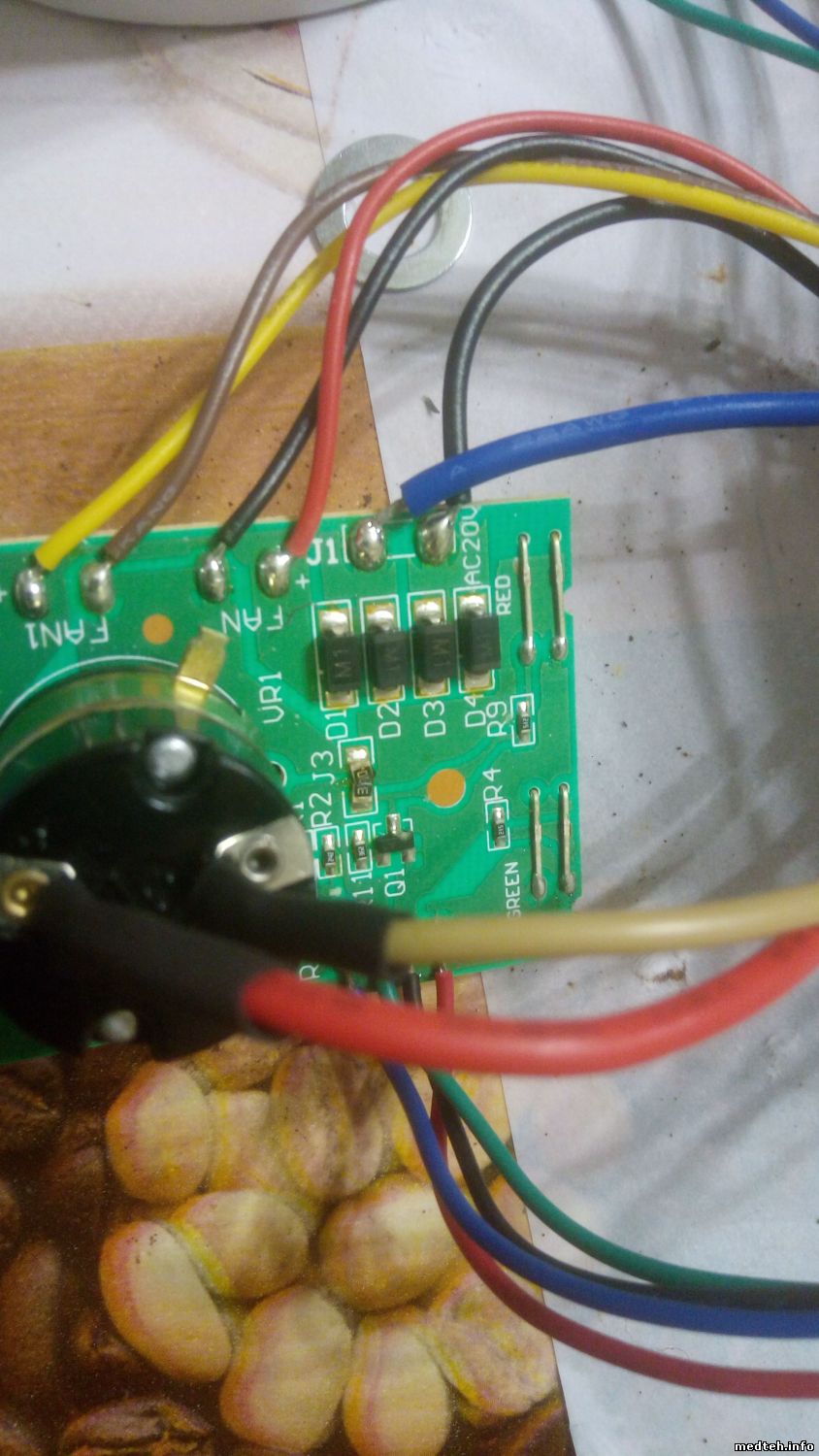

Добрый день. какой номинал резистора R2 на плате управления -фото внизу. выгорел...
popДата: Вторник, 10.Сен.2019, 11:15 | Сообщение # 12
слесарь-интеллигент
Кукуй
я ставлю 10 oм штук 50 было в ремонте ни одного повтора. при условии, что вентиляторы не закорочены. если закорочены вентиляторы меняй их и ставь резистор 10 ом. 0.5 вт.

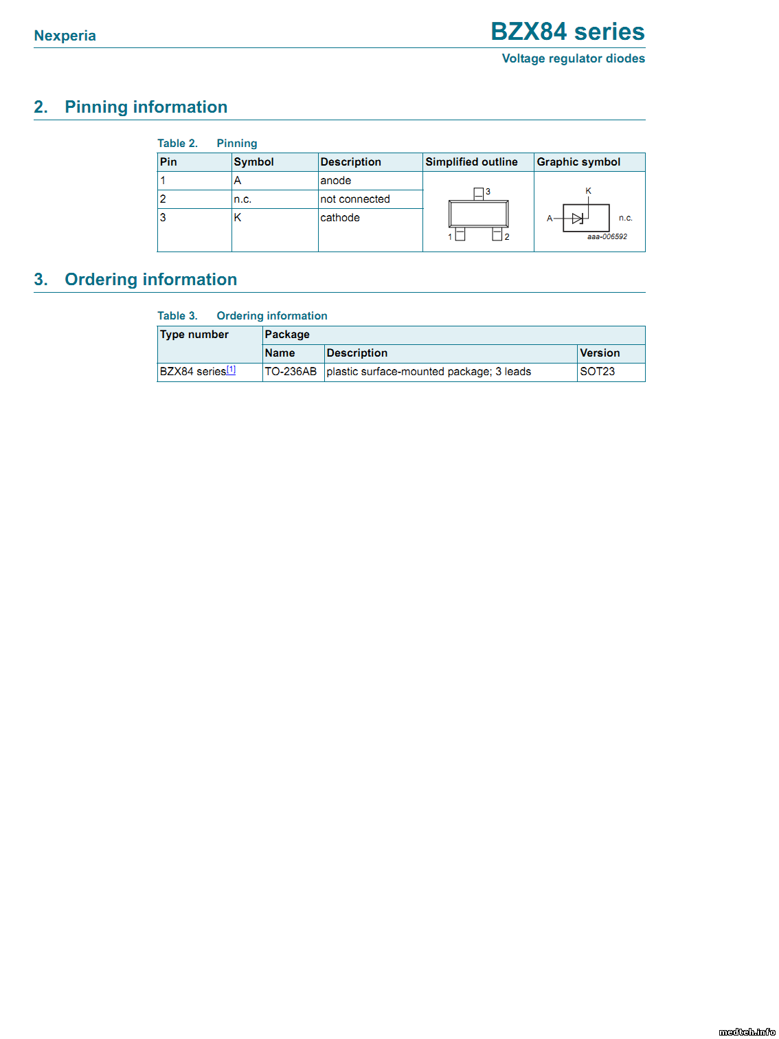

DigitusДата: Четверг, 06.Фев.2020, 16:50 | Сообщение # 13
студент
Резистор R2 = 33 Ома, маркировка - 330.
Q1 - SMD стабилитрон на 16в, маркировка - Y5,
который иногда пробивает на свободный вывод
(а он запаян на минус питания).
DigitusДата: Пятница, 21.Фев.2020, 13:10 | Сообщение # 14
студент
А может маркировка - Y5 это всё же N-P-N транзистор?
DigitusДата: Четверг, 27.Фев.2020, 12:34 | Сообщение # 15
студент
Q1 - это N-P-N транзистор. Запаял ВС847, смазал нижний вентилятор - всё за заработало.
