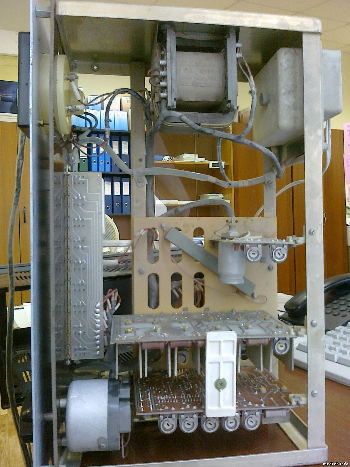

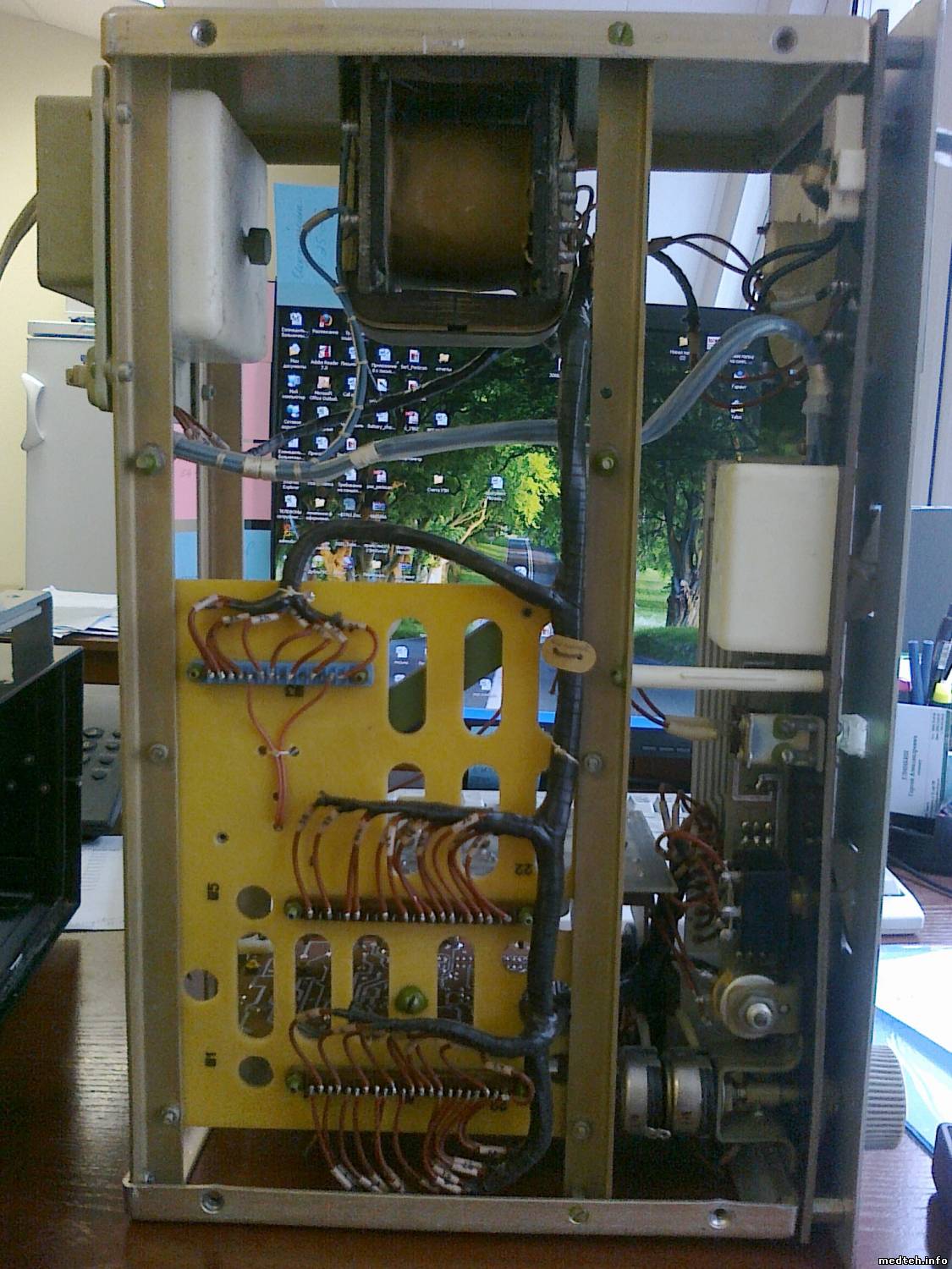

matuxinaДата: Пятница, 10.Сен.2010, 09:55 | Сообщение # 1
У вас сообщений: 75
недоинженер
Т
подскажите пожалуйста как правильно прозвонить провода, и почему некоторый не звенят, как обычно, а глухо "крехтят"?? Наверное надо обязательно размотать изоленту, скручивающую провода, без этого никак, да?

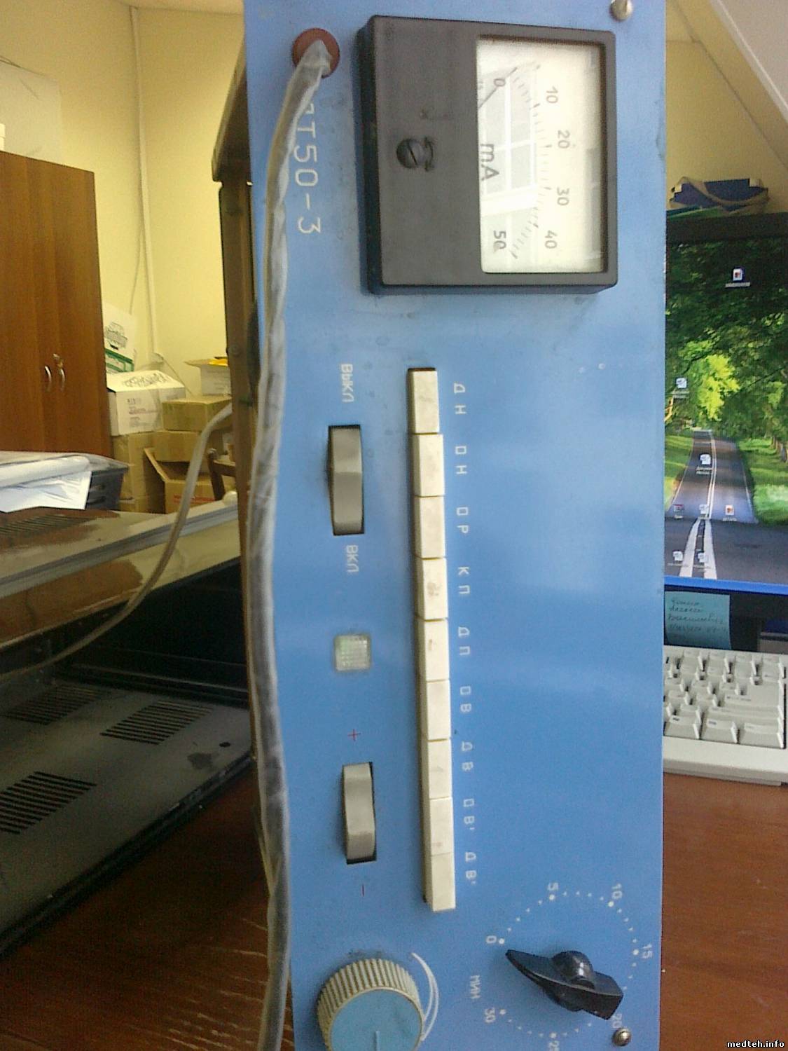

Guest150Дата: Пятница, 10.Сен.2010, 13:32 | Сообщение # 6
У вас сообщений: 136
пгт
Quote (matuxina)
У него нет напряжения на выводах
у тебя на втором фото регулятор не выведен в ноль, при ненулевом положении регулятора при включении аппарат блокируется для защиты пациента. Т.е. надо повернуть регулятор влево до щелчка, а затем прибавлять ток пациента. И ещё там хитрые часы, их надо вывернуть вправо до упора, а затем вернуть назад и установить нужное время.
