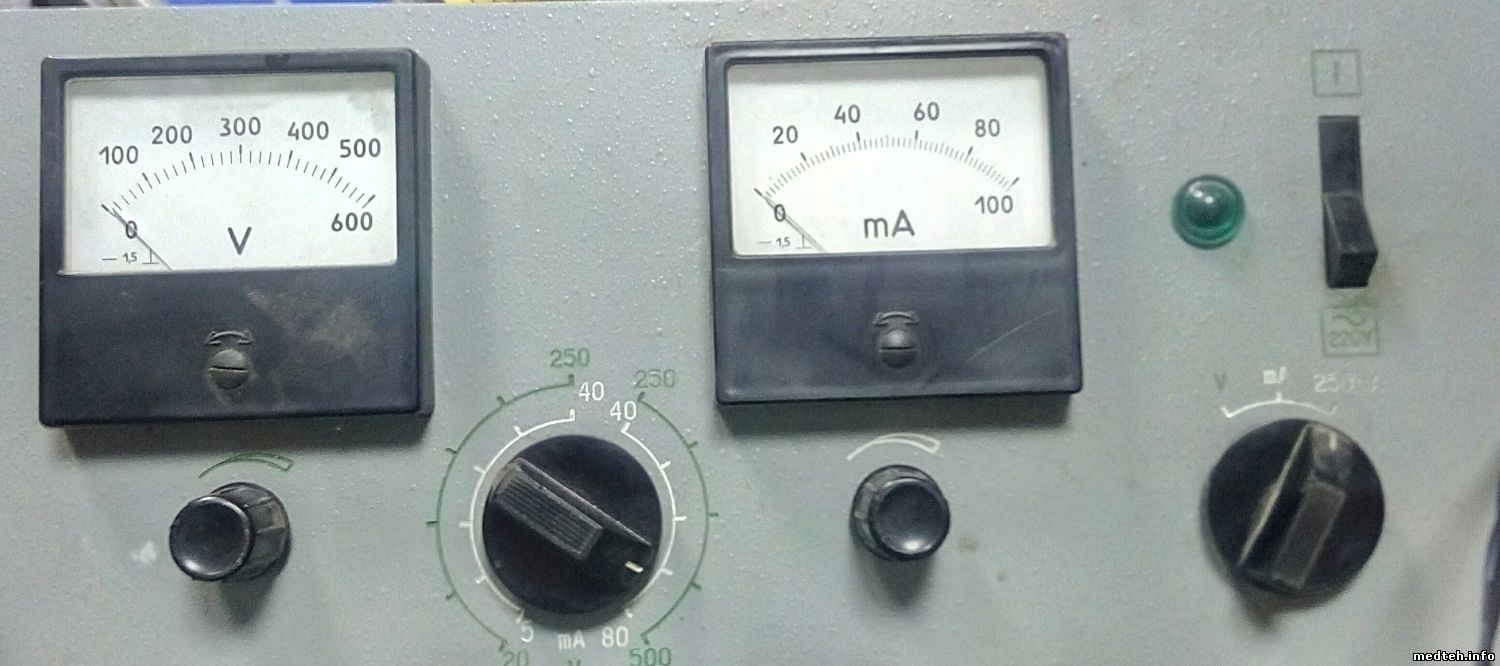

подскажите , пожалуйста, где купить этот разъём?аппарат волна 2м. cпасибо.
$IMAGE1$
