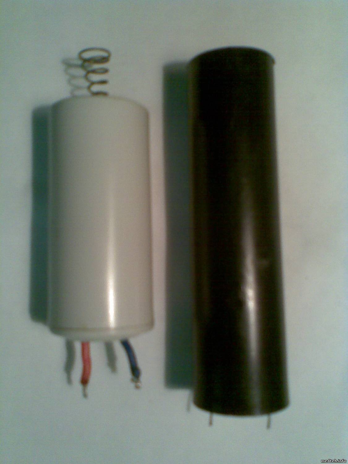

Есть высоковольтная катушка, которая в электрододержателе (резонаторе) "Искра-1". При выходе из строя можно заказать новую. В последнее время расплодилось множество дарсонвале-ультратонообразных изделий разного происхождения и формфактора.
Там почти везде катушка в виде пластикового цилиндра залитого эпоксидкой (воском).
Где их брать?
Некоторые косметологические салоны заказывают ручку в сборе. На практике они почти все взаимозаменяемы и от комбайнов и домашних.

Вот именно этот цилиндр с катушкой меня интересует.
Должна ли исправная катушка в оба конца?
Как распознать неисправную?

вот у неё концы торчат снизу. К которым проводянки от прибора ведут. Звенит при любом положении щупов тестера.
Сам китайский дарсонваль вроде как работает- при включении потрескивает,гудит. А на электродах ноль полный- ни свечения, ни коронирования. Поэтому подозреваю этот залитый воском цилиндр.
Какие могут быть ещё причины неисправности?

Хидари, какое сопротивление у этой котушки? При работе она не греется?

катушка обычно звонится в оба конца. Хидари, твоя схема 99% исправна. я проверяю тупо вместо старой припаиваю катушку от искры.она подходит обычно ко всем

Заменил уже несколько десятков таких китайских катушек, а точнее я бы сказал высоковольтных трансформаторов, так как по схеме именно трнсформатор - первичка несколько десятков витков сравнительно толстого провода около 0.2-0.3мм вторичка несколько тысяч витков очень тонкого провода диаметром около 0.06. Первичка к генератору, один конец вторички к стеклянному электроду, а второй через ёмкость монтажа на схему - можно считать что на корпус.
Дефект как правило выражается в слабом свечении или полном отсутствии оного. Причина межвитковый(межслойный) пробой вторичной обмотки.
Были попытки перемотки вручную, всё работало, но не очень долго, так как требуется пропитка лаком, парафином или маслом, что на коленках организовать сложно...да и появился хоть и нестабильный но источник, и я стал просто менять...

меняется резонатор целиком от "Искры". Работает идеально.

есть аппараты типа ультратона.там электроника и катушка в одном корпусе.резонатор от искры туда не всунешь.нужна именно такая как на фотке. для комбайнов разных да. от искры подходит без проблем

Ставил от искры на какой-то китайский комбайн, но мне пришлось уменьшить амплитуду колебаний на первичке трансформатора, т. к. напряжение на выходе далеко перевалило за 25 кВ (для дарсонваля 5-25 кВ). Вывод: при замене китайских трансов на трансформаторы от искры надо быть внимательным, и добиться "паспортных" выходных параметров.

Разбирал автотрансформатор от "Искры", отпиливая наконечник для электродов так, чтоб часть болтика осталась.
Припаивал латунную пластину (согнутую, чтоб пружинила) и подгонял сию конструкцию в родной корпус электрода комбайна. Получился родной резонатор и им не приходится менять импортные электроды (у наших они широкие). Далее, в корпус вешал на провод к резонатору лампочку (последовательно) на 12В 55 ватт для ограничения тока. Иначе на 1-й мощности уже как должно быть на макс. Лампочка горит слабо, нагрева и явного свечения нет.
В итоге: родной резонатор и электроды, без следа переделки. И тысяч 7-8 можно брать, потратив на резонатор тока (у нас 3000 т.р., но я со списанных брал бесплатно). Переделка стоит того.

NAVAH, я не спиливал. Корпус внутри раздербанивал. Цангу родную оставлял, но дорабатывал чуть, и тогда можно вставлять электроды разного происхождения.
