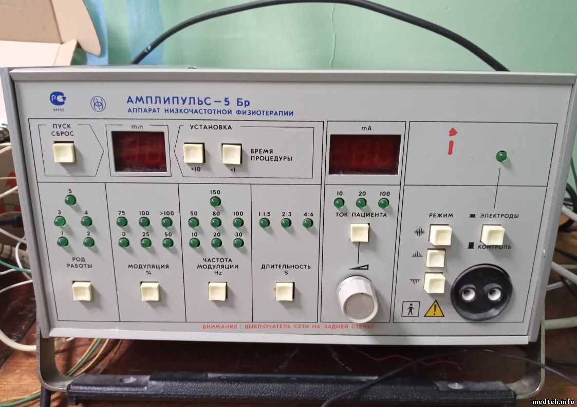

Время идёт, а проблемы остаются. В наличии "Амплипульс-5Бр" в новом пластмассовом корпусе.
Работает около года, и начались проблемы с нагревом резистора R41, при этом ток на выходе не поднимается больше 35 mA. Почувствовав запах, прибор сразу выключил. Вскрытие показало потемневший R41 (сгореть не успел), других видимых нарушений не увидел. Схемы нет. При повторном включении на следующий день прибор отработал нормально. Потом опять появилась таже проблема - ток не поднимается и появляется запах. Опять выключил.
Подскажите, как это лечить?
Выше писали про сгоревший конденсатор, где его искать?
( стабилизатор и резистор пока целые). Фото прилагаю

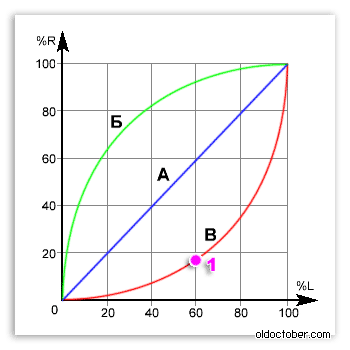

Может кому пригодится. Могу дополнить про потенциометр регулировки тока. Заводской потенциометр — 50 кОм, группы А.
Этот резистор в аппарате стал неустойчиво работать, ток был рывками. Заменил потенциометр на 50 кОм, но группы B (Правда, по мощности меньший, судя по габаритам. Того габарита в магазине не было. Может и выдержит по мощности.).
Так вот, после замены на группу B регулировка тока стала, по мнению медперсонала, плавнее.
Будьте бдительны!
Изначально там стоит как раз потенциометр группы В. Т.к. важно плавное нарастание малого тока при повороте ручки - обратно-логарифмическая зависимость (показательная), как в регуляторах громкости звука.

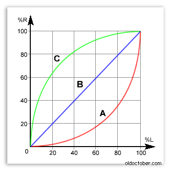

Я тоже сталкивался с потенциометрами группы А в Амплипульсах. После чтения описаний на импортные потенциометры выяснил, что импортная группа А соответствует отечественной В.
У иностранцев группы A, B, C и т.д., а у нас А, Б, В и т.д.
