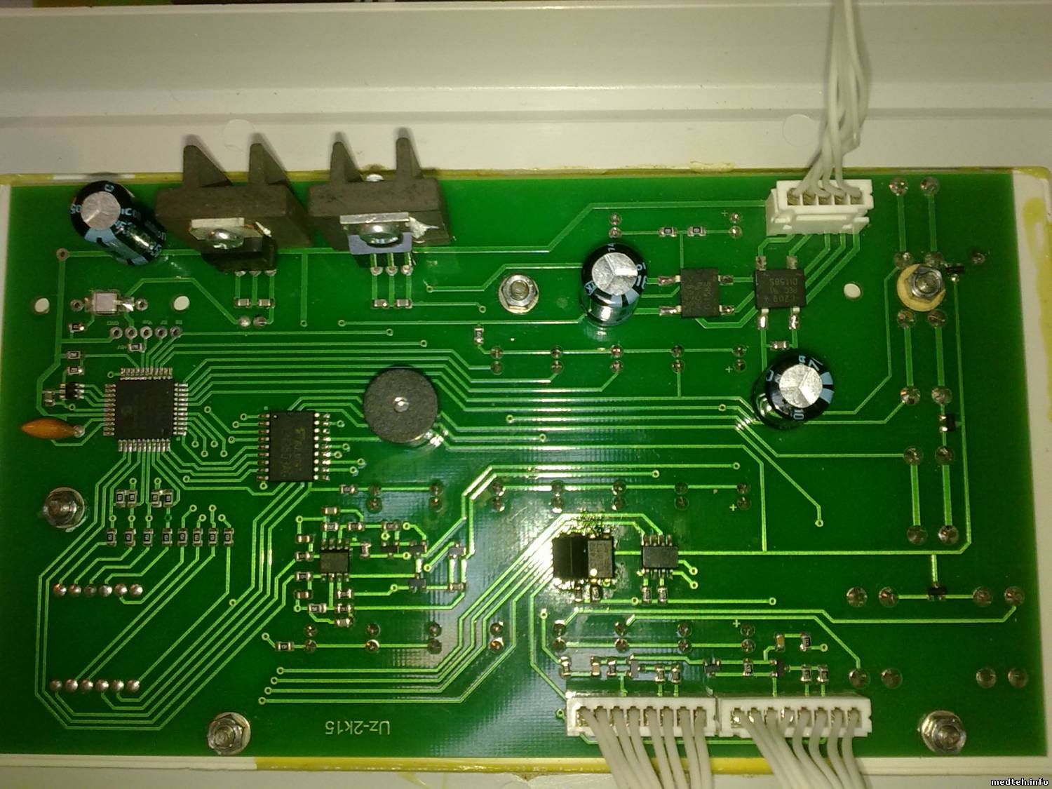

shtirlezДата: Четверг, 21.Мар.2013, 17:46 | Сообщение # 17
Улан-Удэ
Цитата
Как мощ то не регулируется?! лупит на 100 или вообще не светит?! проверь в начале все провода к излучателям,померь питание,прозвони кнопки,может делов на "одну трубку"(как говорил Ш.Холмс)))))Для этого схема не нужна. А у меня прибор 10 года,скорее всего дело в контроллере(сильно занижено управляющее напряжение одного из каналов)
Уровень не изменяется при нажатии кнопок изменения уровня мощности, на излучателе №1 -26, на излучателе №2-35 вт. Питание,кабель, кнопки, первым делом проверил -в порядке..
если не ошибаюсь,в этой сборке вообще контроллера нет, есть регуляторы напряжения-15V, пара микросхем 74hc573, uln2803a...вообщем схемку бы))
А возможно такое что фотоприемник-измеритель "халтурит?"
Все может быть, у тебя плата такая же как на фото?(на фото аппарат 2010г. в нем мощностью управляет контроллер) Схему в Калуге не дали ОАО "восход"крлз ламповый завод, я созванивался с ними,говорят высылайте на ремонт, стоить будет 2-3 тыс руб. скорее всего так и сделаем.
http://www.voshod-krlz.ru/contacts/koordinaty
shtirlezДата: Суббота, 23.Мар.2013, 09:24 | Сообщение # 21
Улан-Удэ
Нет, плата другая..контролер pic16...наверное тоже будем на них выходить mail1
shtirlezДата: Среда, 27.Мар.2013, 12:39 | Сообщение # 22
Улан-Удэ
В общем проблема решена)) а с контролерром все в порядке.. заменил операцион усилитель LM358 и регулятор напряжения 78L15.. dance2

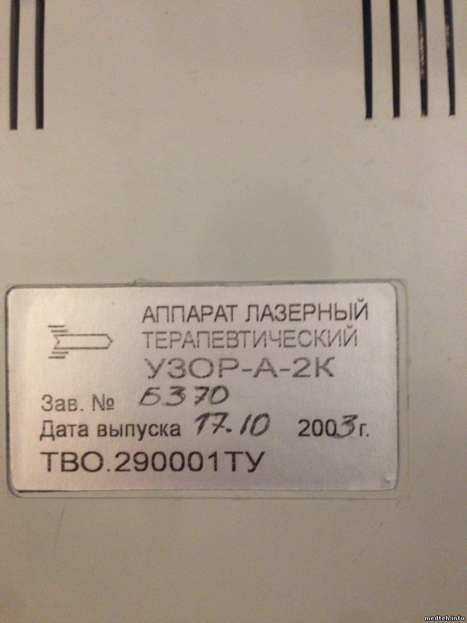

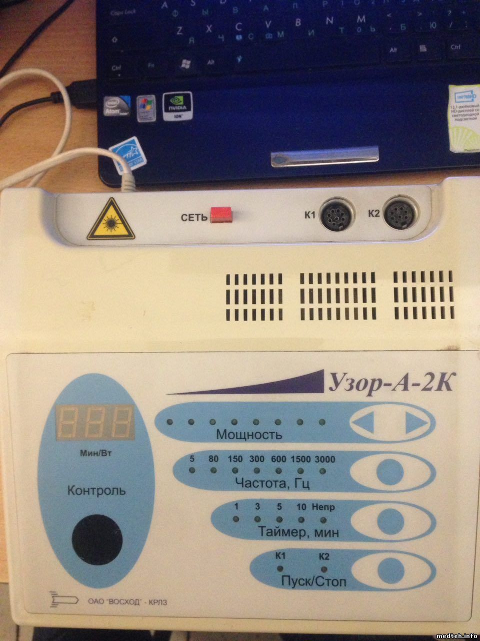

Всем привет. Принесли в мастерскую апарт Узор-А-2к 2003г.в.(не являюсь мастером медтехники) , к сожалению он явно побывал в руках не умелого мастера. Проблема явно в лазерной ручке. Проблема в том что при вскрытии трубки было обнарожуено припаяные только 3 провода из 6-ти а еще контакты лазера были также странно припаяны. По фотографиям которые предоставил Romuald, распаял точно также, естесвенно не уверен в правильности пайки. Возможно у кого то имеется схема ручки, или возможно у кого-то есть возможность сфотографировать плату ручки. И еще вопрос, всетаки как можно проверить лазер. простым и не замудренным образом?

vintovoiДата: Пятница, 08.Дек.2017, 12:21 | Сообщение # 36
Ремонтирую НЕ медтехнику
Черновцы
Очень помогла схема которую предоставил саня65, за что ему спасибо, единсвенно что картинки в своеобразном формате, улучшить качество поулчилось открыв в ворде. и тогда получилось разобраться с распиновкой на плате лазера. прибор завелся.
