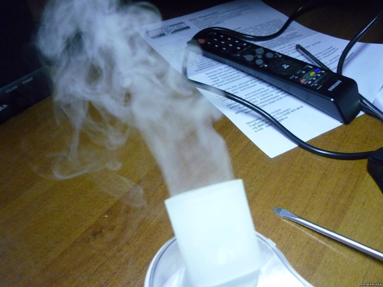

Прошу кто сталкивался с разборкой небулайзера ,еще не разбирал ,но видно что мало внутренней жидкости в емкости, есть большой пузырь,выход слабый blush
Сообщение отредактировал vadmoroz - Воскресенье, 24.Апр.2011, 06:45
vadmorozДата: Четверг, 12.Май.2011, 04:49 | Сообщение # 2
У вас сообщений: 217

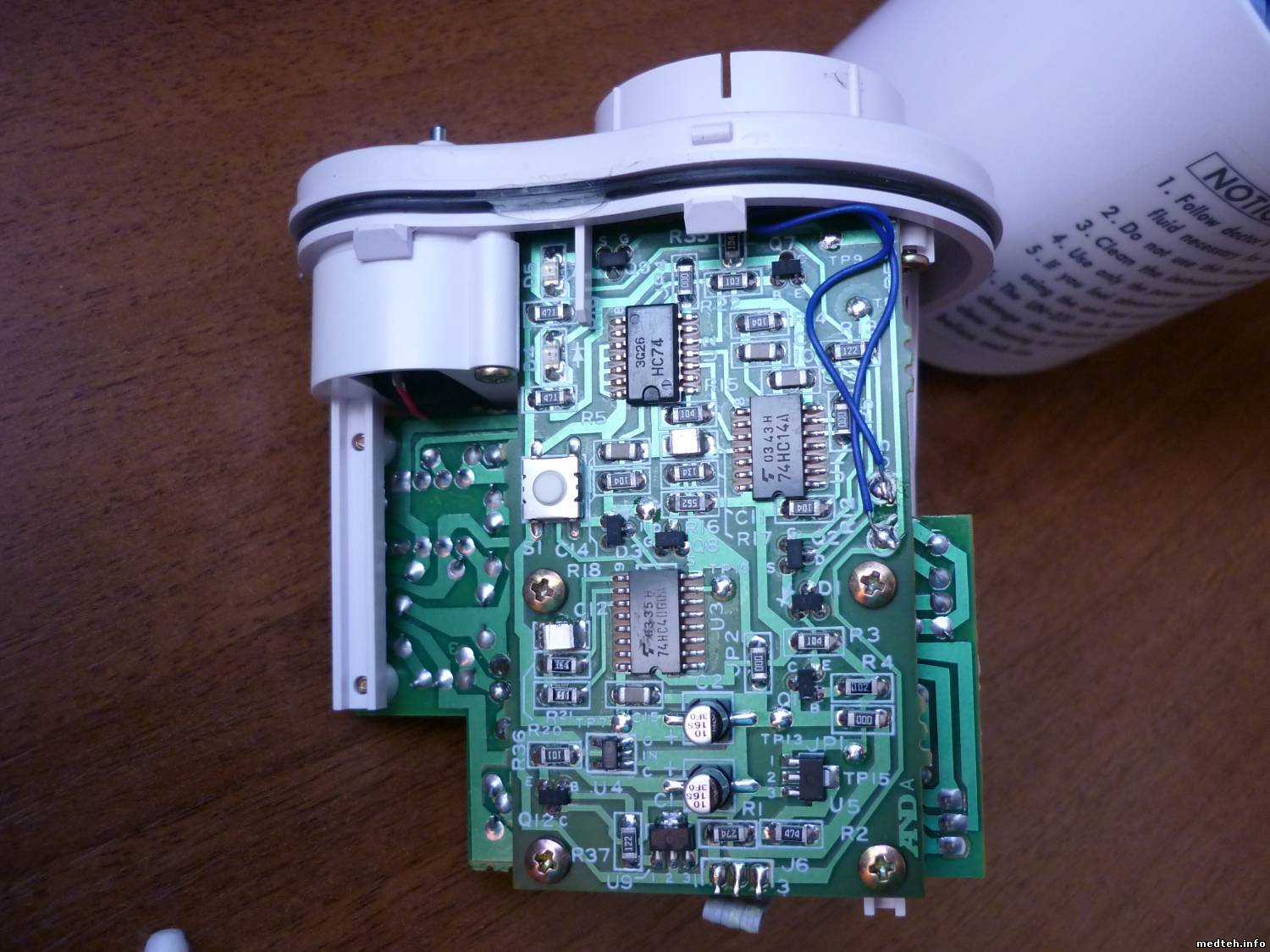

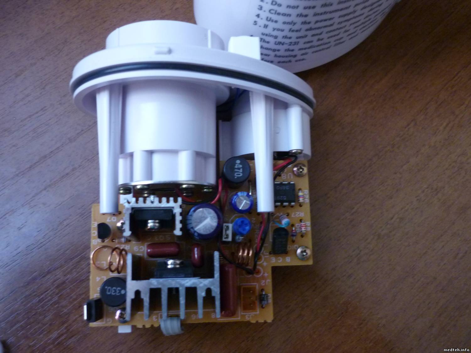

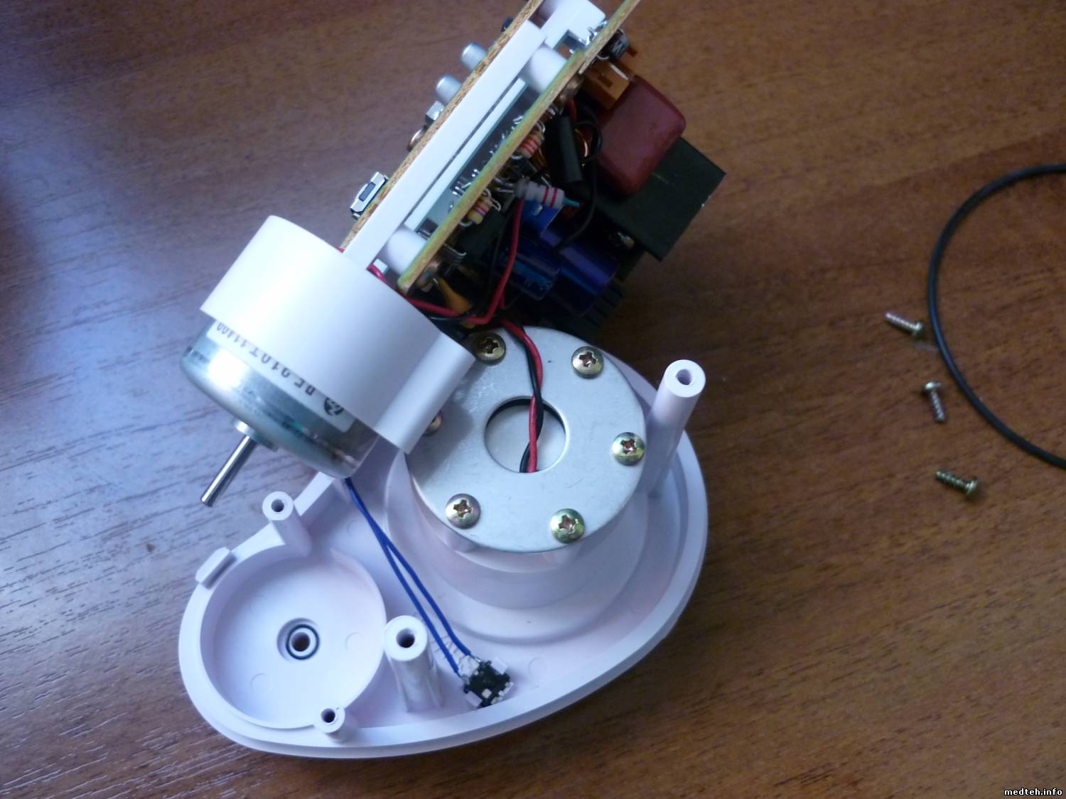

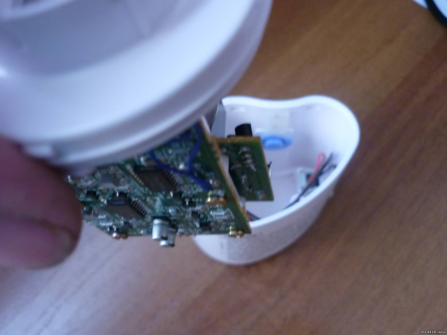

Разобрал прибор,оказалось во внутренней емкости вода,долил собрал заработало!!!Ура!!!

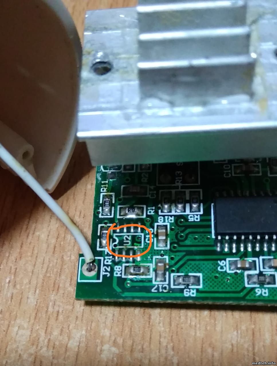

Небулайзер UN-231. Помогите опознать деталь, которая разрушилась, подозреваю от КЗ по питанию. На плате она обозначена как U2.
На самой детали удалось рассмотреть под микроскопом только начальные буквы LM.
Сообщение отредактировал medsys - Вторник, 14.Янв.2020, 16:20
medsysДата: Четверг, 16.Янв.2020, 23:56 | Сообщение # 10
Даааа! Видимо, у всех небулайзеры работают)) НА будущее. Нашел: деталь - LM393 - двухканальный компаратор. Он-то и развалился на моей плате. Всем спасибо.
