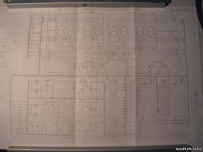

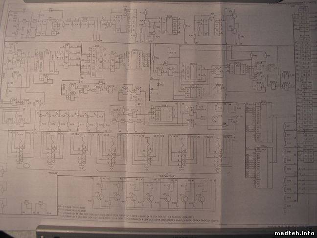

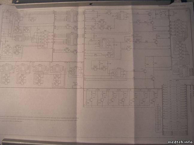

ЛомастерДата: Вторник, 24.Май.2011, 10:55 | Сообщение # 3
У вас сообщений: 195
Эл. механик ИМТ
Алтайский край
Посмотри схема эта или может уже нового аппарата. Если эта отсканирую плучше это пока фото.

Посмотрите здесь http://electro-tech.narod.ru/schematics/medical/therap.htm http://www.medteh.info/forum/25-7192-1#137096
