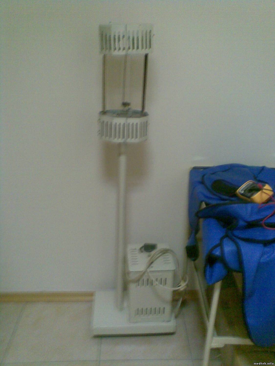

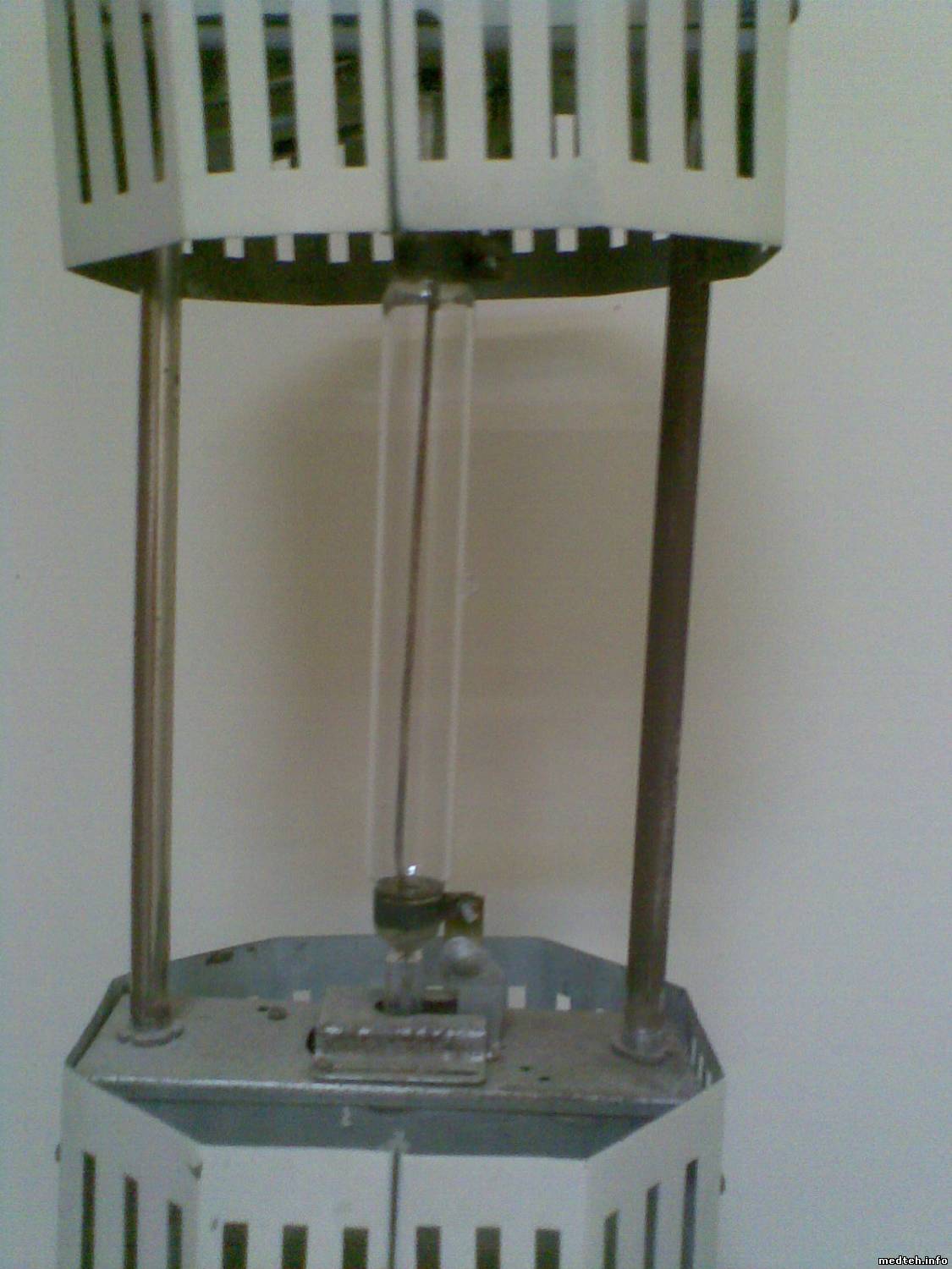

Народ, айболит очень просит найти лампу на этот аппарат без опознавательных знаков. Если кто узнал черканите как называется. Оч. он его сердцу дорог ... Где можно найти такую лампу?

не не щас выложу фото...эт я просто протормозил...вот это чудо...хотя лампа оч.похожа... biggrin дык я откуда знаю.мне айболитша говорит,для кварцевания...когда курортную поликлинику в клочья разносили,хватали все.что плохо лежит,вот я и подумал мажет какая старого образца... unknown biggrin

ЭлкаДата: Четверг, 30.Июн.2011, 18:17 | Сообщение # 4
У вас сообщений: 153
Если не ошибаюсь то там стоит ДРТ-1000
AlexiumДата: Четверг, 30.Июн.2011, 18:32 | Сообщение # 5
Подберёте по размеру из этих. А это видимо сам аппарат

babysh-mДата: Четверг, 30.Июн.2011, 19:45 | Сообщение # 6
Alexium, Без всяких видимо, это именно тот "торшер".

Еще такой вопрос...сегодня разбирал светильник,на лампе отгорел контакт,при включении она загорелась но очень тускло,были пару ярких вспышек при повторных включениях,но они сразу тухли и даже тусклое свечение невсегда включается...может ли это быть связано с самой лампой и нужна просто ее замена или дело в самом аппарате?хотя че я спрашиваю,конечно может(они вообще поразному чудят),дождусь лампу а там видно будет...
Сообщение отредактировал levscha - Пятница, 01.Июл.2011, 10:39
SeptДата: Пятница, 01.Июл.2011, 12:44 | Сообщение # 11
Житомир
levscha, при запуске, лампа действительно горит тускло но потом разгорается и горит ярко.
Если запуск лампы на дросселе то оно при пониженом напряжении работает плохо.
Повторный запуск, возможен только после полного остывания лампы.
levschaДата: Пятница, 01.Июл.2011, 14:18 | Сообщение # 12
У вас сообщений: 1440
Сочи(Адлер)
Sept, Ясно,спасибо yes
babysh-mДата: Воскресенье, 03.Июл.2011, 17:32 | Сообщение # 13
levscha, Еще одно замечание, когда лампа новая она чаще всего запускается сразу после подачи напряжения. Со временем старея лампу можно запустить только с нажатием кнопки пуск. В последнее время лампы пошли плоховатого качества, иные совсем не запускаются, приходится проверять перед установкой.
