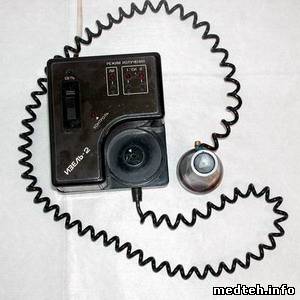

Можно ли разобрать излучающую головку данного аппарата?
Если да, то подскажите, пожалуйста, как это можно сделать.

Проблема в том что, провод, который соединяет головку и сам прибор, оборвался. При том оборвался возле головки, поэтому разобрать мне её надо, чтобы восстановить провод. Как-то так.

Помучившись, головка открылась, и прибор починился.

У кого есть схема проводов в головке?
Отвалился один провод - откуда не пойму.
Открылась со стороны лазера или с противоположной? ...
