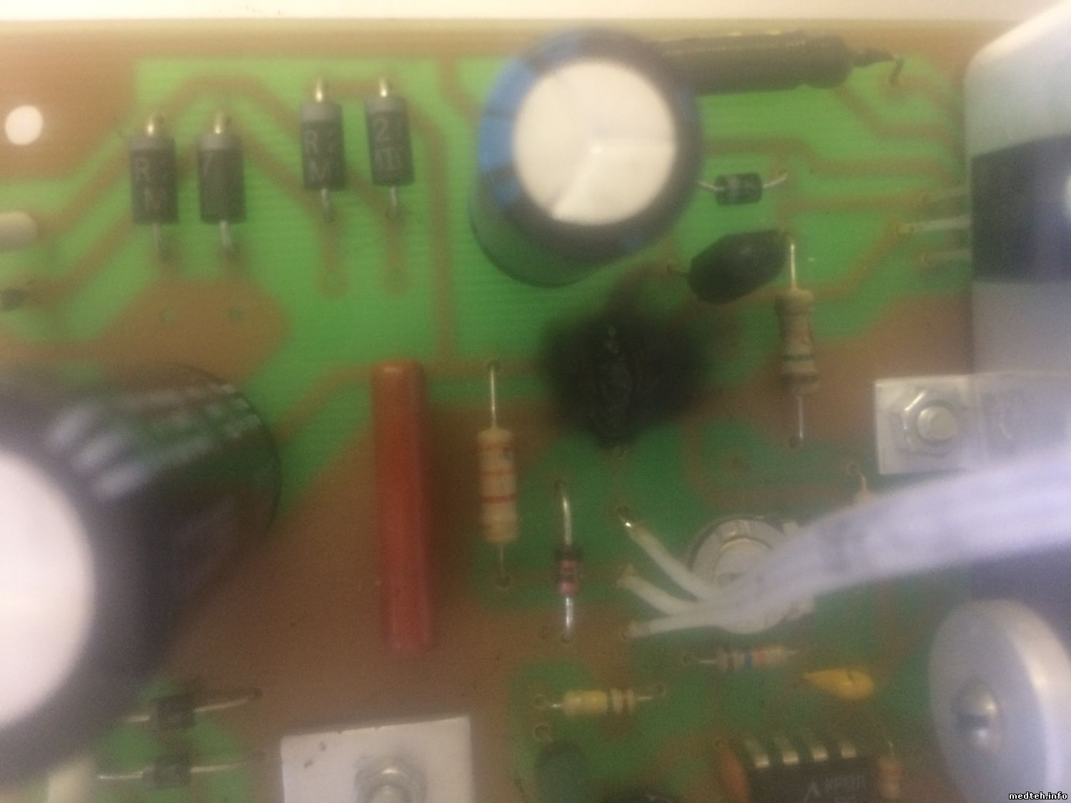

CycloneДата: Пятница, 11.Ноя.2016, 15:20 | Сообщение # 4
Горевал резюк в цепи управления от выхода потенциометра к базе транзюка, сам транзюк цел, потенциометр вышел из строя. Выгорел до уголька со спецэфектами. Определить его номинал не представляется возможным. Подскажите пожалуйста по резистору и причине такого представления?

По полоскам никак?
Вроде (по фото) оранжевый - оранжевый - красный - золотистый 3.3 КОм, 5%
Причина, 99% в транзисторе.
CycloneДата: Понедельник, 14.Ноя.2016, 12:54 | Сообщение # 6
Полоски все сгорели)

Похожая беда случилась. Только кроме резистора сгорели ещё два транзистора (BUT11AX и 2SC2383).
А резистор этот: МЛТ-0,125-1 кОм
