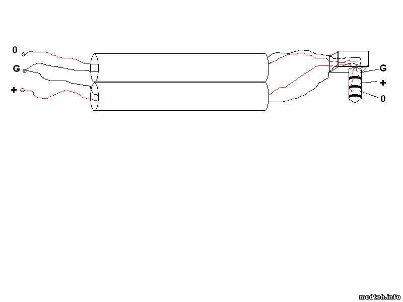

Готовимся к очередному лицензированию. Шеф поручил подготовить наши аппараты к поверке. Осмотрел Мустанг-стандарт. Универсальный цифровой измеритель мощности лазерного излучения. Извините, у производителя ссылку не нашел.
Что он из себя представляет. Собственно, аппарат с индикатором, кнопками и два датчика. От каждого датчика идет кабель с разъемом стерео 3,5", типа как от наушников.
Теперь трабла. Изоляция кабеля местами треснула. Ясно, что метрология такое не пропустит. По логике и по внешнему виду кабель выглядит как двойной с экранированием. Через треснувшую изоляцию в каждом канале видно две тоненьких медных жилы, покрытые лаком. Причем распаяно все правильно. Как жила и экран. Т.е. экран общий в датчике и разъеме. Но, черт побери, не экран это, а тоненькая жила! Рисунок прилагаю. Простите, нарисовал, как смог.
Мужики как-то пытались померять излучение - ничего не показал. Делать нечего - поменял на двойной кабель с экранированием. Конечно, он значительно толще. Проверил на Мустанге - показывает. Но расхождения с показаниями Мустанга имеются. На одном датчике в меньшую сторону, на другом в большую. Но за Мустанг тоже ручаться не могу.
Теперь вопрос. Почему на родном кабеле провод был такой тоненький? Померял микрометром - каждая жила 0,17 мм. Может быть по толстому кабелю имеет место затухание?
Поедем в метрологию - вдруг еще и засмеют!

http://www.postavka-kip.ru/items/005272.html
Пределы допускаемого значения основной относительной погрешности +25%.

Больше он "смахивает" на индикатор, но при сравнении с "солидным" прибором метрологов значения измеряемых параметров показывал достаточно близкие ...
Большое значение имеет чистота поверхности входного отверстия фотоприёмника и направление вектора лазерного излучения на фотоприёмник. Поэтому, при измерении нужно лазерную головку слегка "поводить" чтобы найти максимальное показание ...

anton26, если мы говорим об одном и том же, то фотоприёмником является ФД 2... (уже не помню точно) и ВЧ там нет ... Всё так же как и в Мустанге ..., тоненькие проводочки для повышения гибкости и уменьшения ломкости ... - возьмите по толще ...

На излучателе если не изменяет память диаметр ножек 0.5 мм. Я ставил 0.3- 0.5 МГТФ. А проверяю лазерные аппараты случайно спасенным стрелочным ИМ1-2.
