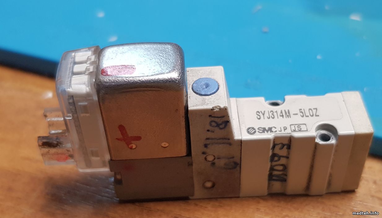

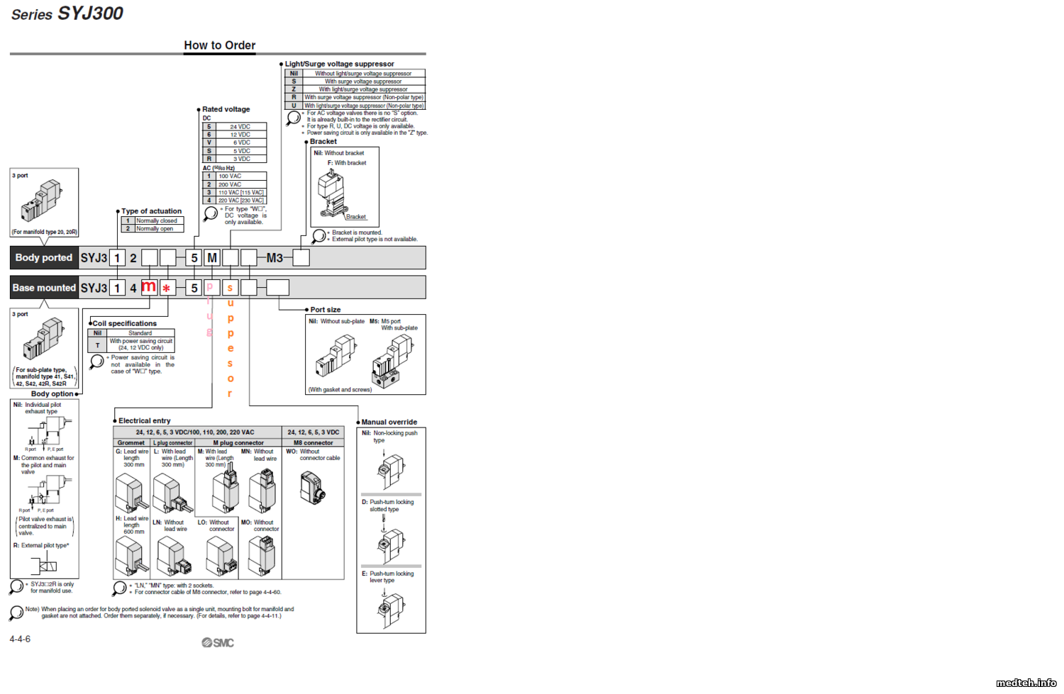

Krazy_killerДата: Вторник, 10.Окт.2023, 09:35 | Сообщение # 43
У вас сообщений: 97
инж по обсл мед техн
Воронеж [RUS36]
Якобы "инженер" Krazy_killer в прежней своей манере письменного неинженерного изъяснения на русском языке!!!...
https://www.medteh.info/forum/22-1216-97976-16-1353188077
наша контора закупается. "фито няшки" (пользователи) любят стильные фирменные штучки.
вообще пробовал я заказывать на заводе . обошлось 3000р (метал по твердости подобрали размеры сами снимали с образца) но с дуру ума сказал недалеким что это не покупной - естественно он стал не таким и работать не так и начали бегать гадить кругами добывать глав врача и директора чтоб им именно купили потому что он не такой.
потом приехал "ТИТАНОВЫЙ" и все теперь это топ они прямо чувствуют обратную связь организма после удара..
не возражаю может в титане и есть смысл но вот чем фирмак от не фирмак отличается честно не вижу и не слышу сколь этим перфоратором по мебели и подушкам не колотил.
завод ИНТОН (rus36) попробуй написать им может и чертежи хранятся, и от чего эта деталь они знают и даже доводилось на процедуры ходить
почтой думаю тоже работают.
весь аппликатор в сборе и с датчиками (из которых нужен только один) стоит 400 тысяч
у нас часто дохнут клапана (раз в год можт чуть чаще) цыганил на ебее в сша андии , сейчас вроде у косоглазых на али появились, крайний раз когда 1 единственный вариант был рисоглазые прислали обратный клапан хотя в объяве было то что надо, спор помойму ничем хорошим не закончился эт пейпалу плевать на обоих смотрит на факты а киськоглаз за киськоглаза на али)[я конечно из него и старого пересобрал "ротор" и починил аппликатор но зачем эти сложности еще и клапан 5к стоил ][[с сша через pochtoy.com с услугой выкуп и то дешевле было (в декларации пиши для поделок или хоум автоматион)]]
еще этот долбанный компрессор у 5000 может веселые ошибки начать давать и долго тарахтеть и терять воздух . официальный сервис радостно трут ручками типа шли шли .. а там просто чертов подрывной клапан забивается окисляется и травит. в общем по-первости посылали им -он типа воду не отделял. ну скатали по гарантии еще вроде чтото поменяли вроде вода появлялась в баночке на стенке. но как-то так вышло что она и в аппликаторе тоже появлялась за счет чего он неплохо так корродировал - вот и купили не давеча новый.
пока не раскрыта тайна откуда вода может и из-за геля - докторам очень западло чистить разбирать.
и почему дохнут клапана (изнашиваются резинки ротора) может надо фильтр городить ибо он воздух и туда и обратно через клапан гоняет а тот в свою очередь все опилки и шлак из патрона несет (я в аппликаторе отверстие просверлил чтоб воздух не под палец не бил и вокруг отверстия копоть нарастает)
Сообщение отредактировал Krazy_killer - Вторник, 10.Окт.2023, 09:58
РемБазаДата: Вторник, 10.Окт.2023, 12:26 | Сообщение # 44
У вас сообщений: 40
Санкт Петербург
Спасибо. Дельные советы.
Клапана беру на Али.
"Докторам очень западло чистить, разбирать" - на 100% согласен. Из-за того,что воду не сливают идёт коррозия (особенно, если "земли" нет).
Думаю попробовать поставить больший по размеру воздушный фильтр (в нём, кстати, если пористая вставка мокрая, сразу мощность падает).
"Титановый" - в смысле из Ti ?
Так он же легче. Резонанс в системе изменится.

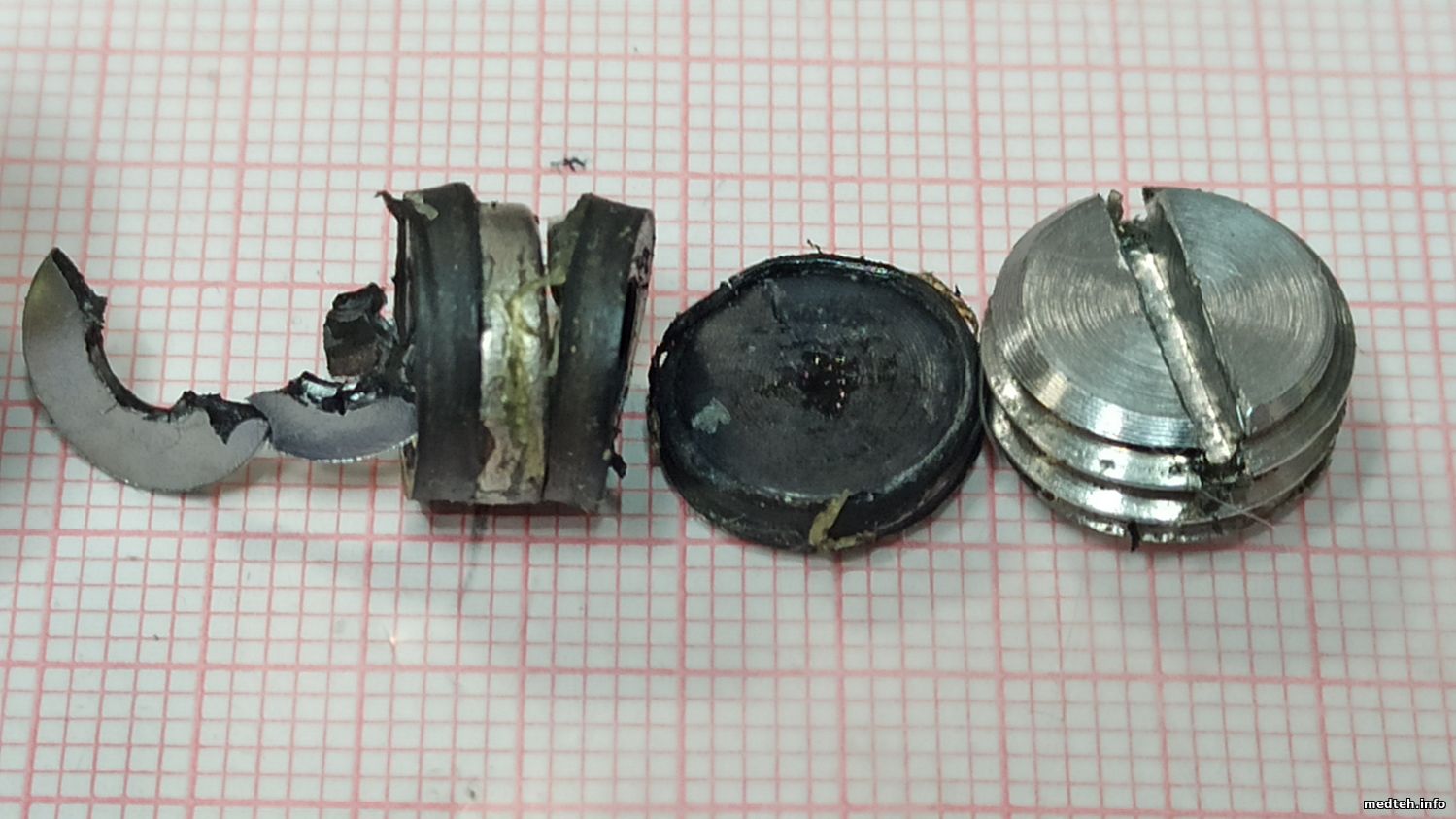

РемБазаДата: Вторник, 10.Дек.2024, 13:58 | Сообщение # 62
У вас сообщений: 40
Санкт Петербург
Цитата sibrov ()
bigM, научился восстанавливать физический износ патронов аппарата BTL-6000 !
Физически изнашивается там только демпфер пульки-челнока которая под воздействием воздуха летает в трубке. И немного (при предельных пролётах 2-4 млн ударов) сама пулька с трубкой. Замените на китай - будет летать и дальше. Остальное нужно просто чистить и промывать.
Сообщение отредактировал РемБаза - Вторник, 10.Дек.2024, 13:59
