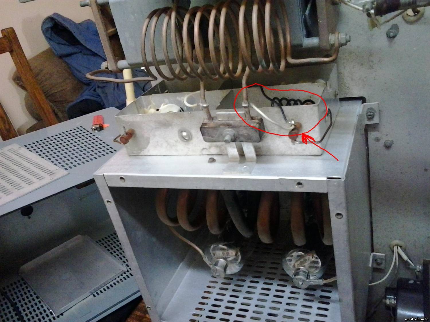

Народ может кто подскажет, лампы новые а выход в 2 раза меньше частота в норме на 20- 10 вт на 40-20 и на 70 -40 вт при этом частота 40,64 МГц и еще вопрос влияет ли как нибудь пластина которая лампы удерживает в генераторе а то ее нет =( резисторы проверил , все вроде нормально на внешний вид.
DimitriusДата: Пятница, 03.Июн.2016, 21:17 | Сообщение # 79
У вас сообщений: 410
zxc2007zxc, Виток обратной связи на выходе в каком положении?(лампы новые -что понимаете под словом новые? На новых лампах надписи синего цвета и клейма тоже). А так же не мешало проверить вольтдобавку(подгонку к сети). Лампы удерживает общая пластина с прорезями под лампы и с пружиной, её наличие никак не влияет на работу, разве что при транспортировке.

Цитата Dimitrius ()
Dimitrius
Лампы новые с надписью и клеймом , все визуально норм и на про звонке тоже, а вот по вольтажу надо бы проверить=)
