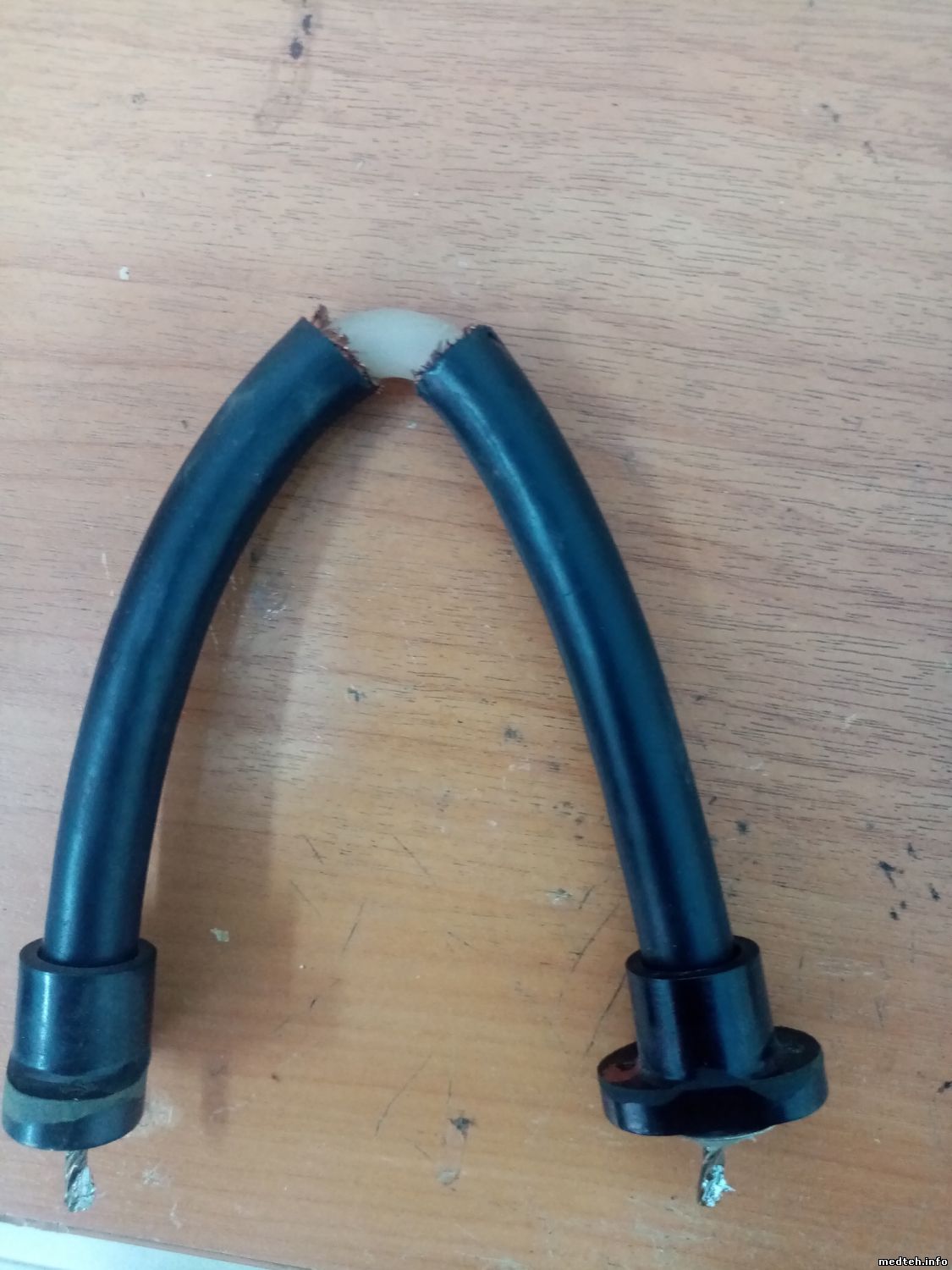

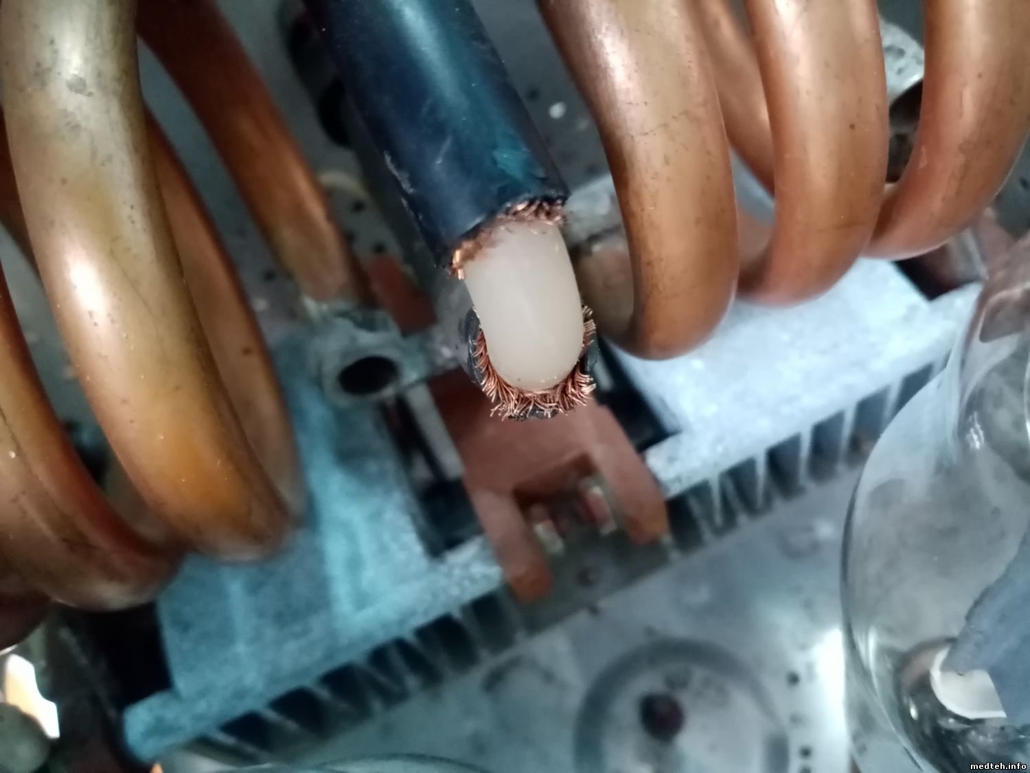

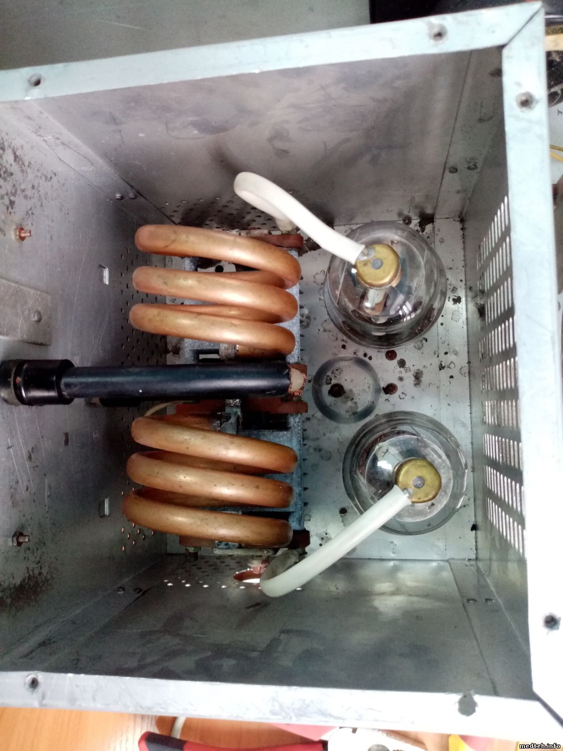

Kasimov228Дата: Пятница, 12.Мар.2021, 13:19 | Сообщение # 103
Мед техник
Семей
На УВЧ-66 заметил обрыв оплетки, может ли это способствовать отсутствию излучения на выходе ножек?
Omar
DimitriusДата: Суббота, 13.Мар.2021, 10:47 | Сообщение # 104
У вас сообщений: 410
Kasimov228, это конструкционная особенность блока ГВЧ. Так и должно быть, ищите другую причину ...
