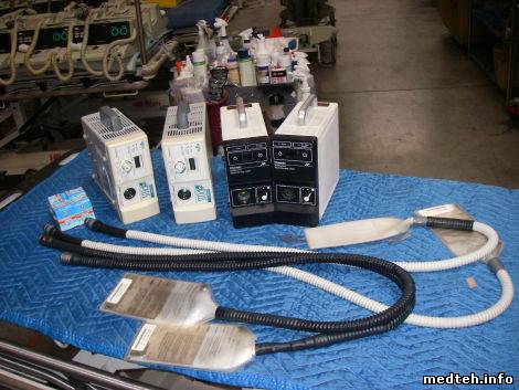

Мне попадались такие лампы китайского производства, тоже с цоколем G13 (маркировка -иероглифы, не срисуешь, параметры, в основном время эффективной работы, -большой вопрос). Но, наверное, дешевле Philips. Ими был укомплектован приобретенный аппарат. В продаже не нашел. Также есть на хозяйстве фототерапевтический аппарат "BebyBlanket" (не помню производителя). В нем использована галогенная лампа накаливания 12В 100Вт + оптический фильтр. Сотки не нашел, поставил 12В 75Вт. Успешно работает.

vik_tern это аппарат GE. называется BiliBlanket Ohmeda. А цоколь там G13?
TiP_61Дата: Четверг, 28.Апр.2011, 11:36 | Сообщение # 5
У вас сообщений: 94
судя по фотке лампочки делает Osram. Вопрос. Как или где узнать каталожный номер? На оригинальной лампе указан внутренний номер GE

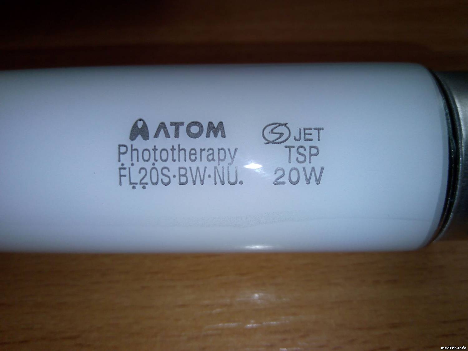

ajdarДата: Четверг, 13.Мар.2014, 13:52 | Сообщение # 11
У вас сообщений: 124
Директор предприятия
г.Ульяновск
Появилась потребность в данных лампах, вот что на ней написано:
