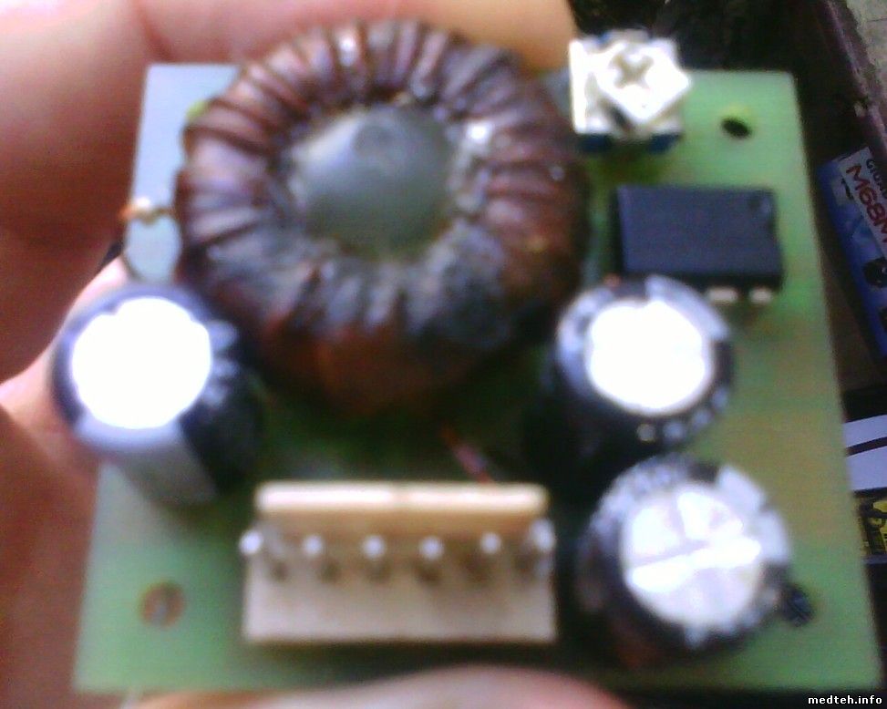

Проблема такая. К стоматустановке GNATUS подключен скеллер, микромотор, камера фишкой к плате без опознавательных знаков, скорей всего служит как стабилизатор есть надпись 24В, 5В. Плату залило маслом выгорело все. Чем заменить не знаю..на фото плата..

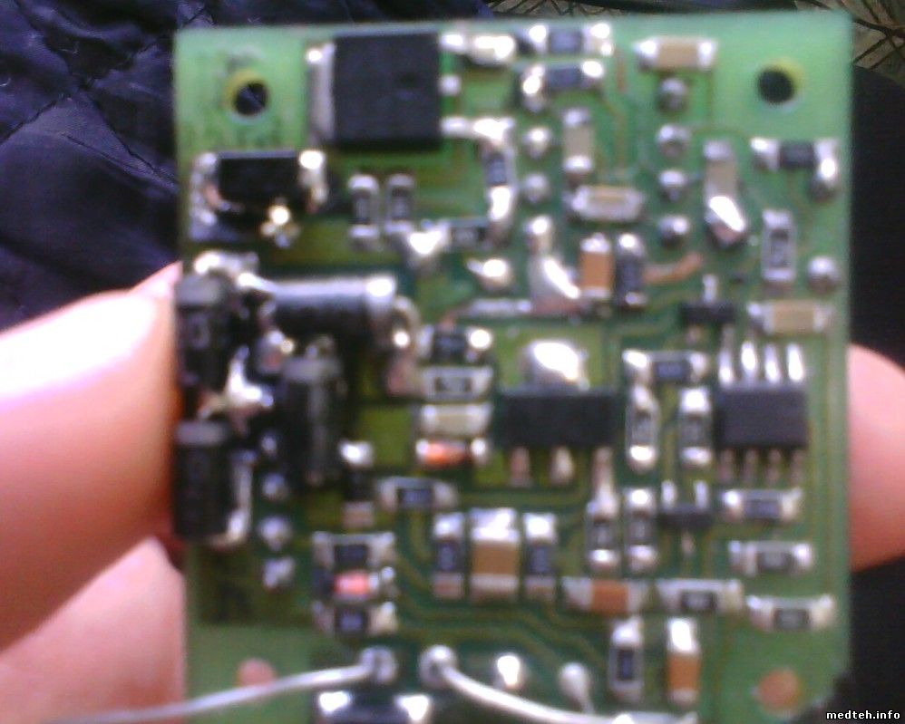

немного есть, в принципе все детали уже нашел кроме одной маленький черненький квадратненький скорей всего диод на нем надпись PJ4N

nikolyasha, это плата не мотора и не скалера. почему залило ? там ведь есть отстойник, голубой такой.

nikolyasha, надо бы общее фото , что то не припомню такой платы . какая модель?
nikolyashaДата: Среда, 15.Окт.2014, 23:56 | Сообщение # 11
дантист
Kazatin
когда устанавливали скалер, моторчик, камеру в середину на двусторонний скотч эту плату прилепили, на ней питание 24В и еще 5В, 12В вроде..
МастерБакуДата: Четверг, 16.Окт.2014, 09:13 | Сообщение # 12
с камерой гнатус не продавали , оттого и не видел. очевидно это плата питания камеры. в гнатусе базовое питание 24в . отсоедините эту плату , по идее мотор и скалер должен работать . если нет - смотрите питание. предохранители внизу.

под креслом фишка питания разболталась не было контакта не знаю как может от замыкания платы для фиброоптики которая на фото, чем заменить ???
МастерБакуДата: Пятница, 17.Окт.2014, 22:56 | Сообщение # 22
китайской платой . или мастер кит стабилизатор . очень интересно в наших фиброоптика и регулятор мм были на одной плате. вы ведь не писали что у вас кнопки на панели врача не работают.
