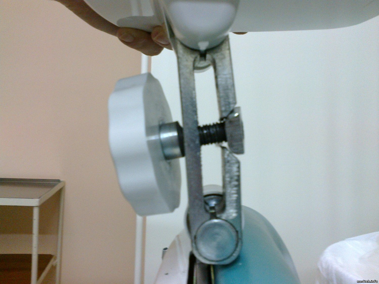

Добрый день.Нужна помощь как сделать чтоб держал подголовник на стоматологическом кресле модель подголовника типичный китай? Когда пациент убегает от врача то давит сильнее на подголовник тогда и смешается подголовник. Пока был новый хоть как то держал а сейчас все слабее и слабее держит разобрал а там стружка вернее типа крошка металлическая.Не ужели только у меня эта проблема поиск по сайту ничего не нашел. mad

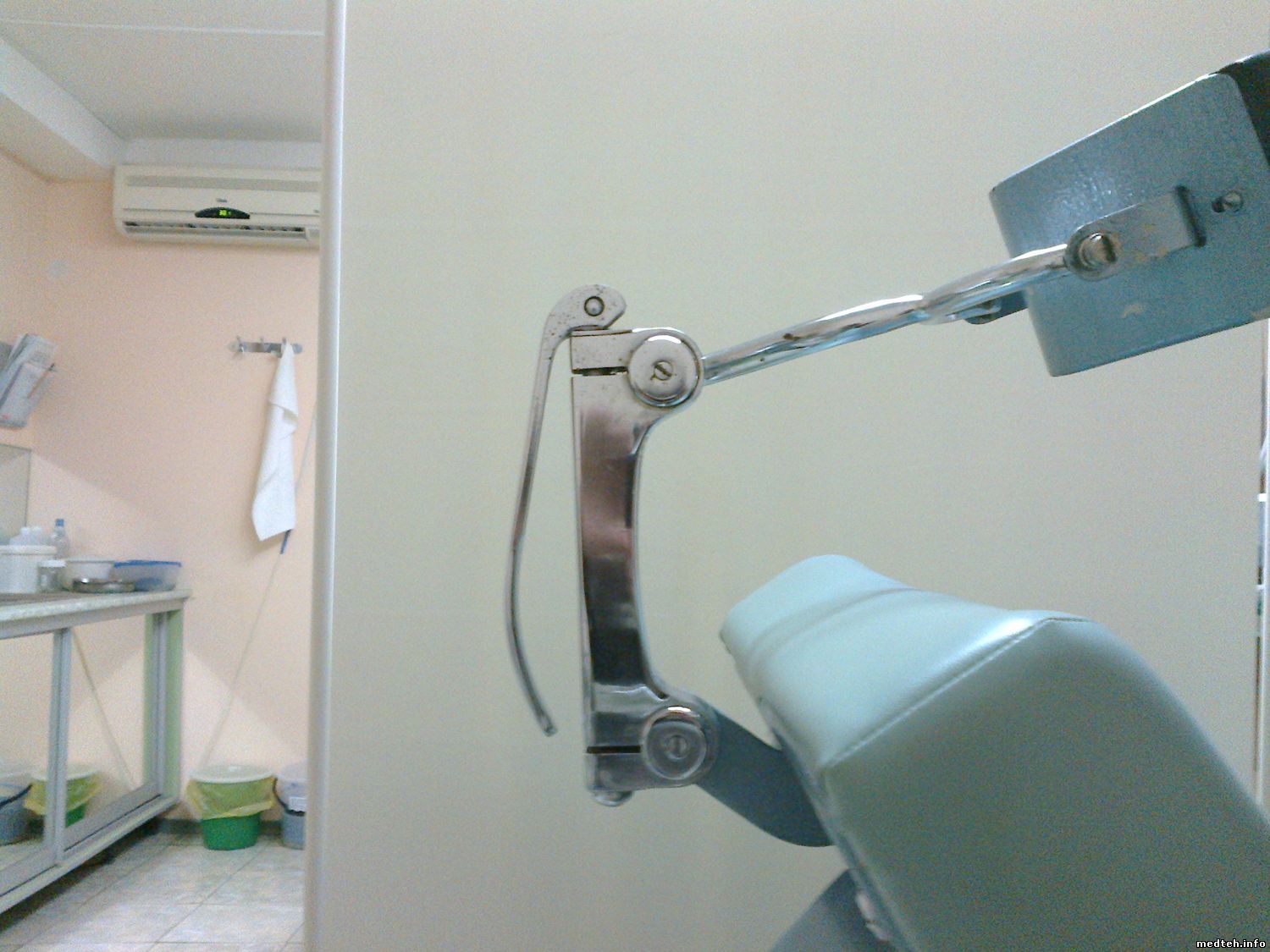

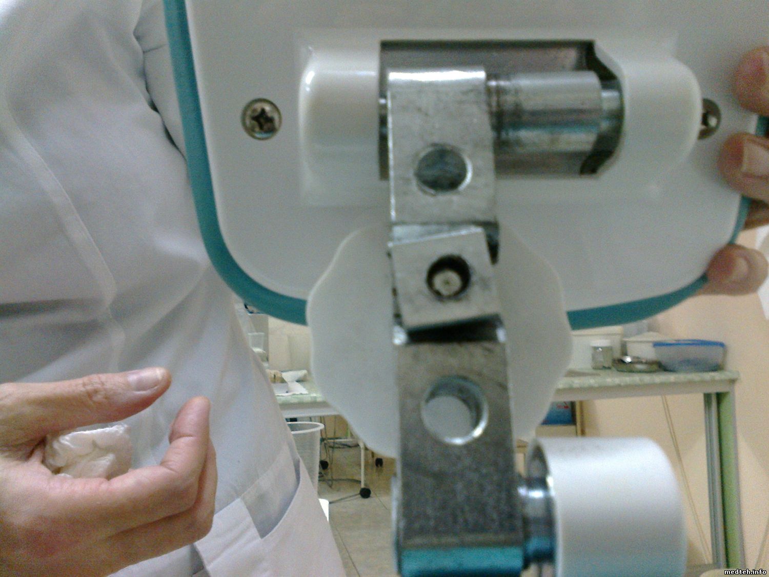

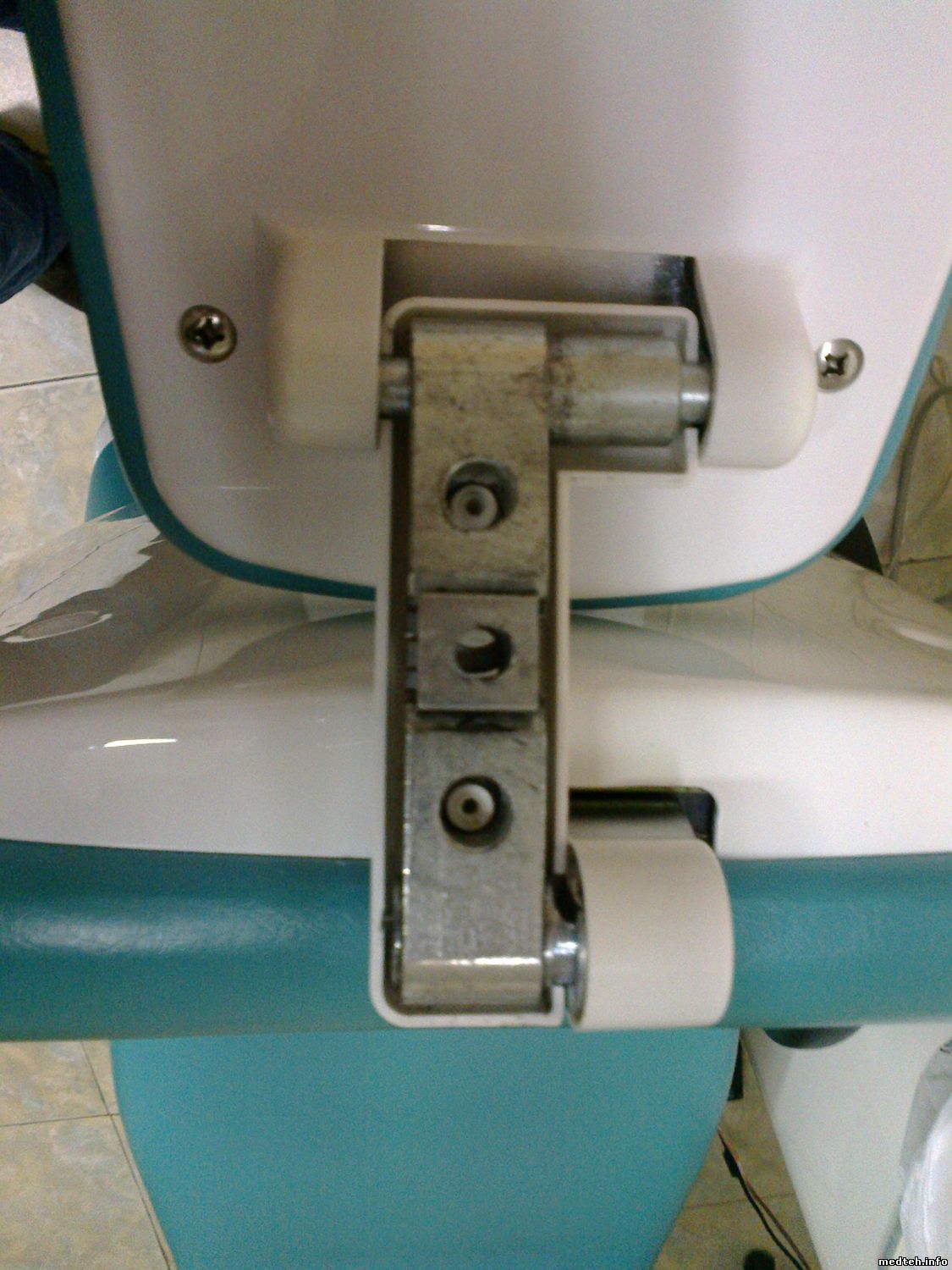

Давно так и сделал не фига не помогает вот этот круглый барашек не возможно женщине затянуть как следует хотя последнее время я тянул его двумя руками и то не держит как надо.Выставляю фото.Обратите внимание на последнее фото подголовника Советского КСМ там эта проблема решена длинным рычагом силу затяжки можно отрегулировать снизу гайка с контргайкой.

МастерБакуДата: Суббота, 06.Дек.2014, 20:11 | Сообщение # 6
просверлить и зашплинтовать в оптимальном положении , не хочет - пусть покупает новый. этот уже здох.

goscha-belДата: Суббота, 06.Дек.2014, 20:55 | Сообщение # 7
подложить шкурку и зажать
Как вариант! Похоже оси "заполировались", нужно опять сделать "шершавыми". Ещё можно попробовать перевернуть "гайку", чтобы лучше прижать. Первый раз вижу конструкцию с отдельной "гайкой". shok

Во общем разобрал почистил прошкурил странно отверстие имеет расширение внутри и уже к краям( мне кажется она должна по всей плоскости прикасаться так лучше будет держать), и смазка заложена туда внутрь зачем ведь она тормозит за счет фрикционных свойств. Пока вроде заметнее стал держать но это в руках завтра поставлю на установку посмотрим.Да и этой прижимной квадратной гайке площади соприкосновения придал на наждаке более округлую форму чтобы как бы легче соскальзывал и тем самым сильнее прижимал.И смазал только площадь соприкосновения гайки думаю так правильно?! blush

вот фото гайка затянута, почти полное прилегание гайки к своей плоскости значит и нажимное усилие больше .. а на первом фото http://www.medteh.info/_fr/108/0744037.jpeg видно не полное прилегание гайки к своей ложе хотя и не зажата но при зажимании она так же не сидела в ложе ..сейчас явно когда откручиваешь лапки разжимаются..думаю вопрос решен.

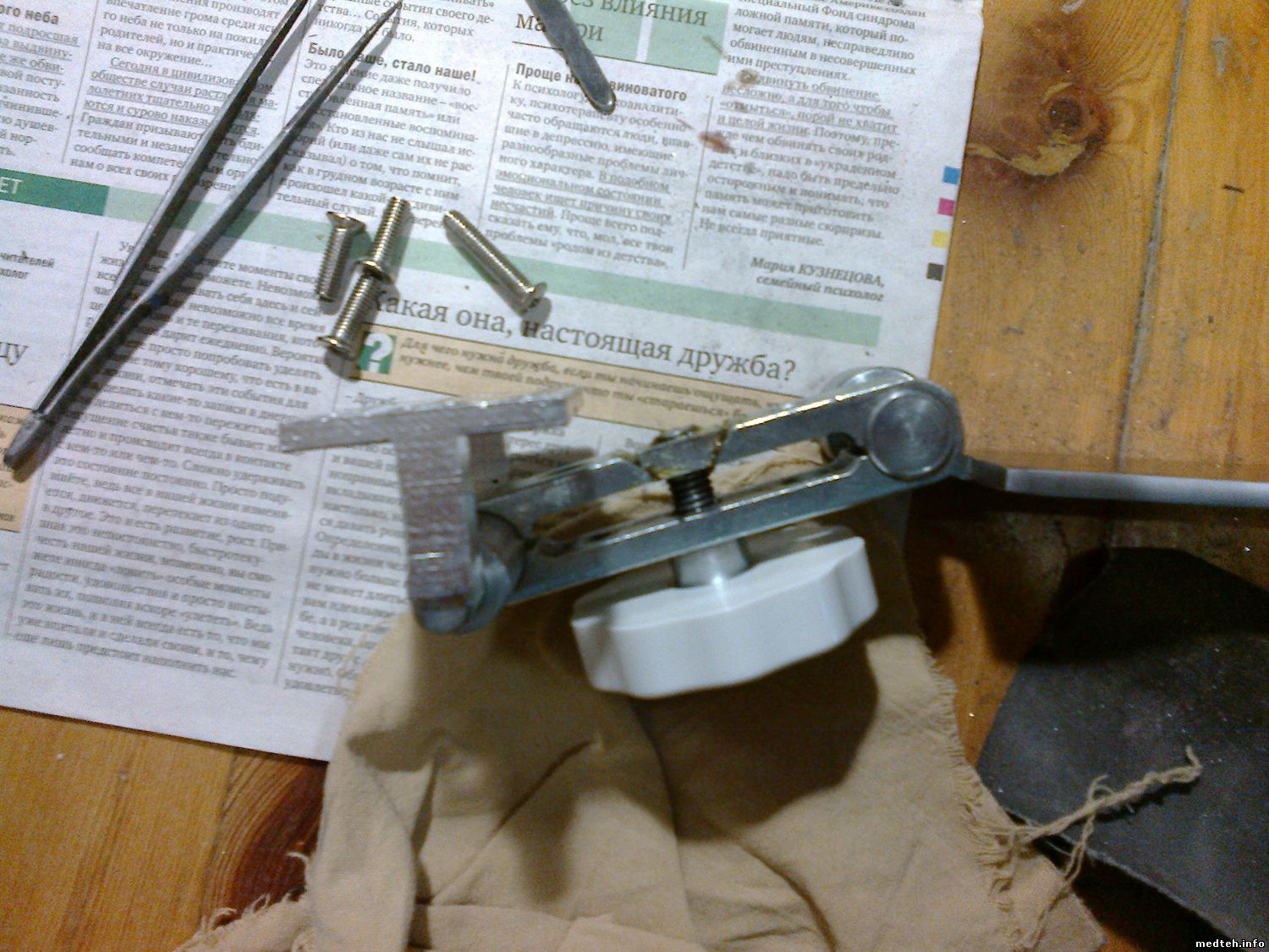

Во общем отчет, мужики работает не зря возился dance2 при достаточно не сильном зажимании( в ньтонах и кгсмах нет возможности померить) попытки сдвинуть подголовник сдвигается установка. что делал читайте выше. И не початый край для заработка так как поверьте большинство стоматологов воспринимает этот дефект как неизбежность. ireful

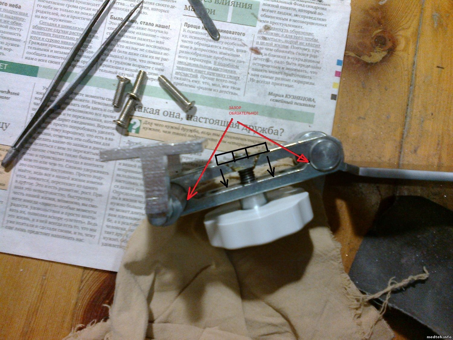

goscha-belДата: Воскресенье, 07.Дек.2014, 16:44 | Сообщение # 17
Если
гнездо в алюминии расточилось
то увеличить зазор. Я прелагал перевернуть гайку, чтобы она сильнее нажимала, а не шла в распор, (отмечено чёрным).

Гоша а там и смысл в том что в распор он сильнее зажимает, при чем это решение не очень правильным углом гайки было заложено заводом изготовителем.. blush До переделки я обратил внимание что гайка при закручивании просто упиралась а не как бы соскальзывала в распор,хотя я зажимал его обеими руками А НИ ФИГА НЕ ЗАЖИМАЛОСЬ.http://www.medteh.info/_fr/108/0744037.jpeg ...И впервые вижу алюминий с пружинящими свойства при чем с явными, да и по весу не похоже на люминий.Да и зазора навалом, фото это в зажатом виде. blush Да и поспрашивай врачей довольны-ли они как держит подголовник .На сколько я знаю с советских времен были не довольны просто по умолчанию терпели как неизбежность ОСОБЕННО ТЕ КОТОРЫЕ УДАЛЯЮТ ЗУБЫ!!!! И еще скажу он даже новый так не держал жена как купили установку первое что кинулась проверять как держит подголовник в итоге с поникшим голосом такая же херня.Скажу больше сейчас ЗАЖИМАЮ одной рукой со средней силой где то процентов на 50 силы СВОЕЙ КИСТИ РУКИ подголовник гуляет вместе с установкой.Да гайка со временем может тупо провалиться а что мешает сделать новый чуть больше на 1 или 2 миллиметра А ПАЗ РАСШИРИТЬ. ДЛЯ СЕБЯ НА БЛИЖАЙШИЕ 10-15 ЛЕТ НЕ ВИЖУ ПРОБЛЕМ А ТАМ И НА ПЕНСИЮ ХОТЯ ЗНАЮ ЧТО БОЛЬШИНСТВО КОЛЛЕГ НАХОДЯТ УМЕРШИМИ НА РАБОТЕ. bye2

goscha-belДата: Воскресенье, 07.Дек.2014, 22:48 | Сообщение # 20
А по-моему нет! Главное плотно "обхватить" ось, чтобы не скользила. Кстати, это подтверждает и Ваше фото 0842546.jpeg, старого доброго КСМ-03(сообщение 6), там, при подтягивании гайки, как раз и усиливался "обхват".

Не согласен мы говорим об одном и том же принципе работы зажима но разными языками. blush Так ведь эта гайка соскальзывая в распор по конусу давит как раз на эти два отростка тем самым и обжимая ось. blush Да и зазора там достаточно 2574456.jpg это фото как раз в зажатом виде.Только что специально позвонил жене и спросил отзыв, в ВОСТОРГЕ И В НИКАКОЕ сравнении НЕ ИДЕТ по фиксации с никакими подголовниками в том числе и КСМ. С ее силой и весом 55 кг. достаточно пол таблетки..Так что можно смело идею пускать в дело для прибыли. dance2

Может мне не хватает технического лексикона но попробую детально описать.Раньше видно на фото http://www.medteh.info/_fr/108/0744037.jpeg... Когда крутил до конца эту белую барашку гайка тупо в конце упиралась в этот конус максимум оставался запас еще пол оборота и все, усилия двумя руками не хватало для дальнейшего закручивания хоть газовый бери как советовал Назим. А теперь крутишь одной рукой после упора гайки в конус, она соскальзывает тем самым уменьшается требуемое прилагаемое усилие, давит на эти отростки и тем самым обжимает оба вала, начинаешь чувствовать что пошла в натяг но продолжает еще дальше продвигаться но достаточно оборот или два и все попытки сорвать с места подголовник приводят к тому что двигается вся установка. blush drinks
