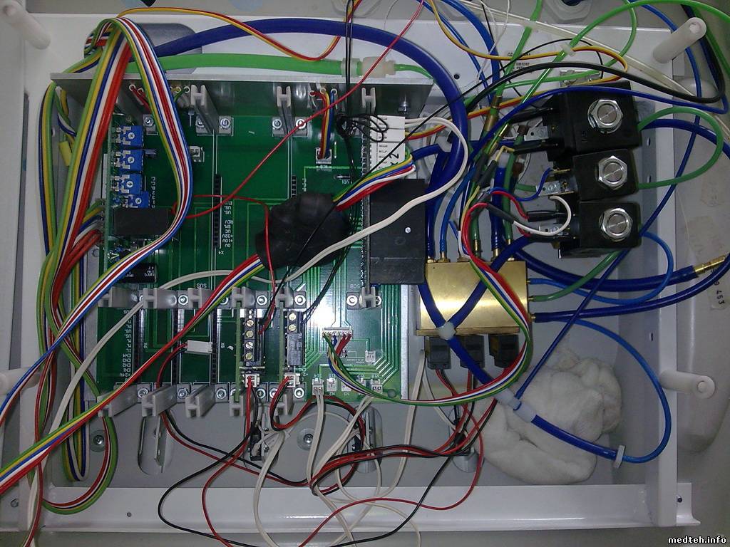

Проблема такая, нет 24В на клапан воды, но это не главное. Меня интересует порядок включения (воздух, вода), в столике стоят три клапана, воздух, вода и еще один большой который включает сам инструмент. Так вот при включении инструмента все должны клапана включатся или есть какой то порядок? Я так думаю что эти два клапана для спрея. А то одна установка такая и посмотреть негде.

Стас, стоп подожди,у меня штук 12 таких,но я чет непойму о чем ты?там нет электро клапана воды,при поднятии инструмента открывается один электроклапан-воздушный,на каждый инструмент свой клапан и следом открывается клапан воды в блоке-распределители.вода открывается пневматикой.большой-это и есть блок-распределитель.а спрей открывается внизу столика с боку,снаружи,там клапан типа тумблера.насчет 24в пока ниче сказать немогу,такой проблемы еще невозникало,но у смайлов есть болезнь они на разъемах отгорают часто я пояю прям к плате и без проблем.посмотри в блоке под плевательницей или в блоке распределителе установки.В чем проблема то,непоступает вода?
Все правильно.
Стас, сфотографируй и выложи.
Нажимаешь на педаль. Открывается клапан. Поступают воздух и вода (если включить тумблер на боку столика. Там же регулироется скорость вращения микромотора и реверс) на наконечник. Бывает воды в бутылке нет. У меня недавно было такое blush . Медсестра забыла налить.

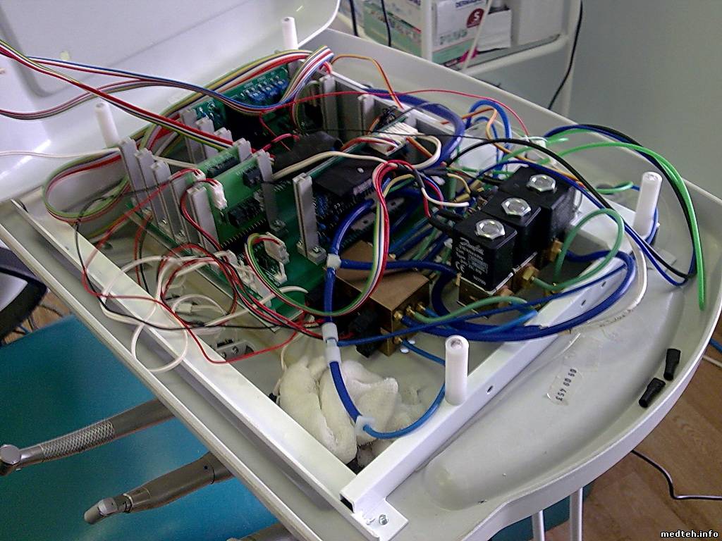

СтасДата: Вторник, 06.Апр.2010, 00:19 | Сообщение # 14
вот наша установка как и обещал

Даааа,внушительный аппарат Смайл мини отдыхает biggrin все то же что и на мини,ток без управления креслом со стола,водой и светом,зачем такой клапан подачи воды непонятно,мож ток чтоб подача воды с задержкой включалась,такое на микроденте стоит unknown клапан с зеленым шлангом-эт вода,второй маленький эт наверное охлаждение микромотора,шланг тонкий и турбину непотянет,а вот большой самое то,для турбины.Провода на распределителе эт подозреваю пневмо-реле для включения фиброоптики

нет.... это охлаждение вода воздух рулится, свет берется с "материнской платы" насколько помню...
