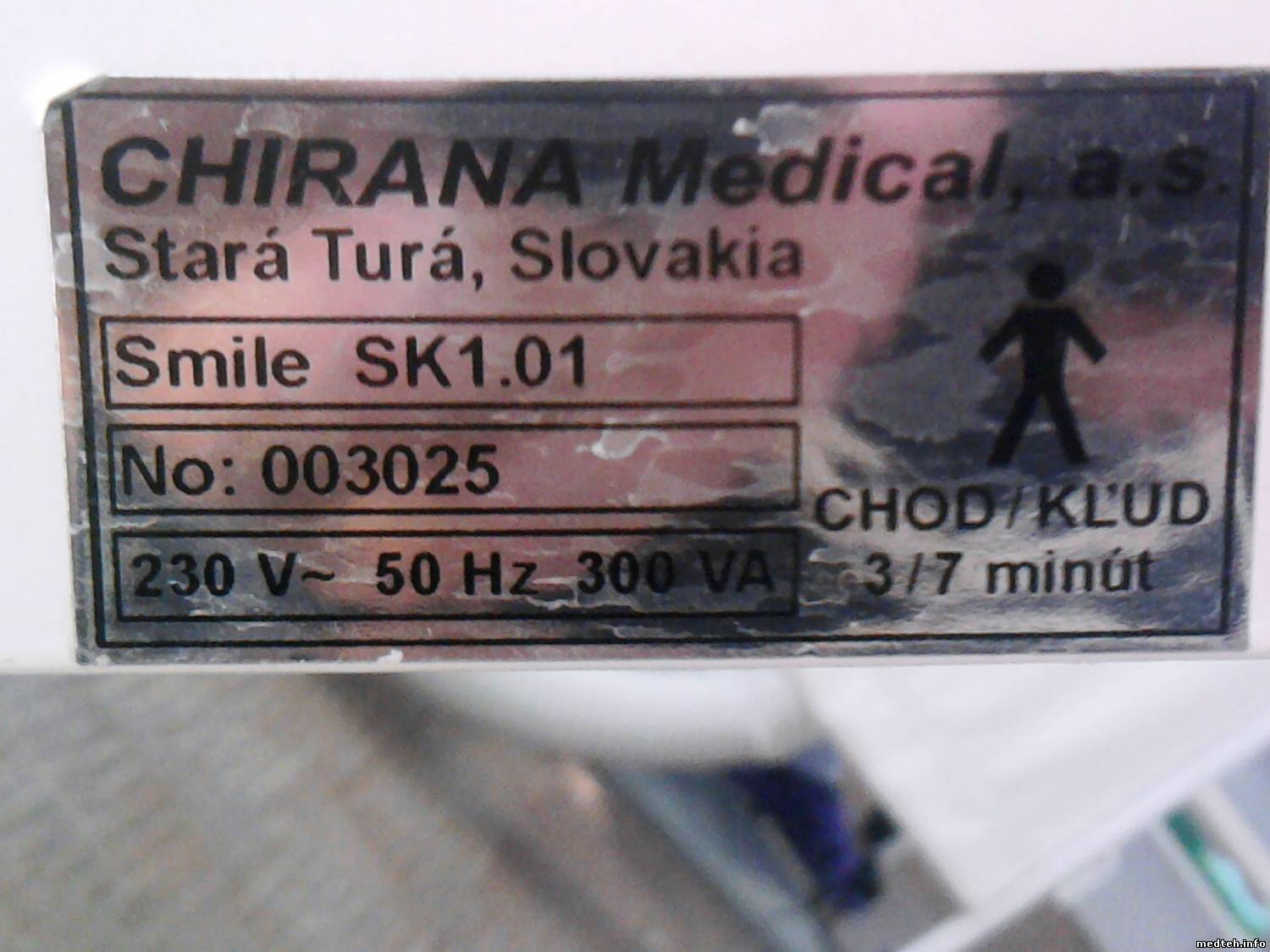

Такое кресло и табличка
Не работает плата управления. При включении не пищит. Питание +5 в. есть. Помогите схемой и добрым советом.

Просмотрел ссылки в хранилище. Попробую сравнить схемы. Похоже по управлению креслом платы и схемы нет. Только педаль управления креслом. Поправьте если ошибся.

kondratenkomixa, уточни,при включении чего?,выключателя или педали?,они часто летят,вот ток позавчера ремонтировал,там микрики летят и провода айболиты топчут,если педали такой нет,для проверки,замкни конци на разъеме

при включении сети 220 в нет писка. питание +5 в на микросхеме есть.
