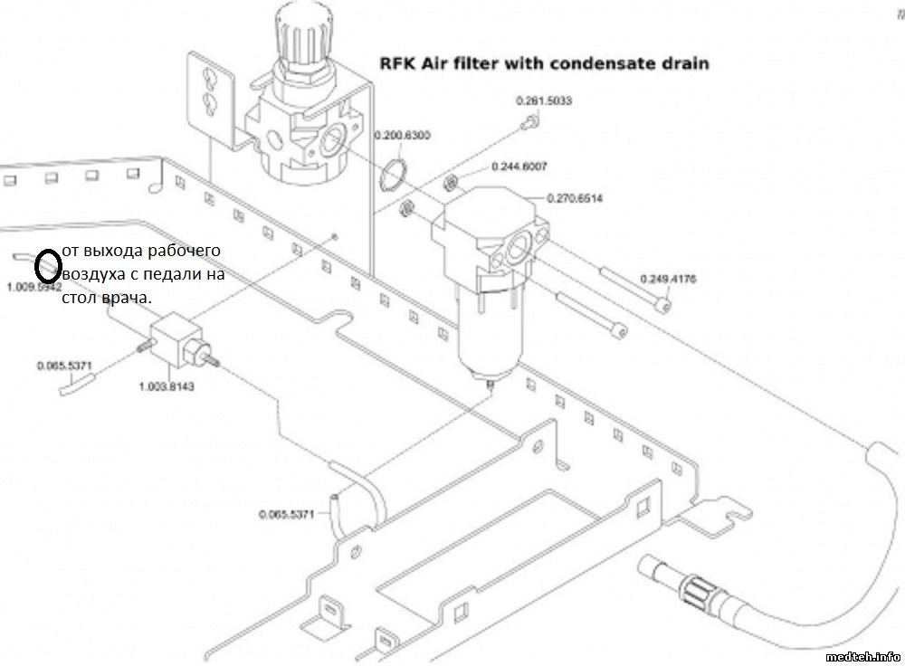

Здравствуйте. Проблема с KaVo Unik: рвёт трубку , которая идёт от осушителя к автодренажу. Обслуживающая организация по телефону не смогла пояснить где искать. Я понимаю, что лучше подождать, но они не раньше чем через неделю смогут, т.к. более 100 км ехать. Автодренаж вроде бы обычный клапан, но почему вдруг перестал работать? Никто не крутил подачу воздуха. Хотя по рекомендации техников я на четверть уменьшил сейчас, завтра посмотрю хватит ли мощности турбины. и ещё через этот сброс конденсата постоянно травит воздух. В чём может быть причина, подсела пружинка в этом клапане или дело в педали, т.к. давление, как я понимаю выравнивается в клапане за счёт педали.
Клапан вот этот 1.003.8143 http://service-dent.ru/index.php?m=catalog&c=404 трубка вот эта 0.065.5371, её и рвёт

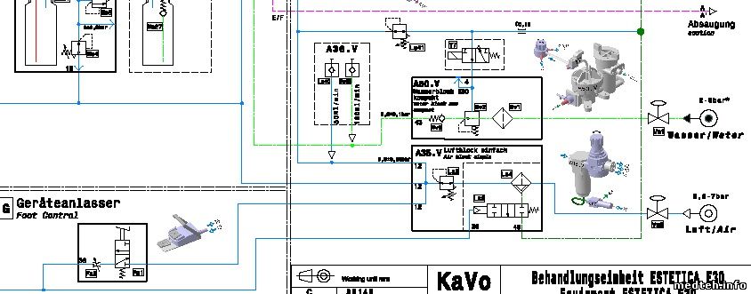

bektyishДата: Воскресенье, 09.Авг.2015, 20:38 | Сообщение # 2
http://www.kavolux-service.ru/ Екатеринбург - может их представитель есть в вашем крае
http://www.kavolux-service.ru/userFiles/file/akcii/UniK.pdf более подробная схема с их сайта
возможно не с теми договор на обслуживание заключили
в реальности эта трубка находится под макс давлением компрессора. рвать её при 8 не должно .

трубка с клапана в каналью, наверное всё таки клапан должен при отпускании педали сбрасывать конденсат?
МастерБакуДата: Воскресенье, 09.Авг.2015, 23:03 | Сообщение # 9
Цитата Помощник ()
То есть каждые год, два нужно проверять и менять трубки на данной установке?
нет конечно ! там что-то случилось , может мышь помогла .
МастерБакуДата: Воскресенье, 09.Авг.2015, 23:06 | Сообщение # 10
идёт к тройнику , к нему + трубка с поддувом = идет в канализацию.

если снять трубку управления с клапана сброса - а он травит - то рез колечки. разберите его .

Про трубки спасибо, большое. Вы меня убедили, что я был прав. Трубка управления это та, что с педали?
МастерБакуДата: Воскресенье, 09.Авг.2015, 23:24 | Сообщение # 16
да , тройник 2 больших + 1 тонкий , схему в Сообщение # 10
посмотрите
