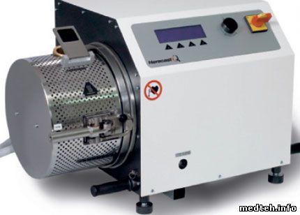

Здравствуйте Коллеги. Имеется в подопечных такая вот литейка. Старая,лет 10 ей,а то и больше. Проблемная была сразу.Учитель мой,царствие ему небесное,лечил ее от многих болезней и выходил таки. Один из недугов,умерший насос циркуляции воды,был вылечен установкой водяной помпы от советского автомобиля ВАЗ.Агрегат дико орал,кряхтел,но положенный расход выдавал.Однако,по прошествии времени,даже этот не убиваемый динозавр сдох.Стерлись щетки.Я,по простоте душевной,решил,что именно сейчас продают такое же,но значительно лучшее,выбросил динозавра и купил новый.Нет,не работает.Перегреваются бронзовые(наверное)втулки мотора и клинит его на десятой минуте работы.Ну не его режим,чего поделаешь.Стал искать погружной. Заказал на EBAY,не подошел.Качает,но расхода нужного нет.Поставил бензонасос от десятки(РОССИЙСКИЙ!!),помер на второй день.Но однако,расхода хватает.Поставил найденный товарищем в гараже бошевский,работает.Случился тут у техников перерыв в работе длинною в месяц,литейку никто не трогал и мотор прихватило.В общем сгорела при пуске линия питания насоса.
Во время изысканий альтернативы динозавру заметил,что напряжение питания насоса меняется от 8V до 12V, и расход соответственно тоже.В промежутках между отливками обороты меньше,при отливке значительно больше.
Прошу прощения за столь долгое повествование,но считаю,что необходимо было подвести к основному вопросу вплотную. А вот и вопрос;Как вы думаете Коллеги,если я,во избежании ковыряния паяльником в залеченной до дыр плате,поставлю БП 12V и ампер на 10,и включу таким образом мотор на максимальные обороты и соответственно расход на постоянной основе? Или все таки,хитрые немецкие инженера специально сделали изменение расхода ОЖ для каких либо (ну на пример,плавное охлаждение индуктора после пиковой нагрузки)и я ,установив постоянно максимальный расход воды поврежу индуктор или другой элемент гидросхемы?
P.S.Литейка на фото.
Сообщение отредактировал V_A_S_H - Среда, 19.Авг.2015, 22:24
МастерБакуДата: Четверг, 20.Авг.2015, 20:02 | Сообщение # 2
а почему бы не использовать насос на 220в через реле ? с краником на выходе.
очень сомневаюсь.
serg006Дата: Воскресенье, 23.Авг.2015, 20:07 | Сообщение # 3
У вас сообщений: 394
стомтология
сургут
еще Бошевская помпа есть good , стоит немного дороже ...автомагазин в помощь
yblod5Дата: Понедельник, 24.Авг.2015, 01:56 | Сообщение # 4
У вас сообщений: 791
Сервис-инженер
вместо насоса -электроклапан, а воду внешнюю из водопровода. Возражайте...
МастерБакуДата: Понедельник, 24.Авг.2015, 09:17 | Сообщение # 5
Цитата yblod5 ()
Возражайте...
вода должна быть дистилированной.
V_A_S_HДата: Суббота, 29.Авг.2015, 21:54 | Сообщение # 6
У вас сообщений: 315
Инженер электромеханик
Оренбург
МастерБаку, А чем мой вариант плох? К стати,очень интересен насос для примера твоего варианта.
V_A_S_HДата: Суббота, 29.Авг.2015, 21:56 | Сообщение # 7
Оренбург
serg006, Автомобильную и поставил,только не BOSH,но забугорная.
V_A_S_HДата: Суббота, 29.Авг.2015, 21:58 | Сообщение # 8
Оренбург
yblod5, Водичка у нас не айс,пришлось бы фильтрацию городить и краны дополнительные и трубопроводы,затратно и хлопотно.
