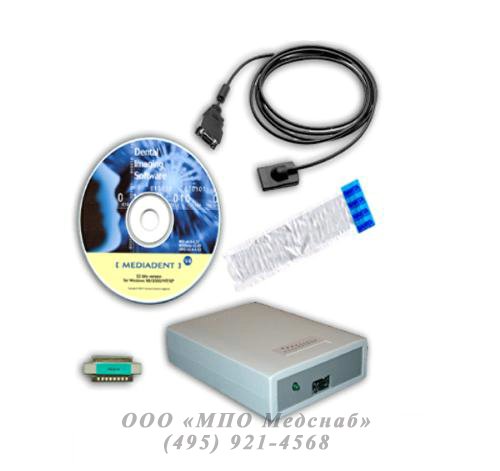

waldoДата: Среда, 16.Сен.2015, 12:01 | Сообщение # 6
инженер-системотехник
К сожалению, сфотографировать оригинал я тоже не могу - он находится от меня в 200 км. Но выглядит он в точности как вот такой Медиадент:
