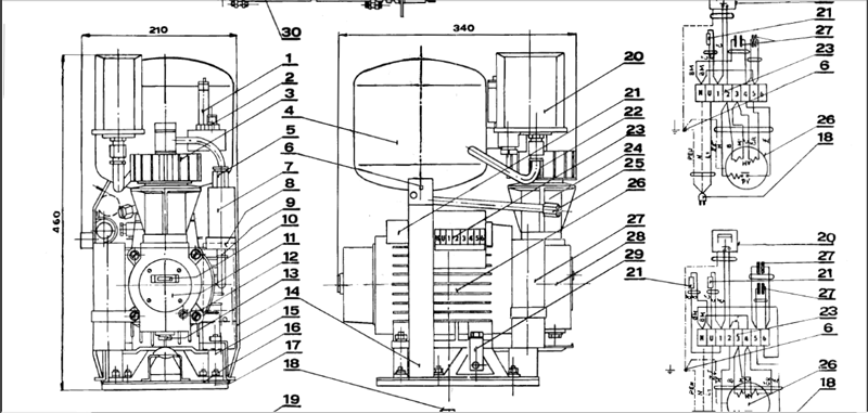

Компрессор пашет и свистит, а воздуха на инструментах нет. отсоединяю от компрессора воздухоочиститель - все замечательно - компрессор качает в атмосферу. может засорился воздухоочиститель? Стоматологическая установка "Хирадент 654С1"

Воздухоочиститель это на входе компрессора или на выходе?
warlockДата: Среда, 28.Апр.2010, 00:10 | Сообщение # 3
У вас сообщений: 49
сервис
на выходе, он междумотором с поршнем и воздушным ресивером - цилиндрик такой в чешском описании компрессора под цифрой 7
SeptДата: Среда, 28.Апр.2010, 00:16 | Сообщение # 4
Это фильтр, бывает и забиваеться. Попробуй без него, напрямую. Он разборный? Компрессор какой?
Если масляный то фильтр забиваеться маслом и опилками. Нужно или чистить или менять.
warlockДата: Среда, 28.Апр.2010, 00:23 | Сообщение # 5
У вас сообщений: 49
сервис
компрессор 1-jsk-46-4. попробую почистить фильтр

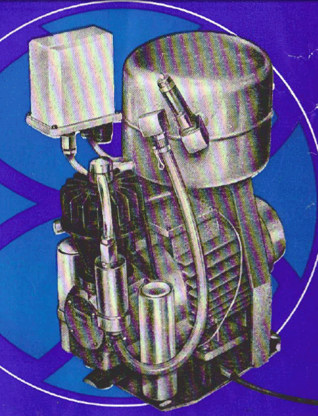

warlock, я в партномерах и обозначениях не очень, лучше фотку.
warlockДата: Среда, 28.Апр.2010, 00:34 | Сообщение # 7
У вас сообщений: 49
сервис
че не присоединился файл?
SeptДата: Среда, 28.Апр.2010, 00:41 | Сообщение # 8
Нет. Может его сжать?
warlockДата: Среда, 28.Апр.2010, 00:45 | Сообщение # 9
У вас сообщений: 49
сервис
а так
SeptДата: Среда, 28.Апр.2010, 00:52 | Сообщение # 10
Компрессор Юнит, масляный. Это фильтр-маслопоглотитель. Попробуй сначала без него. Потом, если разборный почисть если нет, меняй.

warlockДата: Среда, 28.Апр.2010, 18:16 | Сообщение # 14
У вас сообщений: 49
сервис
Всем спасибо. Почистил масляный фильтр. Теперь воздух идет. Но работает давольно громко и сильно греется цилиндр с поршнем. Врачи говорят, что так он и работал раньше. Не знаю, может маслица куда капнуть.
