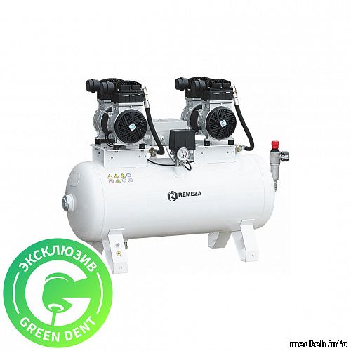

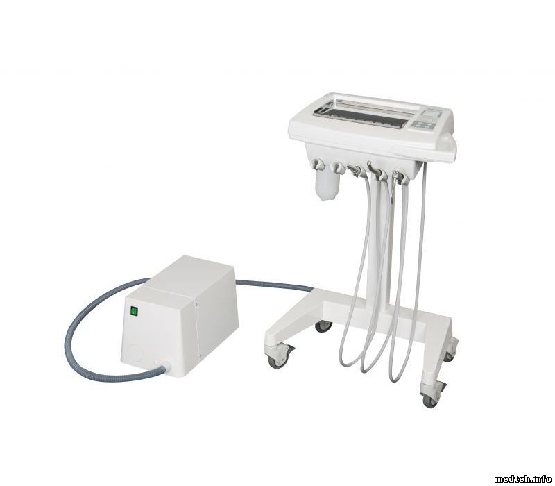

Что скажут профи про установку Stomadent tu (подкатную) --- (не выбивается бюджет на полноценную Машину)? Думаю взять такую к имеющемуся китайскому креслу.
И компрессоры ремеза - стоит ли на них тратиться? REMEZA KM-100.OLD15Т - Стоматологический безмасляный компрессор 80 тр, или есом 50d-2vs - 60 тр, или Cattani 30-160 -96 тр? Производительность заявляет ремеза - 200л/мин \\\ еком дешевле, но 140 л/мин, Катани 160 л/мин и с осушителем, но самый дорогой ...

На сайте гриндента написано, что у стомадента клапана электрические. Думается, будет быстрый стоп.
