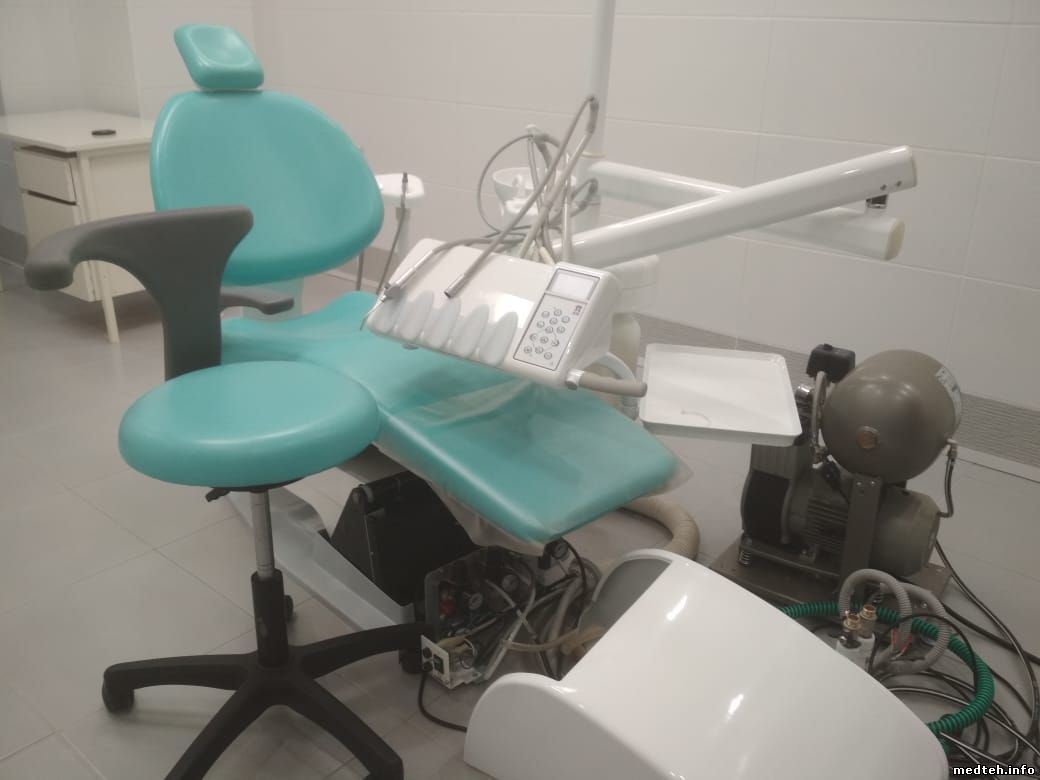

Появилась проблема со стоматологической установкой Victor 100 (AM8015) компании Cefla Dental Group (Италия): при включении никак не реагирует на поднятие/опускание кресла, на движение спинки, ни на педаль, ни на пульт. В остальном всё работает, предохранители на трансформаторе живые, на плате управления тоже. С трансформаторе выходит 9,12,24 вольта. Плата с реле показывает вот такую индикацию (фото)
Подскажите, куда копать дальше.

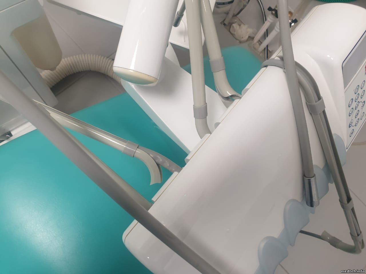

Помогите с проблемой: - установка Victor 100 в/п. На моей памяти всегда были проблемы с запчастями для неё, а теперь и вовсе вот уже как почти 1,5 года завод закрылся. Нужны рычаги, есть идеи как выйти из ситуации?

Только 3Д печать, больше ничего не спасет. Ну или рукастый жестянщик. Завод еще не скоро заработает. если вообще это случится.
