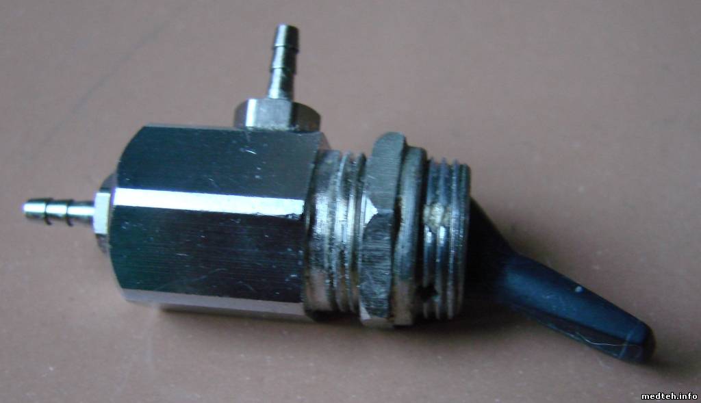

Стоматологическая установка ETI
STarasДата: Пятница, 07.Май.2010, 08:42 | Сообщение # 1
Ровно
производство Израиль.
Вопросы будут по мере продвижения.
Пока проблема в свистящих пневматических тумблерах.
Такие тумблера только в ETI, или и в других стоматустановках есть что-то подобное, чтоб можно было заказать-купить.

Quote (STaras)
Во всех установках стоят (или подобные). Отличаются только диаметром штуцеров входа и выхода. Цена 200-250 руб.

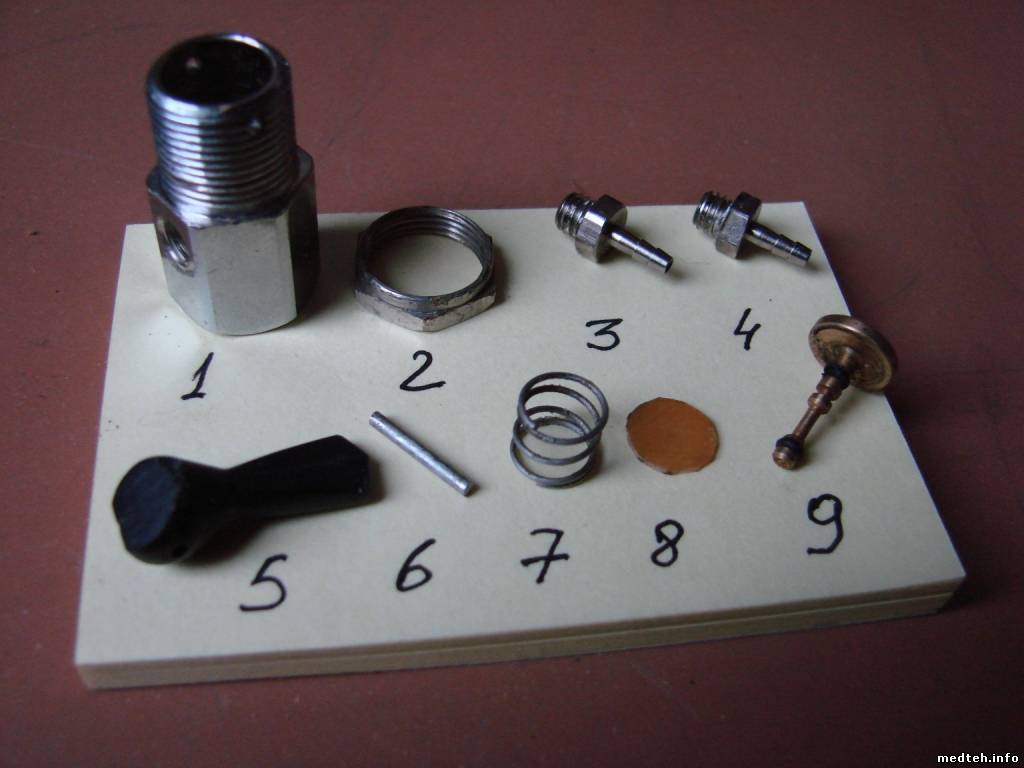

STarasДата: Четверг, 27.Май.2010, 23:11 | Сообщение # 9
Ровно
Quote (serg006)
Может для начала разобрать и посмотреть !!!!
- спасибо за ЦУ. Так и сделал.
Возникли новые вопросы.
1. При заворачивании штуцеров 3 и 4 в корпус 1 применяется какой-то герметик?
2. Клапан 9 вставляется в корпус 1 на сухую, или там надо чего-нибудь помазать?
3. И главное. Ведь обе резинки на клапане 9 совсем износились. От чего бы взять новые?
4. Резинок на клапане должно быть 2, как на фотке, или 3 ? - смущает "лишняя" канавка на клапане.
SeptДата: Четверг, 27.Май.2010, 23:23 | Сообщение # 10
Житомир
На золотнике должно быть три резинки.
