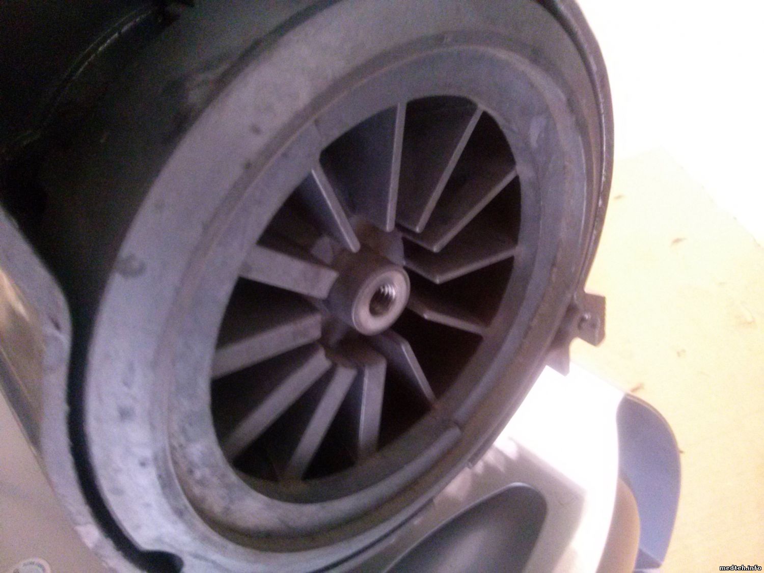

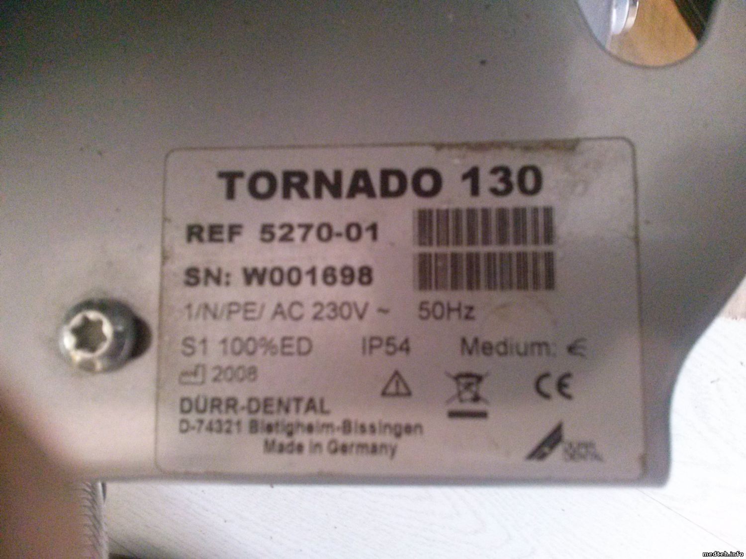

Добрый вечер, в компрессоре накрылся подшипник. Подскажите как снять крыльчатку вентилятора, чтобы добраться до подшипника. Фото прилагаются.

Старый добрый ДЮРР: заточишь под конус болт на 8 и " выдавишь ". Только это не
, а маховик.
