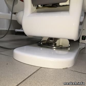

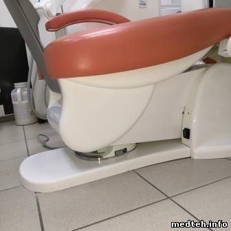

KoroNaДата: Понедельник, 04.Мар.2019, 18:44 | Сообщение # 14
врач
Здравствуйте. Может не совсем по теме пишу. но Ситуация такая: сегодня при нажатии кнопки "исходная позиция кресла" оно начало опускаться до самого низа. Я не заметила, что под креслом стоит педаль. вобщем услышала треск когда кресло опустилось до самого низа и сплющило эту педаль. все, теперь оно не реагирует ни на какие команды. подскажите на сколько все это страшно и на какую сумму я влетела на ремонт. директор рвет и мечет. работа кабинета встала я реву. что лишусь поди 2х зарплат сразу.
Сообщение отредактировал KoroNa - Понедельник, 04.Мар.2019, 18:47
МастерБакуДата: Понедельник, 04.Мар.2019, 20:08 | Сообщение # 15
http://www.eur-med.sk/fileadm...._06.pdf стр 11 .
очевидно кто-то неправильно собрал-внёс изменения в кресло.
теперь надо вызывать мастера чтобы поднять кресло .
ничего страшного не должно произойти.
KoroNaДата: Понедельник, 04.Мар.2019, 20:14 | Сообщение # 16
врач
МастерБаку, я уже прочла. что у кресла должна сработать типа защиты и при столкновении c препятствием должно резко остановиться или даже начать подниматься и издавать звуковой сигнал. У нас нет такого, я пару раз чуть ноги себе не переломала. когда сильно низко опустила кресло с пациентом себе на колени. (((
МастерБакуДата: Понедельник, 04.Мар.2019, 20:21 | Сообщение # 17
надо было уже тогда вызывать этого деятеля . не сделали - в итоге получили проблему . теперь будете отдуваться на пару . biggrin

В общем, педаль вчера вытащили, вытянули, но она не работает. Кресло всё скрипит при движении - будем ждать мастера ...

Блокировки движения кресла ДЕ настраиваются при монтаже и предъявляются при инструктаже, согласно инструкции по эксплуатации.
Вообще, под сидением должен быть переключатель принудительного подъёма/опускания кресла, используемого при пуско-наладке.
Увы, видимо, пользователь не был информирован и по вопросам техники безопасности ...
Уважаемые доктора! "Инструкция" - это настольная книга для изучения, а не архивный документ!
При отсутствии настоящей техподдержки это ваш единственный помощник … кроме Форума ...
90% там ничего не понадобится
Ножной выключатель UNO - деформация значительная, вдавлены микровыключатели кнопок и джойстика, 10% - что понадобятся точно ...
fiksa555Дата: Понедельник, 11.Мар.2019, 14:25 | Сообщение # 27
У вас сообщений: 303
Cервисная служба
Апрелевка
Согласен, вероятнее всего, продавлена пластиковая часть педали, порван провод педали ... Кресло скрипит при подъёме - продавлен кожух на двигатель ... Снимаем, выгибаем, педали позваниваем, смотрим плату и провода, а далее по обстоятельствам ...
Смотря как педаль вытягивали, от этого и зависит, что могли сломать и порвать.
Поднять можно было бы проще: снять сидушку, отсоединить движок от рамы и приподнять кресло в ручную, удерживая его, достать педаль ... Но это требует грубой мужской силы wink
