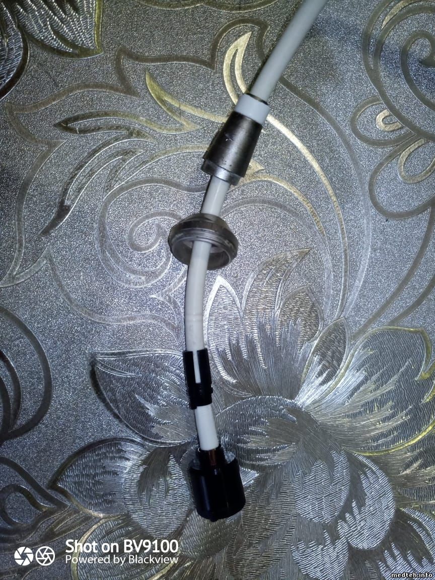

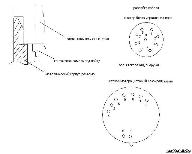

DAKKARISДата: Суббота, 30.Окт.2021, 00:51 | Сообщение # 52
Инженер электромеханик
Владикавказ
Ещё один вариант разборки кабеля микромотора.

Здравствуйте, коллеги.
Сам микромотор разбирал кто-нибудь?
Датчики 7-1 и 7-8 - короткозамкнутые, видимо, следствие обрыва кабеля в разъёме и замыкания на соседние контакты.
Кабель восстановил, другой микромотор на этом аппарате и кабеле работает.
Что за датчики в микромоторе и как до них аккуратно добраться?

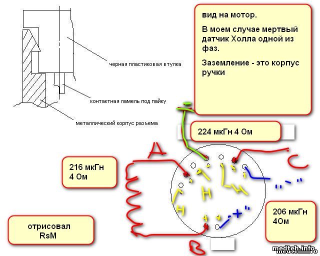

RsMДата: Понедельник, 29.Янв.2024, 21:25 | Сообщение # 59
Сыктывкар
Цитата Trett ()
Сейчас не включается. Совсем. На кнопки не реагирует. При подключении БП в сеть не горят ни какие индикаторы, даже зарядки, хотя зарядка на АКБ идёт. Думаю, за столько лет АКБ села в ноль. Когда принесли - на АКБ было около 5 В. Но это, подозреваю, клиент пытался заряжать.
4013bt и резистор 33 Ом по ее питанию стоит смотреть.
Дамп AM29LV010B в ЛС, замеры мотора позже сделаю.
Сообщение отредактировал RsM - Понедельник, 29.Янв.2024, 21:29
RsMДата: Вторник, 30.Янв.2024, 21:34 | Сообщение # 60
Сыктывкар
Без рабочего АКБ не включится, даже от блока, индуктивность обмоток 208-224мкГн, в ручке сдох 1 датчик.
