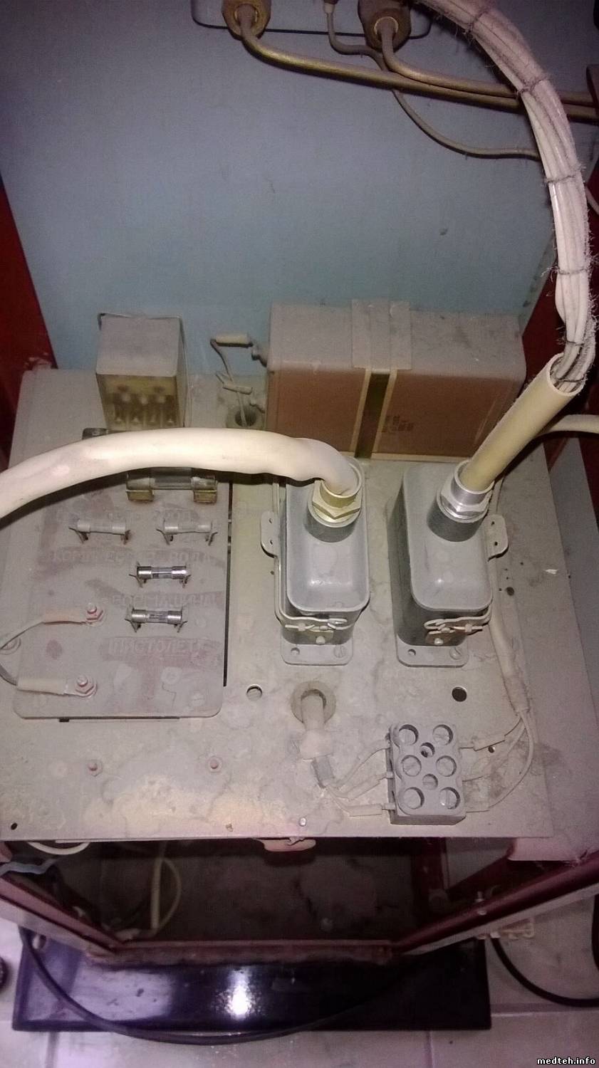

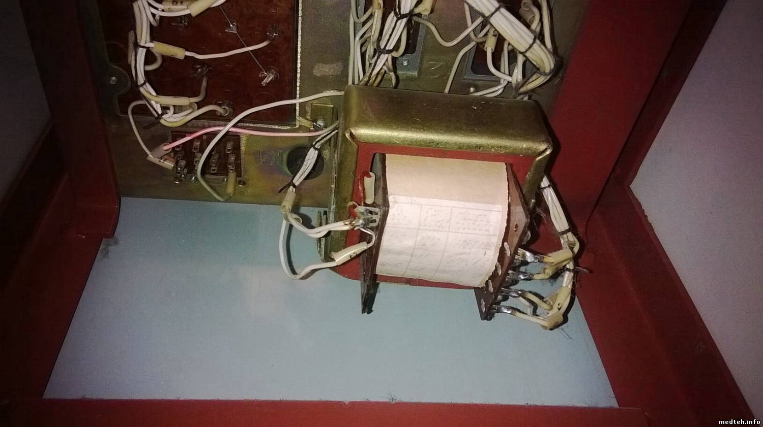

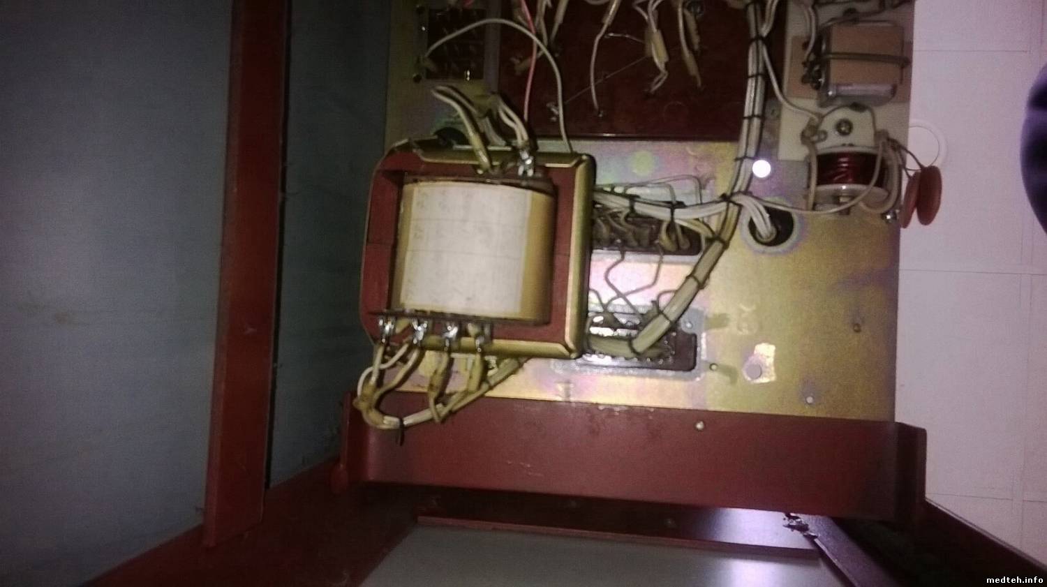

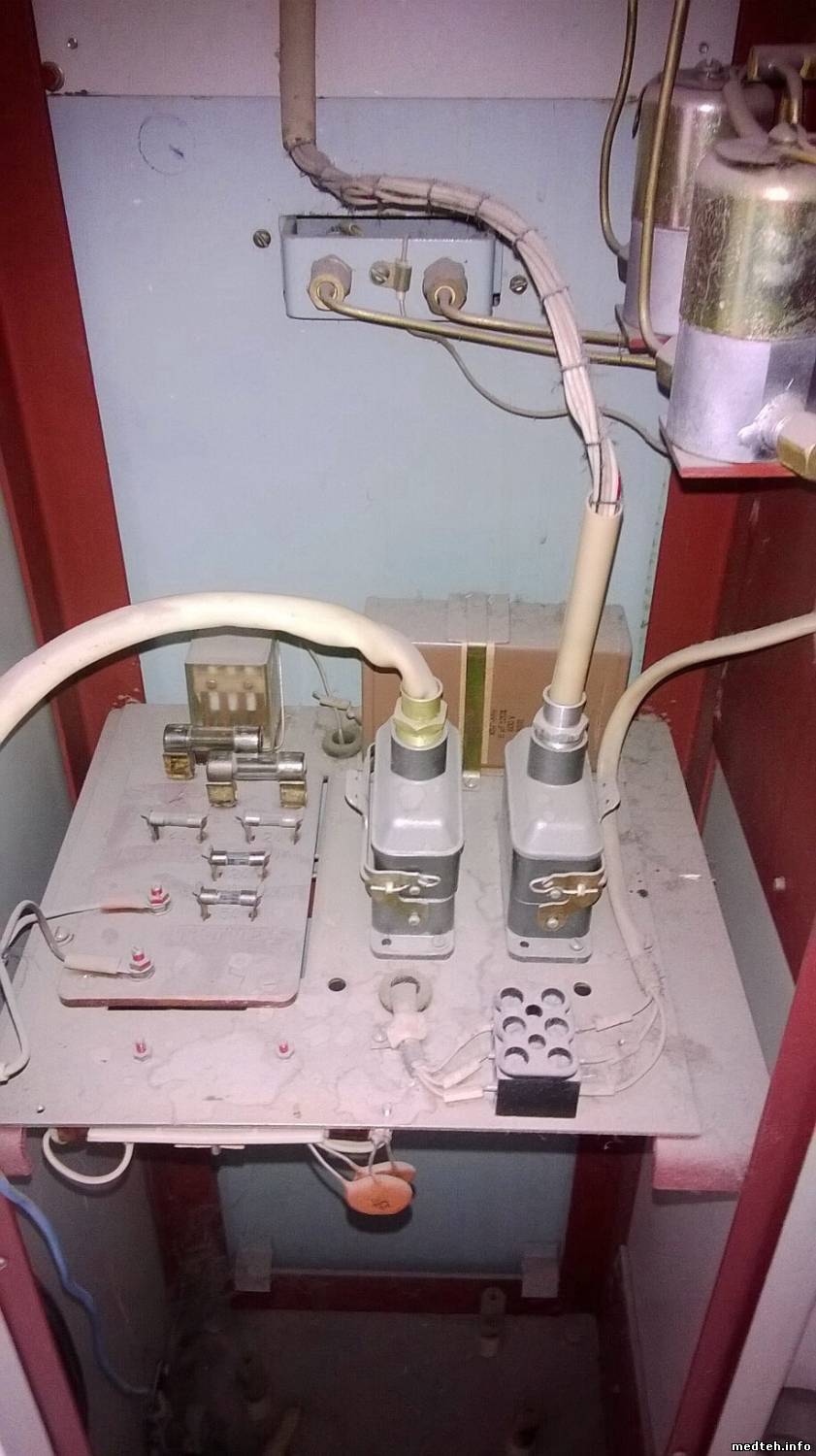

Сегодня столкнулся с данной установкой! Вариант без компрессора, его кто то украл...
0745129.jpg (95.8 Kb) · 4119338.jpg (118.9 Kb) · 2987448.jpg (119.8 Kb) · 6103695.jpg (114.0 Kb) · 5284024.jpg (114.8 Kb)
Yulana34Дата: Среда, 05.Мар.2014, 19:32 | Сообщение # 30
Texnikims,
Судя по фото там стояла лягушка для пистолета.
goscha-belДата: Среда, 05.Мар.2014, 19:47 | Сообщение # 31
Абсолютно верно внизу стоял компрессор, который качал воздух для пистолета. Я правда цеплял на него ещё и блок автономной воды, (по просьбе врача), и подсоединял полноценный, (3-х функциональный), пистолет.
