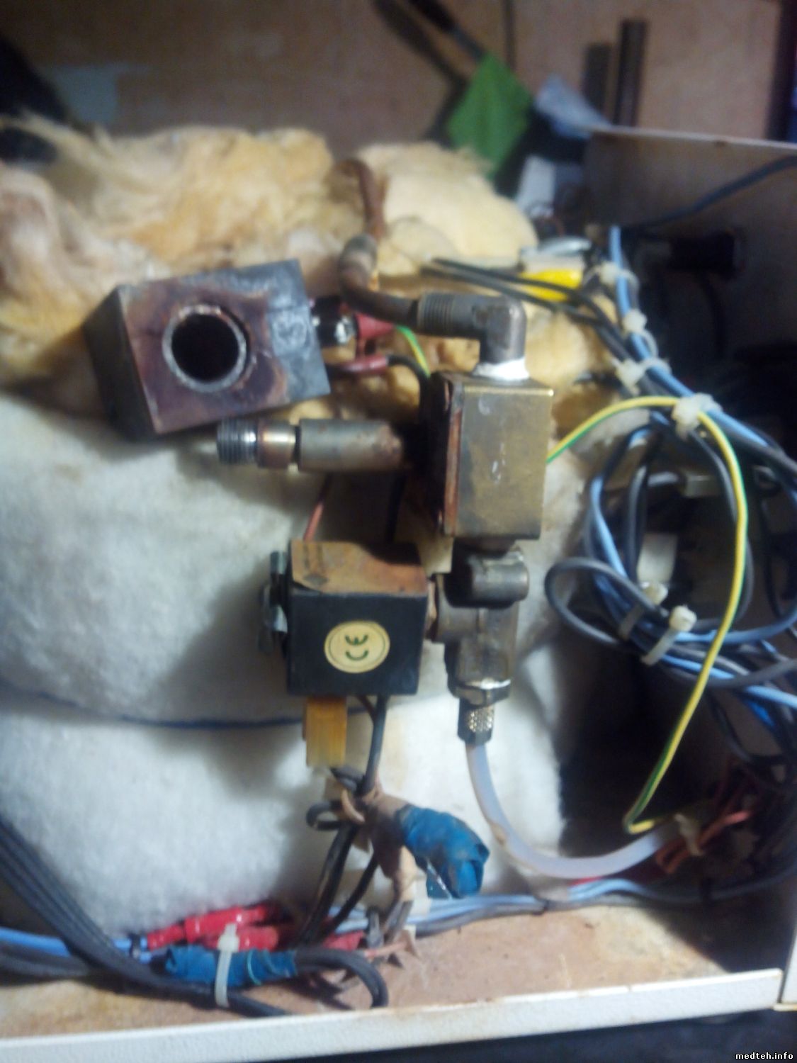

Вышел из строя верхний клапан , не подскажете чем можно заменить (желательно бюджетный вариант)

а чем вам нижний не нравится ?
Ну очень информативное фото, как лечение геморроя по фотографии.
Пропускная способность?
Посадки штуцеров? Дюймы или метрика или вообще ХЗ
Напряжение катушки? в вольтах
Переменка или постоянка? это про вид тока
Одна минута в яндексе по запросу электромагнитный паровой клапан томск выдала во второй строке ссыль с номером телефона и выбором и адресом и картинками
Сообщение отредактировал Гайковерт - Понедельник, 23.Май.2016, 21:53

А что значит:
Цитата алвик ()
Вышел из строя
? Сам клапан в каком состоянии? Может достаточно заменить только катушку? blush

Такие не чинил. Смущают два последовательных клапана. Разнотипные, значит была замена или переделка.
Если бюджетно, то надо искать только катушку, но с соответствующим напряжением и диаметром того же производителя. Но вдруг сам шток тоже неисправен.
Клапана и катушки можно поискать в сервисах швейного оборудования!!! ))) У них тоже много отпаривателей и парогенераторов.

смотри кто из них у вас в городе - практически всё унифицировано - ставил на клапан в Дипломат итальянскую катушку ,всё подошло и работает

Но уважаемый Balamut глядя наверноее на фото ,сказал Правильно про бюджетность !Потому как агрегат прошёл огонь,воду,и т.д. ,нужно максимально бюджетный вариант!
Минимальная цена нового от кофе машин - 4-4,500,заменители - 110 оЙриков,родной от этого аппарата - около 17 000р.(это про погуглить в тырнэте!) .
Остановился на клапане от пром. кондиционеров , сосед холодильщик подсказал,и дал на пробу,сапсем буджетно...,буду впаивать,если заработает,отношусь .

"ИМПОТЕНТ" особенно БЛАГОДАРЕН !!!,за то ,что вы меня направили на путь истинный,своим вопросом ,нахрена там два клапана ??? !!!!!!!,размотал все сопли и ...не поверите дурню старому ,.... обнаружил что два клапана соединены последовательно ,один на 24 v,второй 220v,понятно что первый не горит первым и будет работать пока не сгорит на 220v(это если правильно предполагаю ,как включать в сеть перемотанный транс-р,слампочкой ?),что и произошло ,клапан на 220v ,поддтекал,ремонтировался ,не раз похоже заменой кольцевой прокладки +герметик,катушка проржавела ,и что самое смешное,вернее даже не очень смешное,! Сухая работала,не много намокнет ,не работает,но и самое не смешное,включение катушек (разрыв питания),было подано на металлическую педаль ножную включения ,а это скока вольт- ?,есть кто то ,кто помнит физику без ГУГЛА,думаю вольт 200минимум,при сети 220в или как ?
Причиной неисправности изначально была сгоревшая первичка транса(поэтому предыдущий "МАСТЕР"-медтехник и придумал такой ход ,причём выбросил все родные соединения,всё посадил на медь ,как в холодилках) ,видно попала влага с внутреннего крана на полдюйма, с жопы аппарата ,он стоит как раз над трансом .
Всё восстановлено примерно как с завода .
