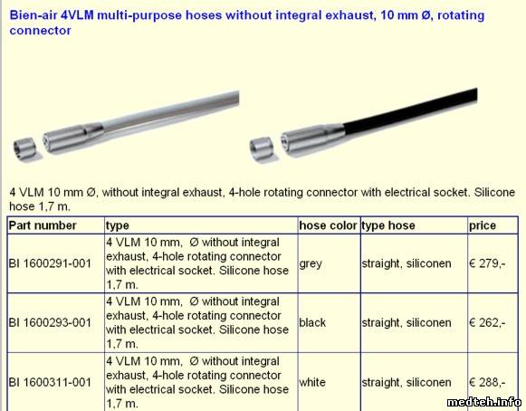

У основания шланга лопнула серая оболочка. Как разобрать завальцовку, чтобы заправить оболочку по новой?
Не могу выложить фото. unknown $IMAGE1$

Ещё раз посмотрел фотографии из шестого поста.
Возможно у нас разные шланги.
Шланги Bien-air
У меня 4VLM multi-purpose hose Ref. 1600097-001
Шланг заходит под пластмассу.
