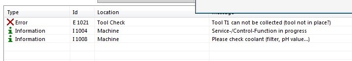

Буквально час назад сломался фрезерный станок Ceramill Motion 2 (5х) фирмы Amann Girrbach AG (Австрия).
Станок упорно не хочет видеть фрезы и, следовательно, джагер не берёт фрезу для работы.
Разбирать пока не разбирал, решил сначала отписаться, вдруг кто встречался с такой проблемой, или хотя бы есть какой-нибудь опыт в обращении с данным аппаратом.
Первую или следующую? А в программе всё нормально?

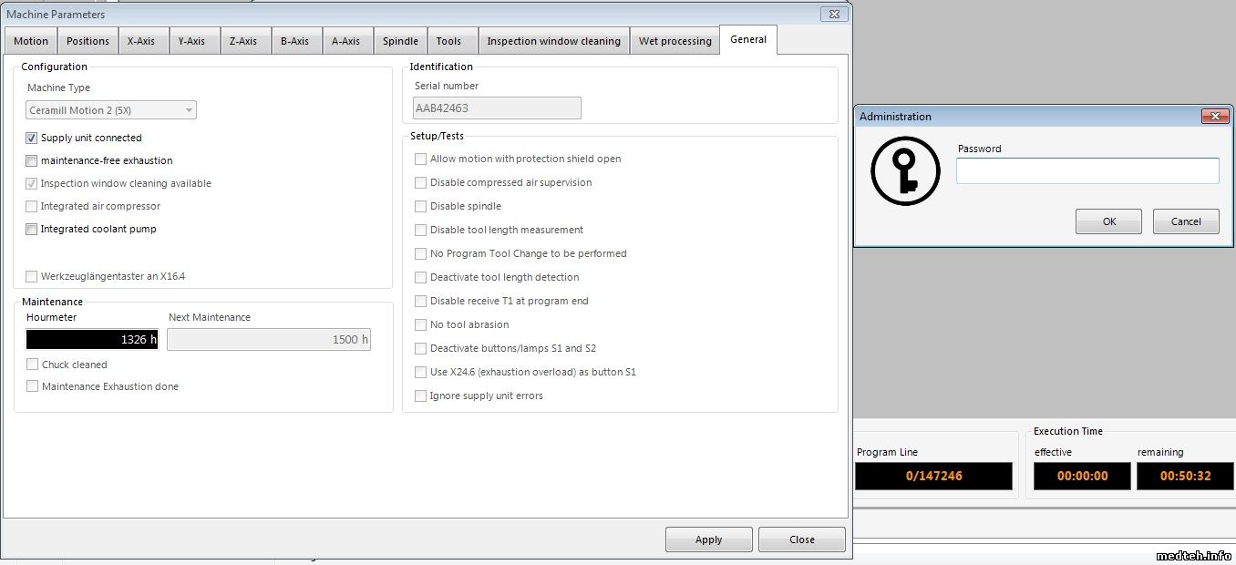

Не берёт
Скрин из программы:

В настройках программы, вроде, можно отключить проверку фрезов на старте. Только функция неактивна, нужен пароль администратора. Никто случайно не знает?))) blush blush

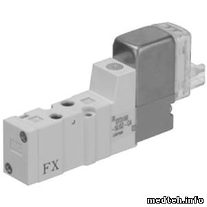

Как оказалось, не работал электроклапан, ответственный за подачу воздуха к джагеру. У сервисников стоит 1200 евро, на ибей нашёлся за 40)))
Если у кого будут вопросы по данному аппарату, обращайтесь)
bektyishДата: Среда, 08.Фев.2017, 17:16 | Сообщение # 10
Клапан http://www.smcpneumatics.com/SYJ3143-5G.html
http://www.smc-pneumatik.ru/raz.php?id=63 есть в Краснодаре и других городах России и СНГ
