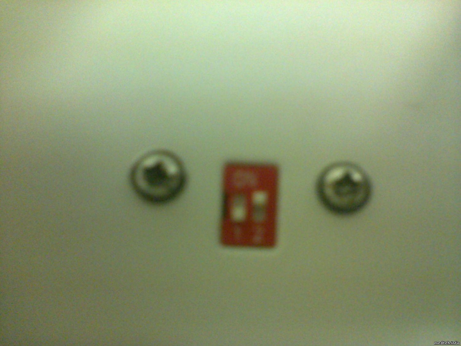

Уважаемые коллеги, кто знает, что это за 2-а переключателя на задней стенке аппарата? (прошу прощения за некачественный снимок, сверху надпись ON, снизу два переключателя вверх-вниз под ними цифры 1 и 2) в руководстве по эксплуатации ничего по ним не нашёл.

МастерБакуДата: Четверг, 08.Июн.2017, 23:46 | Сообщение # 2
https://stomamart.ru/images/uploads/2012/10/Instruk-BTY700-PT.pdf

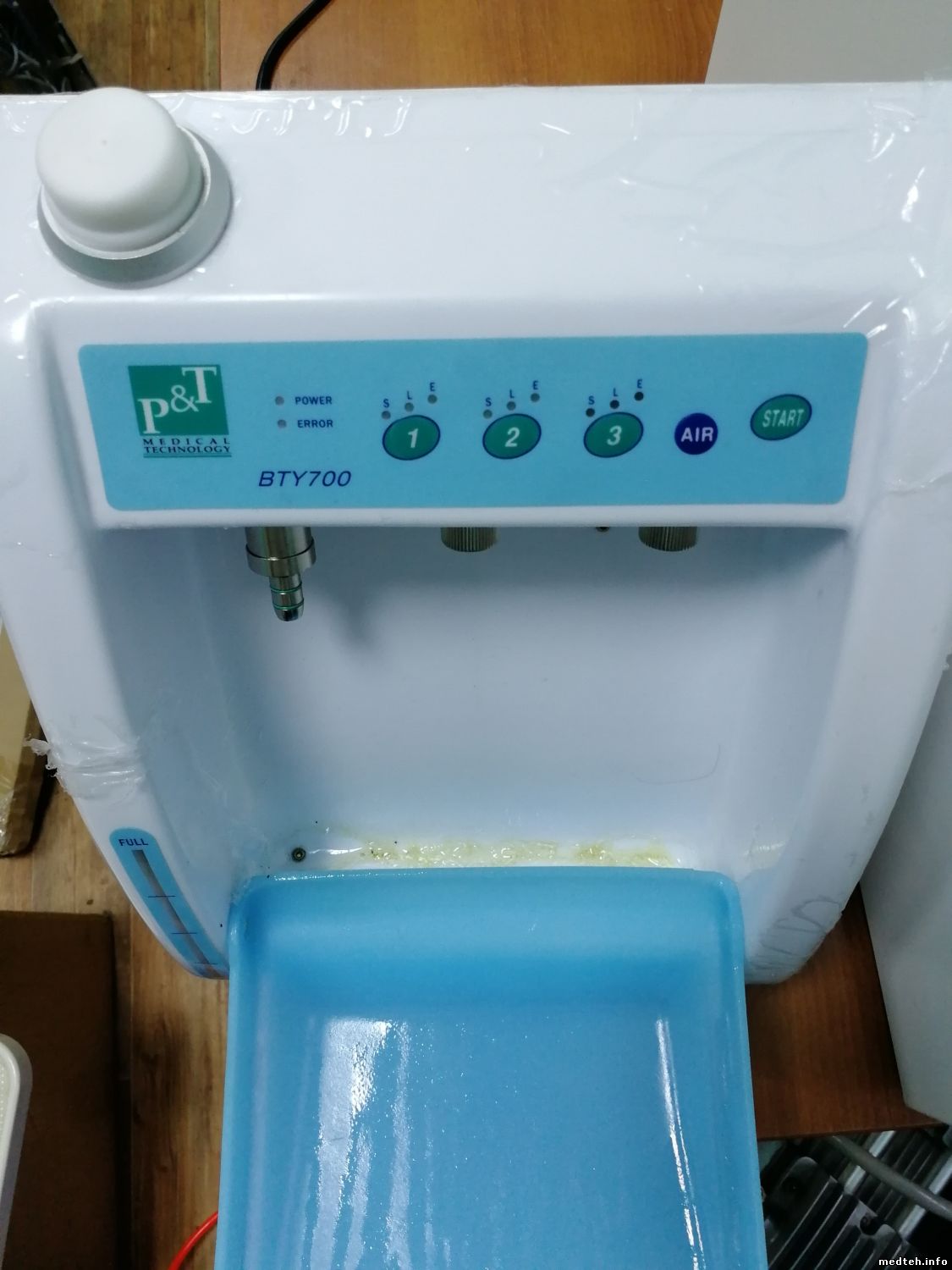

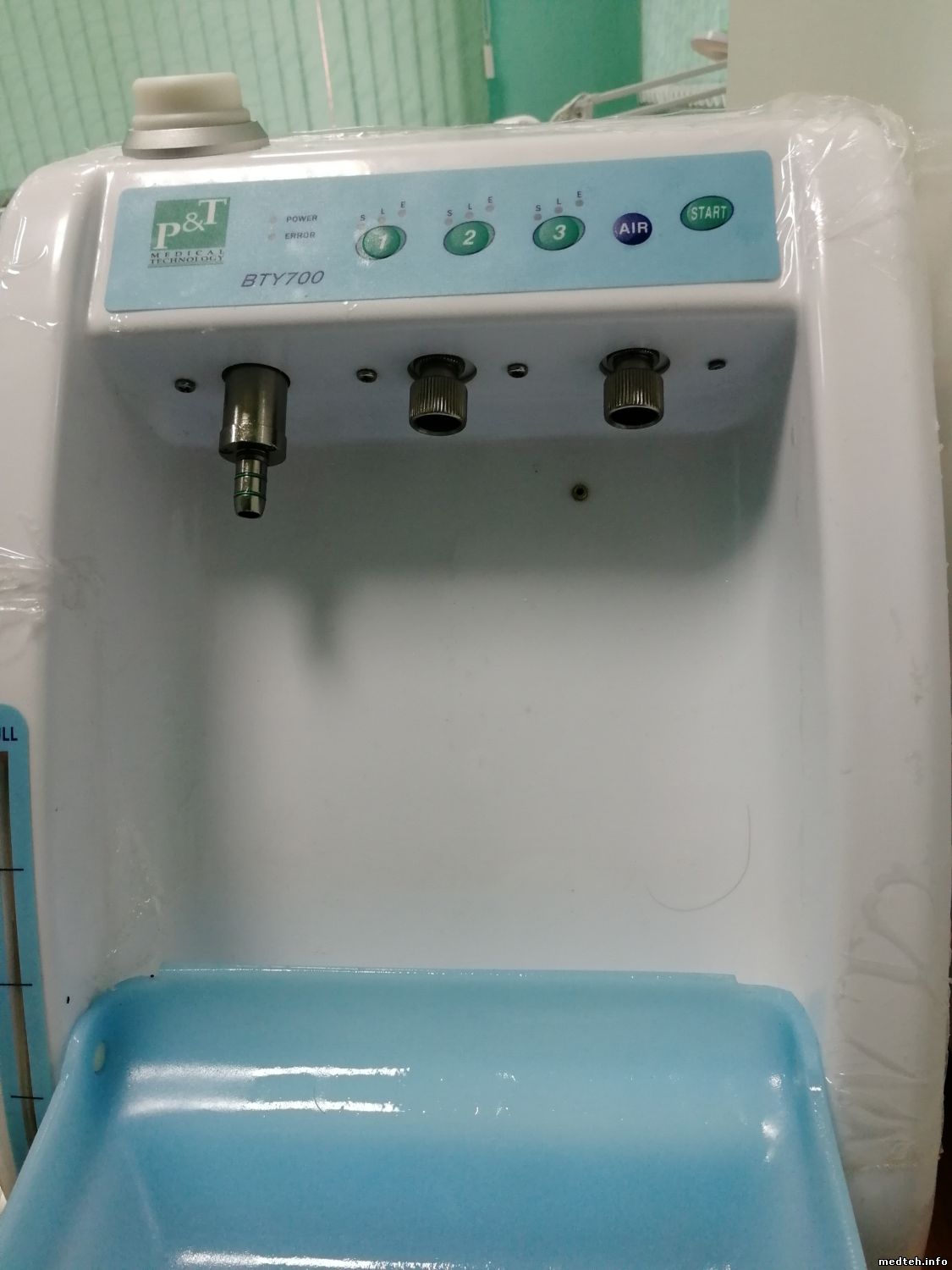

Здравствуйте, коллеги!
Ко мне этот аппарат поступил с утечкой масла со штуцера обратки, течь устранил. Теперь у них новая беда. При включении компрессора, воздух поступает из верхнего штуцера внутри аппарата и не перекрывается, этого, наверное, не должно быть.
Подскажите, пожалуйста, в чём может быть причина.
Фото аппарата прилагаю.
МастерБакуДата: Воскресенье, 04.Ноя.2018, 08:56 | Сообщение # 4
Это сброс воздуха после цикла. Проверьте клапан откуда идёт трубка.
