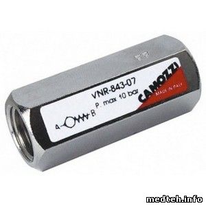

Но вот за этот точно поручусь, стоят на двух adec.
И присоединения как раз для стандартных китайских штуцеров.
http://pnevmex.ru/funkcio....m5.html
VNR-205-M5
Обратный клапан Сamozzi серии VNR. • Присоединение: внутренняя резьба М5.
• Номинальный расход: 50 Нл/мин. • Минимальное рабочее давление: 1 бар. •

- ? . на китайском такие штуцеры мало применяются .
Я про такие М5 резьба , диаметры разные. Потом в разрыв любого шланга.
Есть еще наконечник NSK Prophy mate neo, там как раз клапан обратный такого типа как в аквариумном,
но он не визжит.
