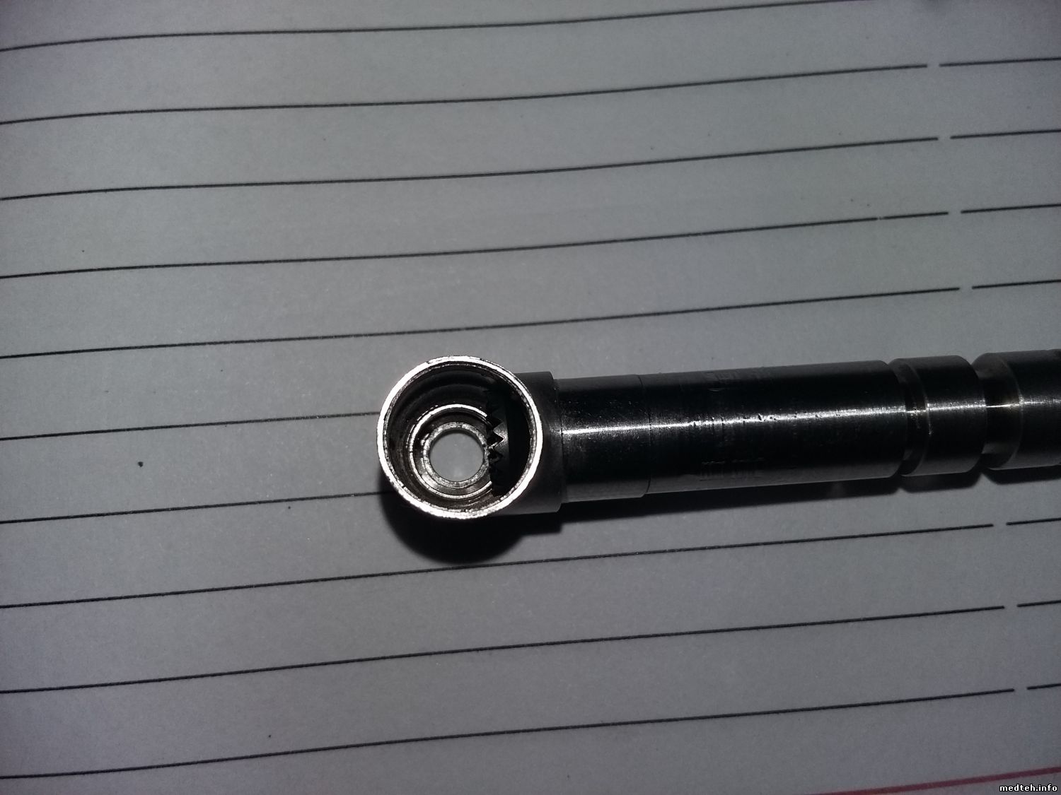

При разборке наконечника выявилась такая проблема: не получается вытащить промежуточный вал из головки.
Из-за этого не могу вытащить нижний подшипник (вернее, то что от него осталось - наружная обойма). У кого какие идеи? ...
МастерБакуДата: Вторник, 22.Авг.2017, 13:31 | Сообщение # 2
резьба . нормальная , локтайт . разогреть , не помните голову . лучше крышку вкрутить.
Сообщение отредактировал МастерБаку - Вторник, 22.Авг.2017, 13:35
DillerДата: Вторник, 22.Авг.2017, 18:48 | Сообщение # 3
У вас сообщений: 124
Республика Крым
МастерБаку, Спасибо за подсказку,открутил drinks

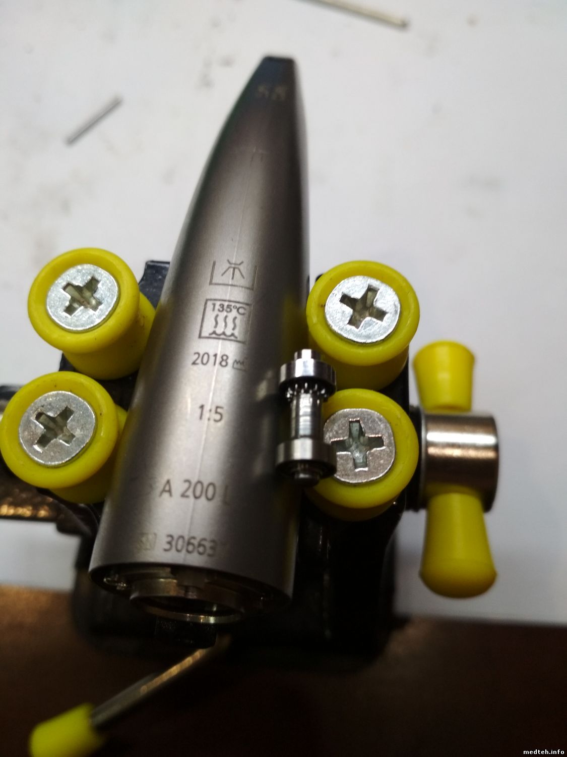

madmacДата: Вторник, 22.Авг.2017, 22:29 | Сообщение # 4

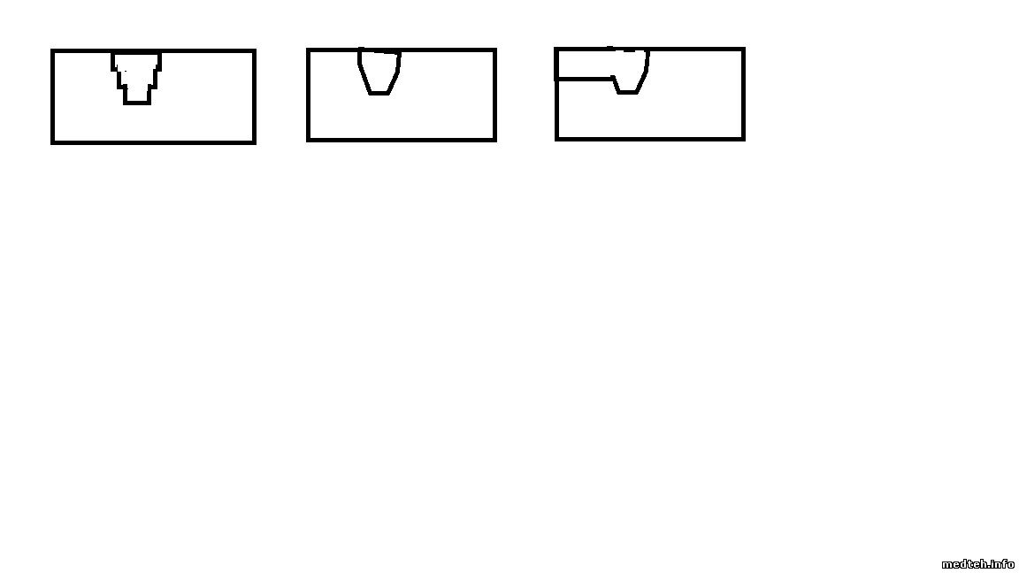

Diller, сначала ослабить резьбу привода шейки, потом крышку головы, потом снять привод, потом уже вынимать ротор.
а для облегчения откручивания привода шейки сделать приспособу: в крепкой досочке сверлишь отверстие по меньшему диаметру головы на полную глубину(высоту головы), потом по среднему диаметру до середины, потом по максимальному примерно 3-4 мм глубиной. выравниваешь зуботех. фрезой. сбоку проточка под привод шейки. намного легче разбирать и собирать.
вид сбоку в разрезе.

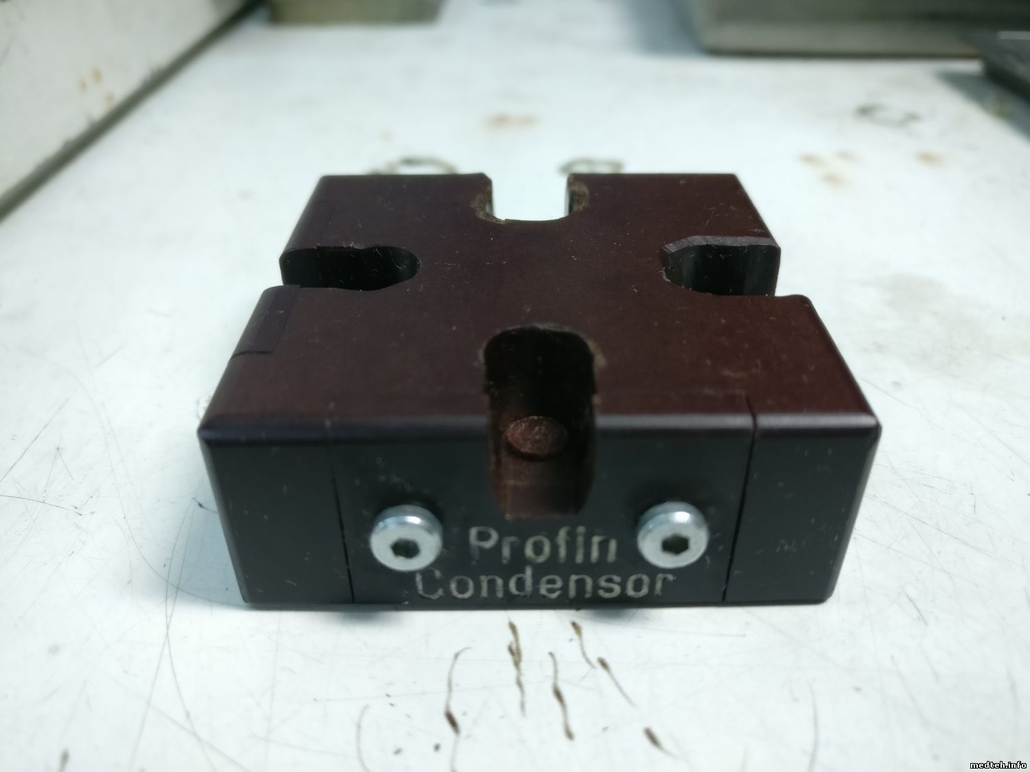

МастерБакуДата: Вторник, 22.Авг.2017, 22:47 | Сообщение # 5
Цитата madmac ()
крепкой досочке
бук (ножка от стула) good

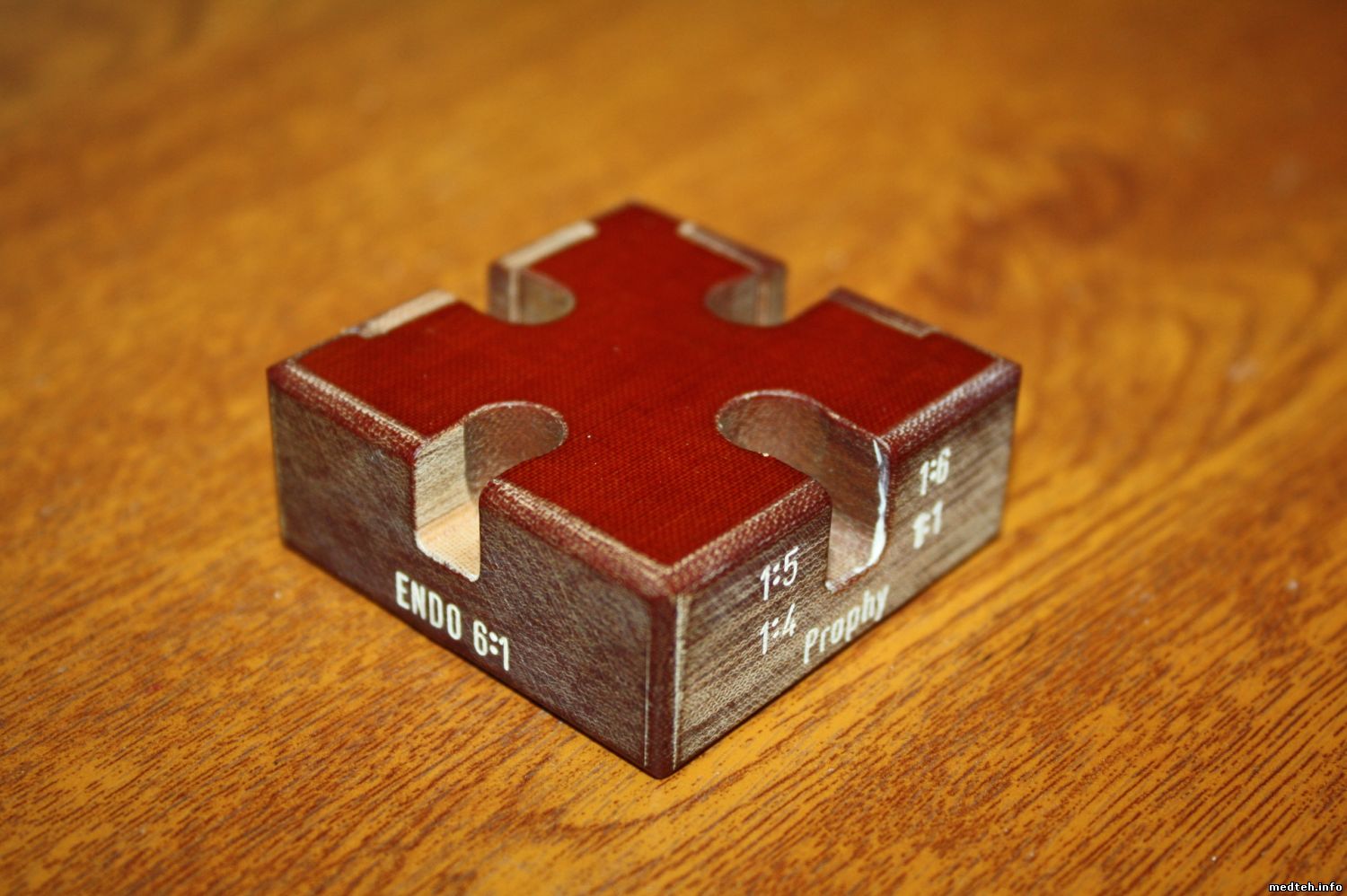

видел кубик из капрона с гнёздами под разные головки . не знаю от кого.
Сообщение отредактировал МастерБаку - Вторник, 22.Авг.2017, 22:50
stagerДата: Среда, 23.Авг.2017, 00:58 | Сообщение # 6
У вас сообщений: 90
Кострома
От Евсеенко.. От кого же ещё biggrin Кто ж у нас гуру всея России?
МастерБакуДата: Среда, 23.Авг.2017, 09:16 | Сообщение # 7
stager,вы заблуждаетесь . куб этот видел в руках мастера в сервисцентре. от кого - имеется ввиду бренд , а не человек.
может с вашей колокольни rofl он и гуру , но нас не надо
Сообщение отредактировал МастерБаку - Среда, 23.Авг.2017, 09:19

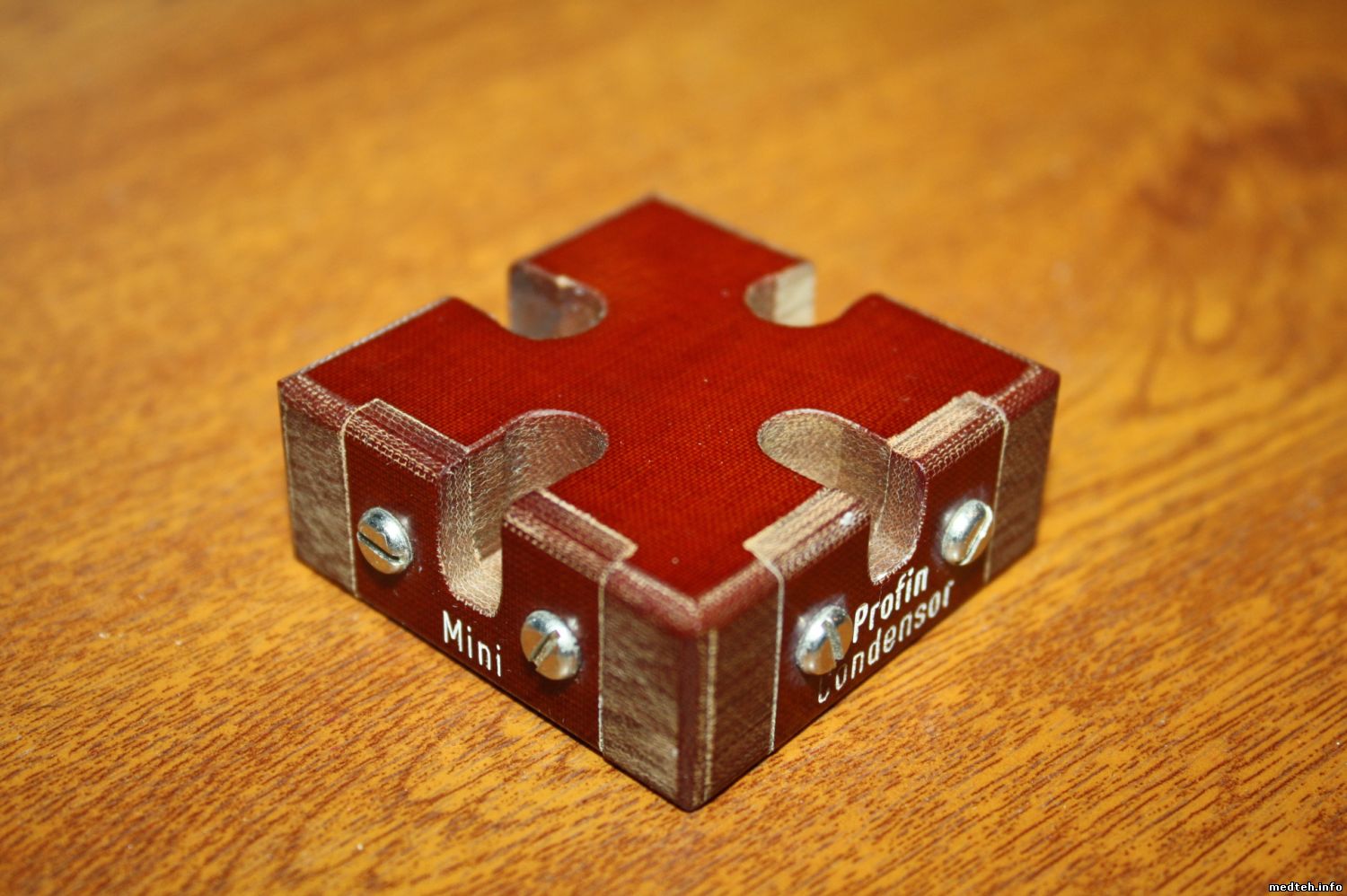

madmacДата: Среда, 23.Авг.2017, 13:23 | Сообщение # 8
собственно, у сироны такой, под размеры головок угловых, на 4 типа головок. из коричневого чего-то там с армированием.
МастерБакуДата: Среда, 23.Авг.2017, 16:13 | Сообщение # 9
как раз в сироновском центре и видел , но белый unknown . скидку ещё сделали как коллеге - good
madmacДата: Среда, 23.Авг.2017, 16:18 | Сообщение # 10
но белый
это для одного модельного ряда, на 2 размера головы. из капролона делают.
для 4 голов- универсальный, почти все головы, кроме гигиенических специальных и еще 1 какого-то. не помню.
МастерБакуДата: Среда, 23.Авг.2017, 19:55 | Сообщение # 11
у меня там глаза туда - сюда бегали , могу и напутать . но мне кубики понравились biggrin .
madmacДата: Среда, 23.Авг.2017, 22:10 | Сообщение # 12
меня на такое допускать нельзя, хочу все и вотпрямщаз. biggrin
а эти гады буржуинские даже фотать не всегда дают, не то, чтобы размеры снять. но иногда есть смартфон и линейка в кармане... blush
МастерБакуДата: Среда, 23.Авг.2017, 22:43 | Сообщение # 13
Цитата madmac ()
гады буржуинские
да нет , русский мужик был , адекватный biggrin .
1prohindeiДата: Четверг, 24.Авг.2017, 10:22 | Сообщение # 14
У вас сообщений: 257
Руководитель СЦ
вариант "омега" - делали когда то для оперативной разборки аналог,
но из "холодной сварки", головку туда вминая наполовину, предварительно смазав силиконом.
Хватало надолго.

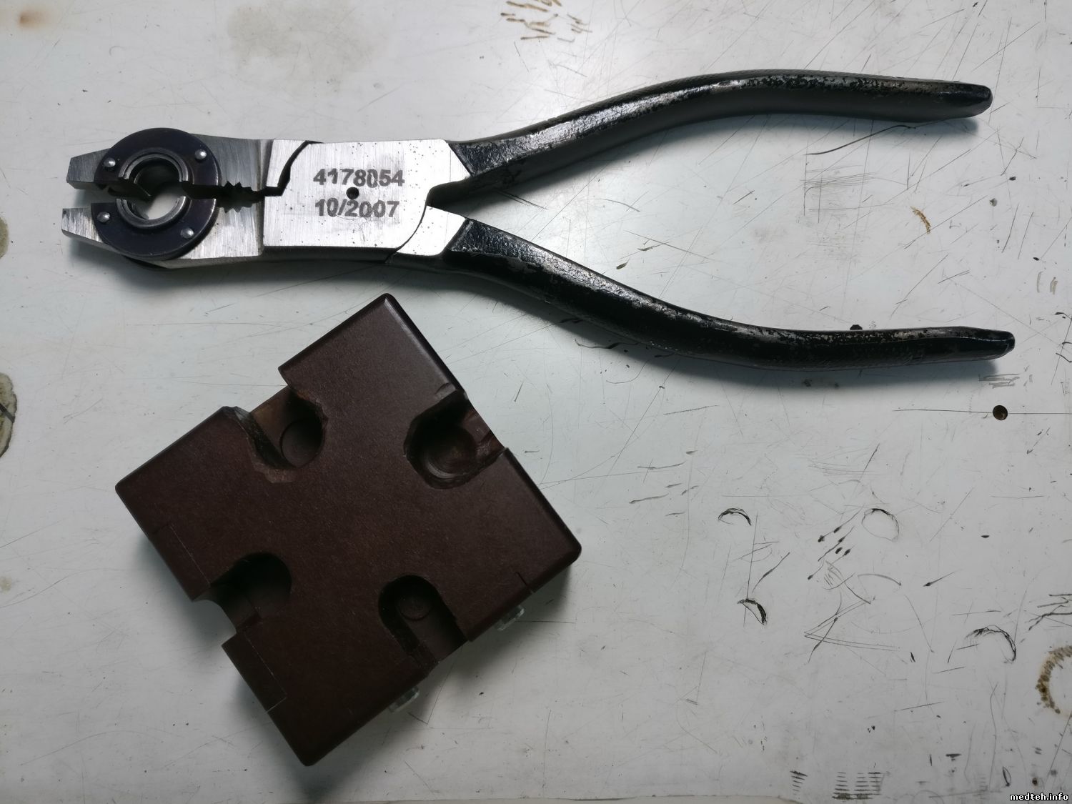

rozzi70Дата: Четверг, 24.Авг.2017, 10:25 | Сообщение # 15
У вас сообщений: 110
техник по ремонту
Привет коллеги, поделюсь, что есть у меня... В свое время, инструменты подогнали из компании Faro (бесплатно), про идентичность с Сироной говорить не буду biggrin , верхние пассатижи, кроме откручивания крышек, также могут выкручивать вал головки. Вот как-то так.
madmacДата: Четверг, 24.Авг.2017, 19:40 | Сообщение # 16
внешне- идентичность почти полная. про размеры яхз.
Это гетинакс.

И ИМХО, наличие качественного инструмента, пусть и косвенно, но всё же подтверждает статус мастера.
Про доработанные кусачки молчу)))
Цитата madmac ()
Это гетинакс.
в основе да, а какой смолой залито...
Виноват, это по -ходу не гетинакс, а текстолит.
А уж какой смолой заливают текстиль - могу только догадываться )))
З.Ы. Инструмент взял у брата на фотосесию, может кому понравится сама идея.

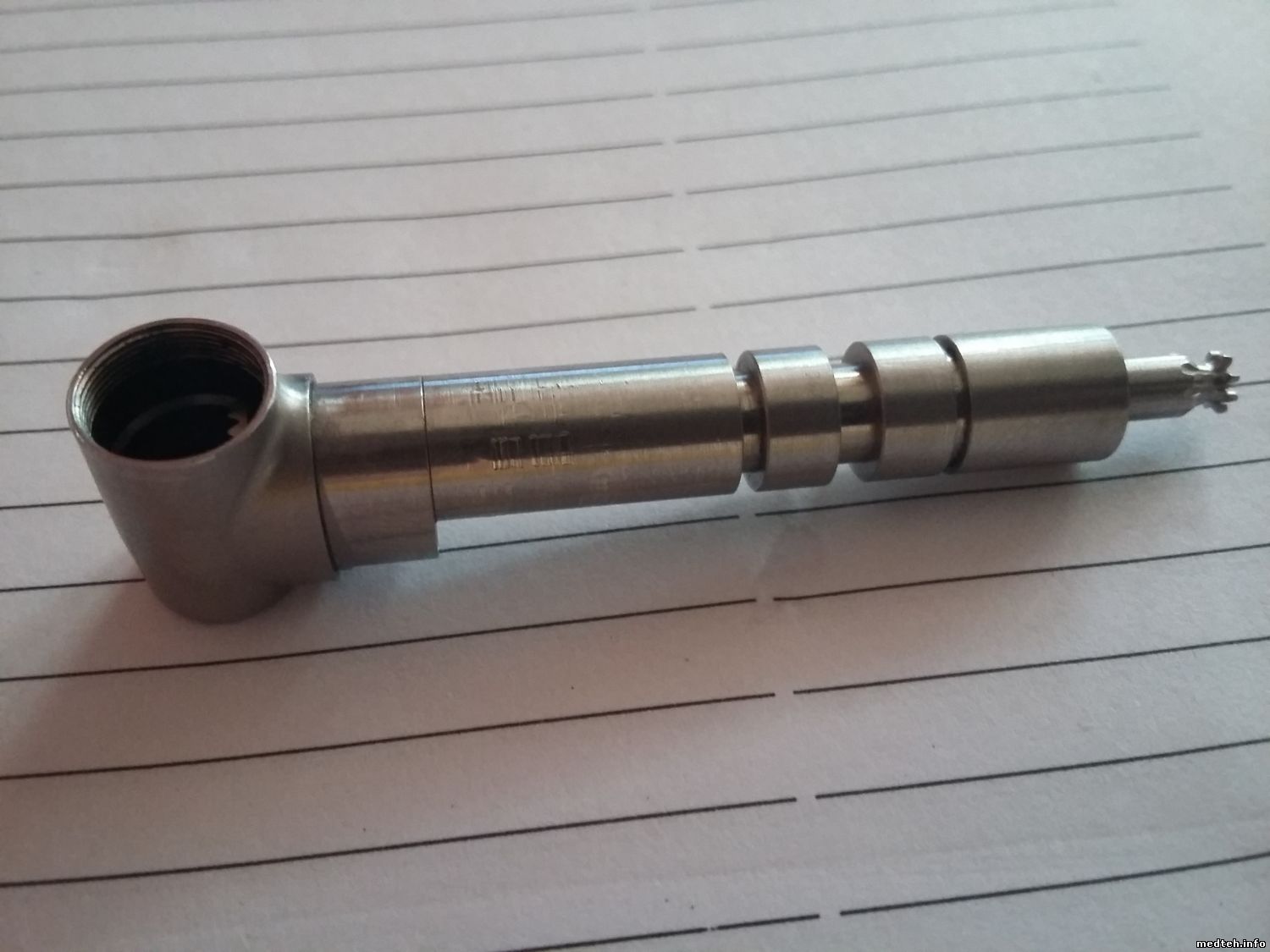

Прежде чем ковырять голову желательно знать что там внутри.
Вал кнопочный съёмный или как целое с шестернёй?
Сообщение отредактировал Una - Суббота, 22.Фев.2020, 10:22

UnaДата: Суббота, 22.Фев.2020, 10:36 | Сообщение # 32
У вас сообщений: 366
вал то съёмный? или нет, цельный с шестерёнкой?
если цельный, то овчинка выделки по покупке подшипников не стоит, проще картридж целиком купить сразу.
bektyishДата: Суббота, 22.Фев.2020, 10:42 | Сообщение # 33

bektyishДата: Суббота, 22.Фев.2020, 14:01 | Сообщение # 35
Una, это T2 REVO , вал возможно такой же
UnaДата: Суббота, 22.Фев.2020, 16:03 | Сообщение # 36
Внешний вид вала ясен.
Вопрос в том , возможно ли выпрессовать кнопочный вал из шестерни или это единое целое?
