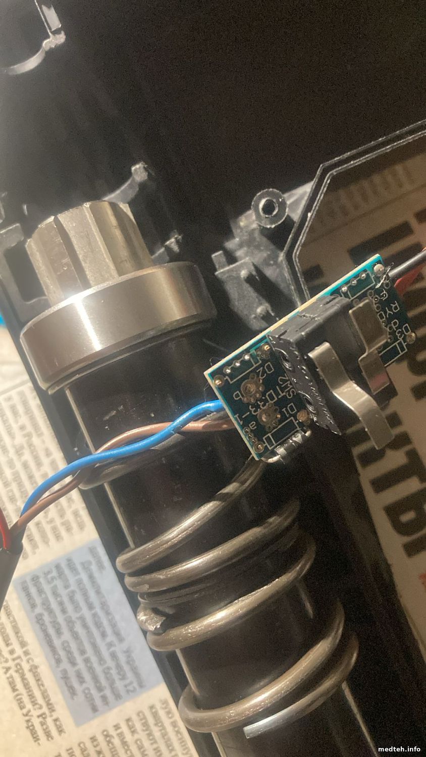

Думаю, да. Моя версия такова: модель была с приводами с наличием
Цитата big001 ()
геркон в приводе
, а новый привод прислали под акселерометр.
Цитата big001 ()
геркон в приводе
эпизод закончился.

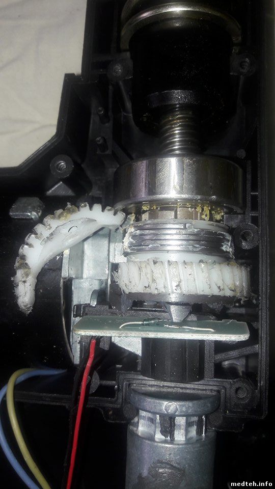

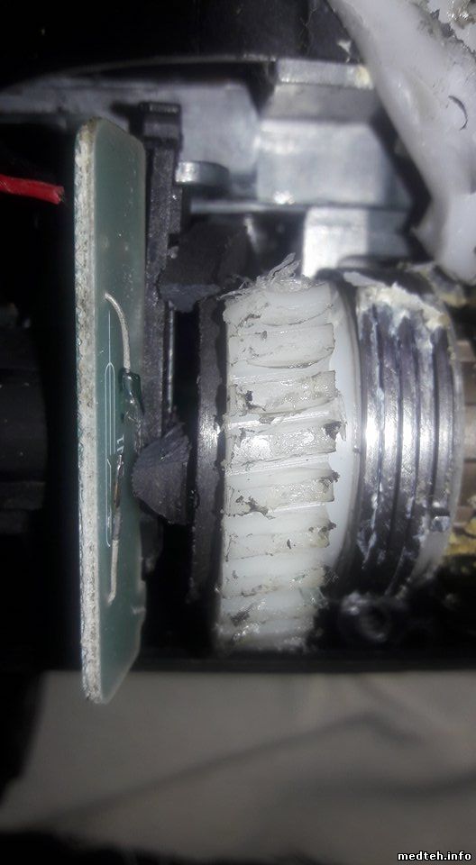

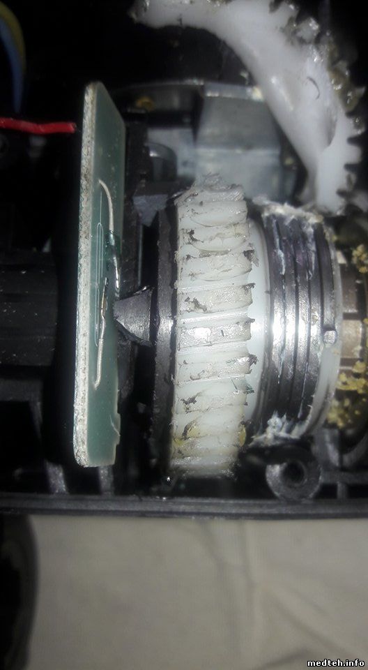

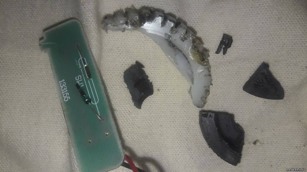

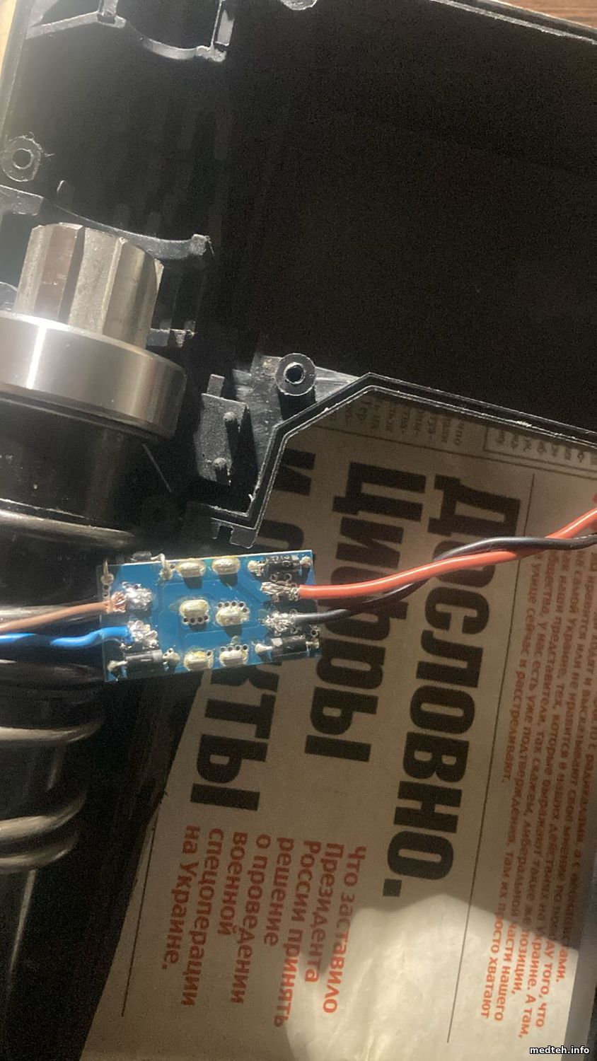

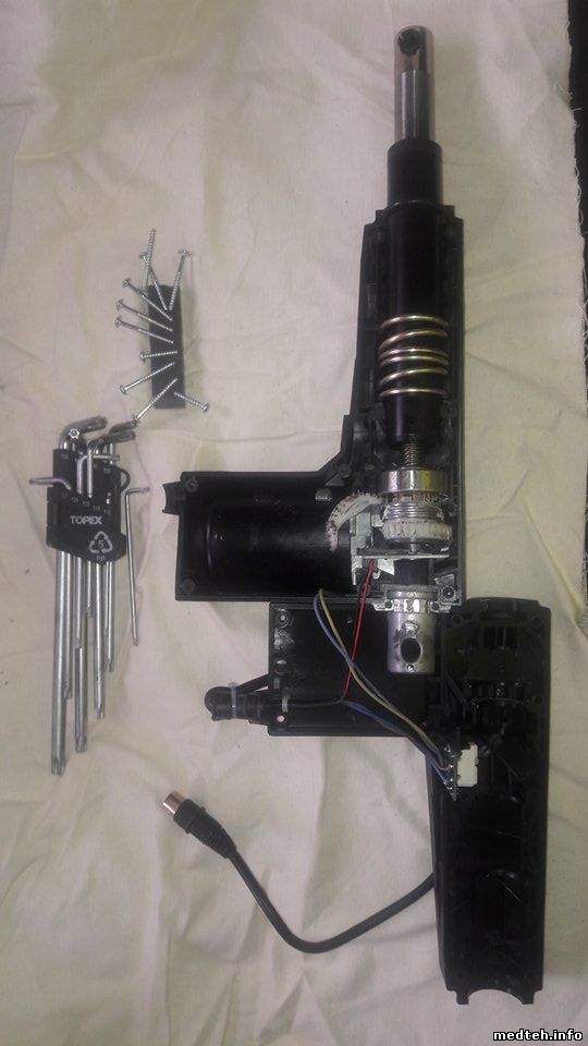

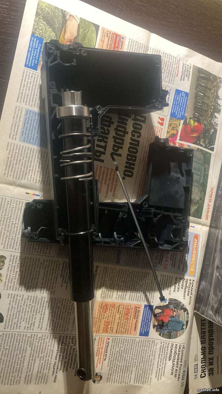

art-i-kДата: Среда, 11.Окт.2017, 13:05 | Сообщение # 27
Цитата МВР ()
"руки дошли" до неисправного привода?
Вот только добрался до него родимого.
Цитата МВР ()
Что там за неисправность?
Цитата МВР ()
Опишите.
Лучше покажу:
8583648.jpg (57.9 Kb) · 4334794.jpg (72.7 Kb) · 3395326.jpg (57.6 Kb) · 0494692.jpg (76.9 Kb) · 1293150.jpg (113.6 Kb) · 6483462.jpg (58.5 Kb)

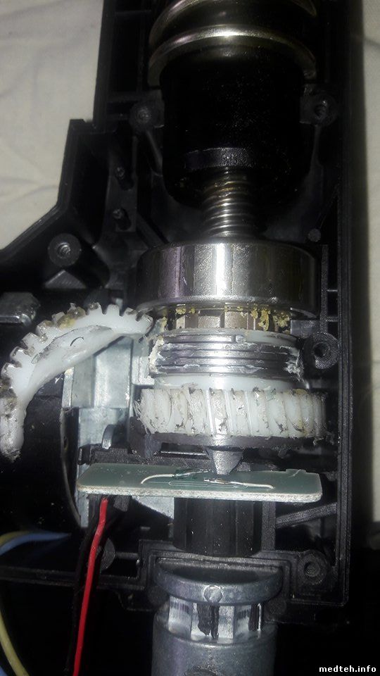

art-i-kДата: Среда, 11.Окт.2017, 13:06 | Сообщение # 28
Цитата МВР ()
Опишите.
Лучше покажу:
art-i-kДата: Среда, 11.Окт.2017, 13:10 | Сообщение # 29
8010548.jpg (72.7 Kb) · 1515481.jpg (57.6 Kb) · 1368271.jpg (76.9 Kb) · 3202843.jpg (113.6 Kb) · 9721819.jpg (58.5 Kb)
art-i-kДата: Среда, 11.Окт.2017, 13:16 | Сообщение # 30

И оказался прав. В очередной раз помогло музыкальное образование по классу балалайки biggrin

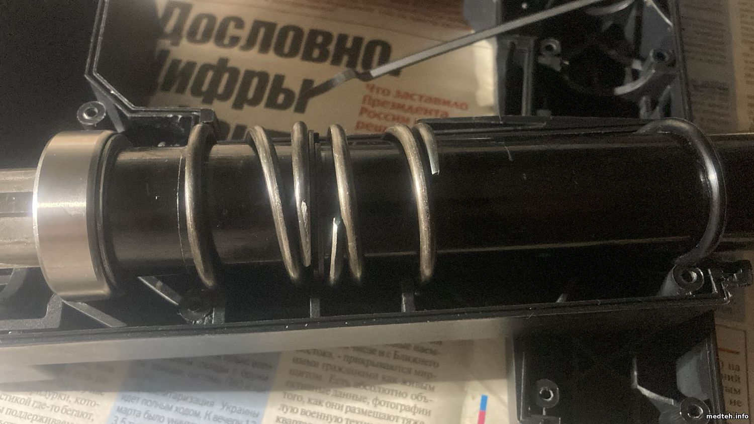

МВРДата: Среда, 11.Окт.2017, 20:01 | Сообщение # 31
art-i-k, спасибо за иллюстрацию неисправности первого неисправного привода ...
Но в чём причина её появления? Геркон, ведь, не просто так разрушился ... Сначала, ведь, возникла какая-то первоначальная неисправность /отказ срабатывания/ контроля (крайнего) положения штока привода ...
А что же со вторым приводом (с.4)? ... В чём причина такой его работы? ...

art-i-kДата: Четверг, 12.Окт.2017, 07:55 | Сообщение # 34
Подозреваю, что отвалился кусок шестерни (возможно,первым разломался магнит) и начал крушить все на своем пути места ведь там свободного нет и ему некуда было деваться. Кусочки магнита я чуть ли не выбивал.
Что имеется в виду: второй привод этого кресла или новый (который отказался работать)?

Ну если хватит "ума" выдернуть из корпуса шток с пружиной, то это уже рукотворная проблема ...
Здравствуйте при вскрытии держал крышкой вниз и все вывалилось ..Наверное с начало надо было здесь почитать.. Теперь вопрос как вставить обратно шток сжав пружины? Всем здоровья.

и с какой стороны вставляется плата с микриками во внутрь посадочного места стороной где 1 диод или 2 диода?
