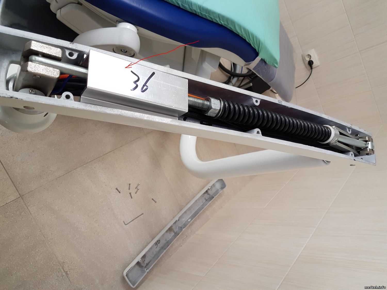

Уважаемые коллеги,установке всего пару лет,вдруг,внезапно перестал держать тормоз,с подачей воздуха вроде все в норме,разбирать пока не рискнул т.к. впервые столкнулся с таким тормозом,временно натянул пружину столик держится за счет нее,у кого какие соображения и где можно заказать подобный механизм?

На этой установке не разбирал, но соображениями поделиться могу, может поможет.
На старых Гнатусах в пневмотормозе выходят из строя кольца в поршнях. Цена вопроса 300 руб за 8 штук. в ближайшем хозмаге. Вряд ли придется менять тормоз в сборе, да и купить кольца проще чем искать родную запчасть.
