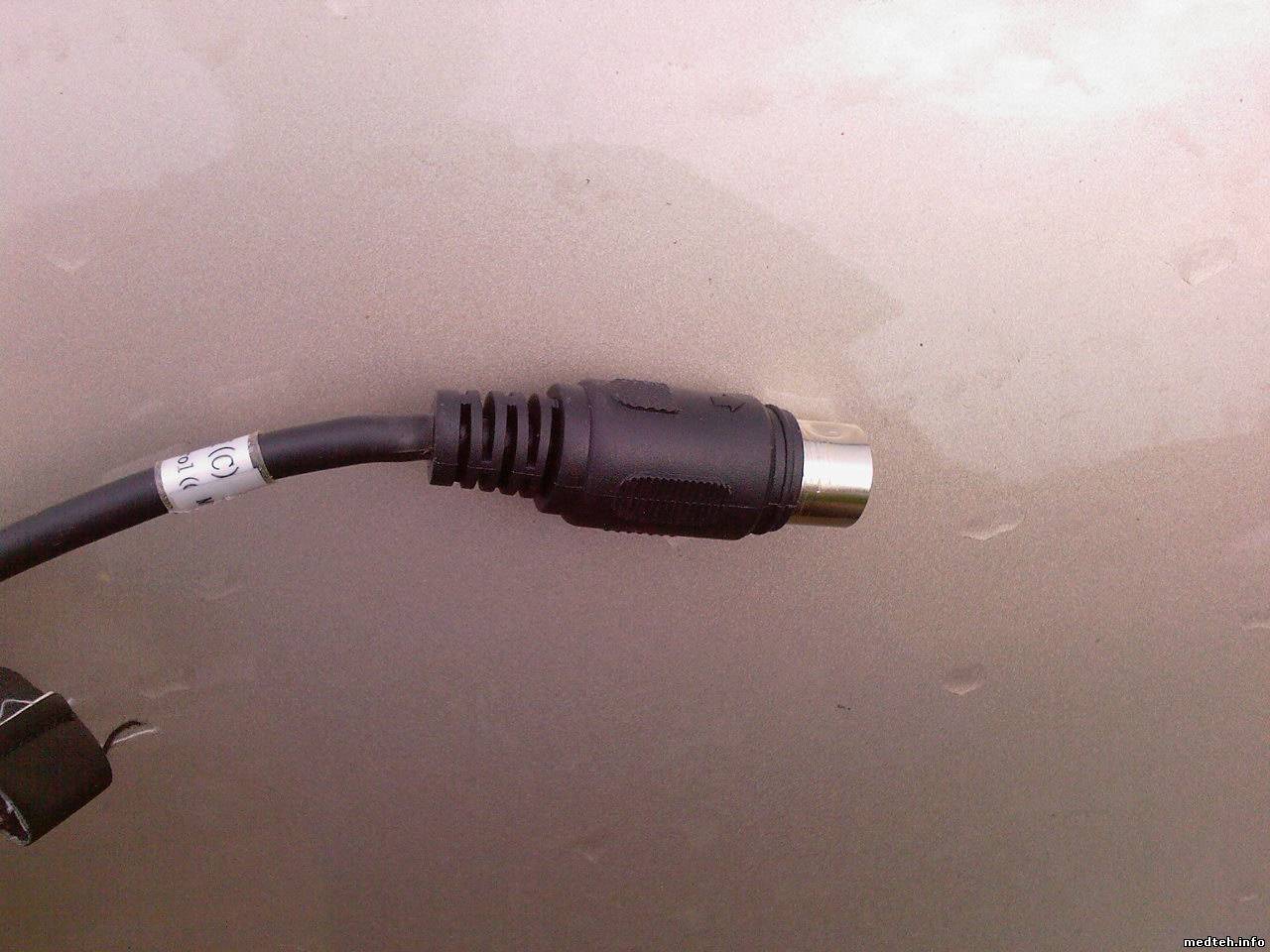

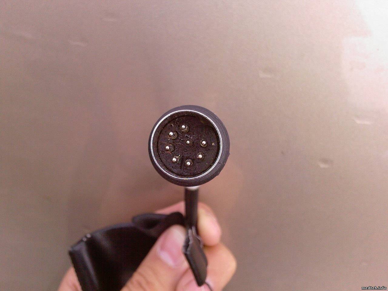

Уважаемые коллеги, подскажите, пожалуйста, где можно заказать сигнальный кабель кресла стомат. установки AL 398

mutabor, если он у тебя в руках - то он есть , осталось его восстановить.
mutaborДата: Суббота, 29.Июн.2013, 11:07 | Сообщение # 29
У вас сообщений: 204
Пробовал
Надо только новый
Этот дефектный
mutaborДата: Суббота, 29.Июн.2013, 11:08 | Сообщение # 30
Пробовал
Надо только новый
Этот дефектный
goscha-belДата: Воскресенье, 30.Июн.2013, 16:45 | Сообщение # 31
Цитата (mutabor)
Этот дефектный
Это как, в чём проявляется дефект? Что с самого начала? shok
при выключенном кабеле имеется сопротивление между контактами
МастерБакуДата: Воскресенье, 30.Июн.2013, 21:11 | Сообщение # 33
если есть следы сдавливания разрежь в этом месте.
mutaborДата: Воскресенье, 30.Июн.2013, 21:23 | Сообщение # 34
да пробовал я уже всё, чинишь через месяц в другом месте тоже самое - видать зав. дефект, поэтому и спрашиваю где можно купить такой кабель

mutabor, отчего этот кабель ? откуда и куда?
goscha-belДата: Воскресенье, 30.Июн.2013, 22:19 | Сообщение # 38
Да запаяй разъёмы на новый подходящий по количеству жил. Заодно и свой авторитет у врача поднимешь. blush
