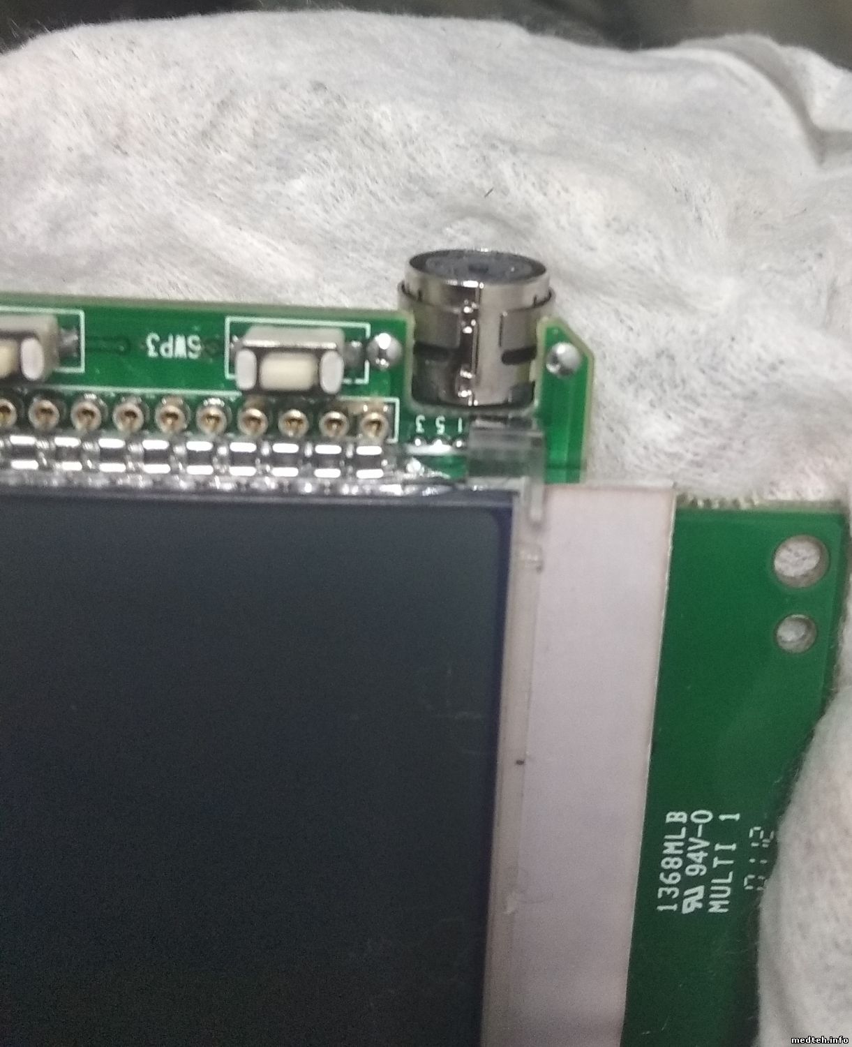

Здравствуйте коллеги.
Мои врачи раздолбали разъём, как я понял - PS/2 .. .
На Ebay и алике нахожу только квадратные для компов, а хотелось бы найти цилиндрический, как на фото ...

goscha-belДата: Суббота, 09.Май.2020, 19:56 | Сообщение # 2
А в чём проблема, что негде взять "убитую материнку"? Сейчас в каждом городе есть компьютерная комиссионка ...
Вопрос не стоит и "выеденного яйца". blush

Цитата bektyish ()
Да, для меня это не Америка ... Я на это в первую очередь обратил внимание - но они квадратные - и туда фиг влезут - да, и контакты к печатной плате в два ряда - последнее, конечно, не проблема, но колхозить хочется в последний момент - поэтому и ищу цилиндрический как на фото ...

KentДата: Понедельник, 01.Мар.2021, 14:59 | Сообщение # 5
У вас сообщений: 103
Невиномысск
Скажите, если я припаяюсь напрямую к плате проводами - в показаниях ничего не изменится?
Или сделаю разъём сторонний 4-х контактный?
И на проводе, и на плате?
P.S. Зарядку могу отдельно вывести.
Yulana34Дата: Понедельник, 01.Мар.2021, 15:07 | Сообщение # 6
У вас сообщений: 2578
Абсолютно ничего. Паяйте смело. Только, думаю, на долго не хватит.
Выдерут вместе с дорожками, после этого припаивать уже не к чему будет.
biggrin biggrin biggrin
KentДата: Понедельник, 01.Мар.2021, 16:36 | Сообщение # 7
Невиномысск
Спасибочки, так я не к дорожкам - а через дырочки - и двойную/тройную/четверную и.т.д. фиксацию провода в корпусе )...

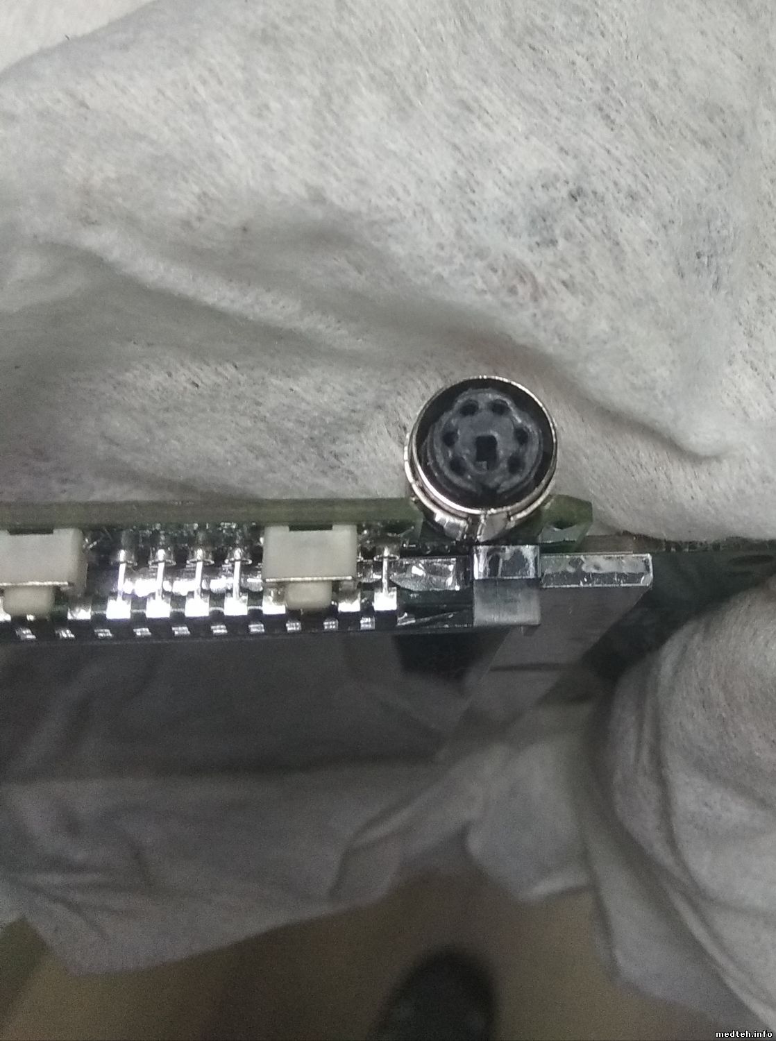

HeartДата: Четверг, 17.Мар.2022, 14:27 | Сообщение # 12
Доброго времени суток!
Есть ли у кого схема зарядного устройства для апекс локатора Raypex 5 от VDW, а самое главное, распиновка разъёма?
DimeДата: Вторник, 10.Окт.2023, 21:10 | Сообщение # 13
Москва и Московская обл.
г Москва
Я в своё время догадался о том, что разъёмы похожи на компьютерные и в обычном сервисе попросил перепаять. Без гарантии. В итоге аппарат включается только в тестовом режиме.
Не подскажете, кто сможет помочь починить?
