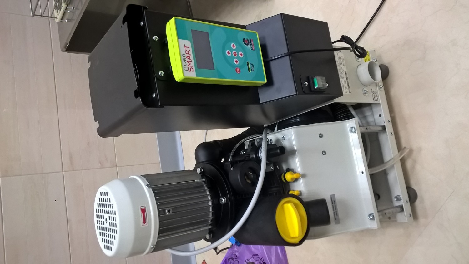

МастерБакуДата: Пятница, 18.Янв.2019, 17:13 | Сообщение # 41
Разряжение создаёт не сепаратор, а помпа внизу.
https://docs.cattani.it/public....ALE.svg
http://www.stomart.ru/UserFiles/Image/DIO/TurboSmartRU.pdf

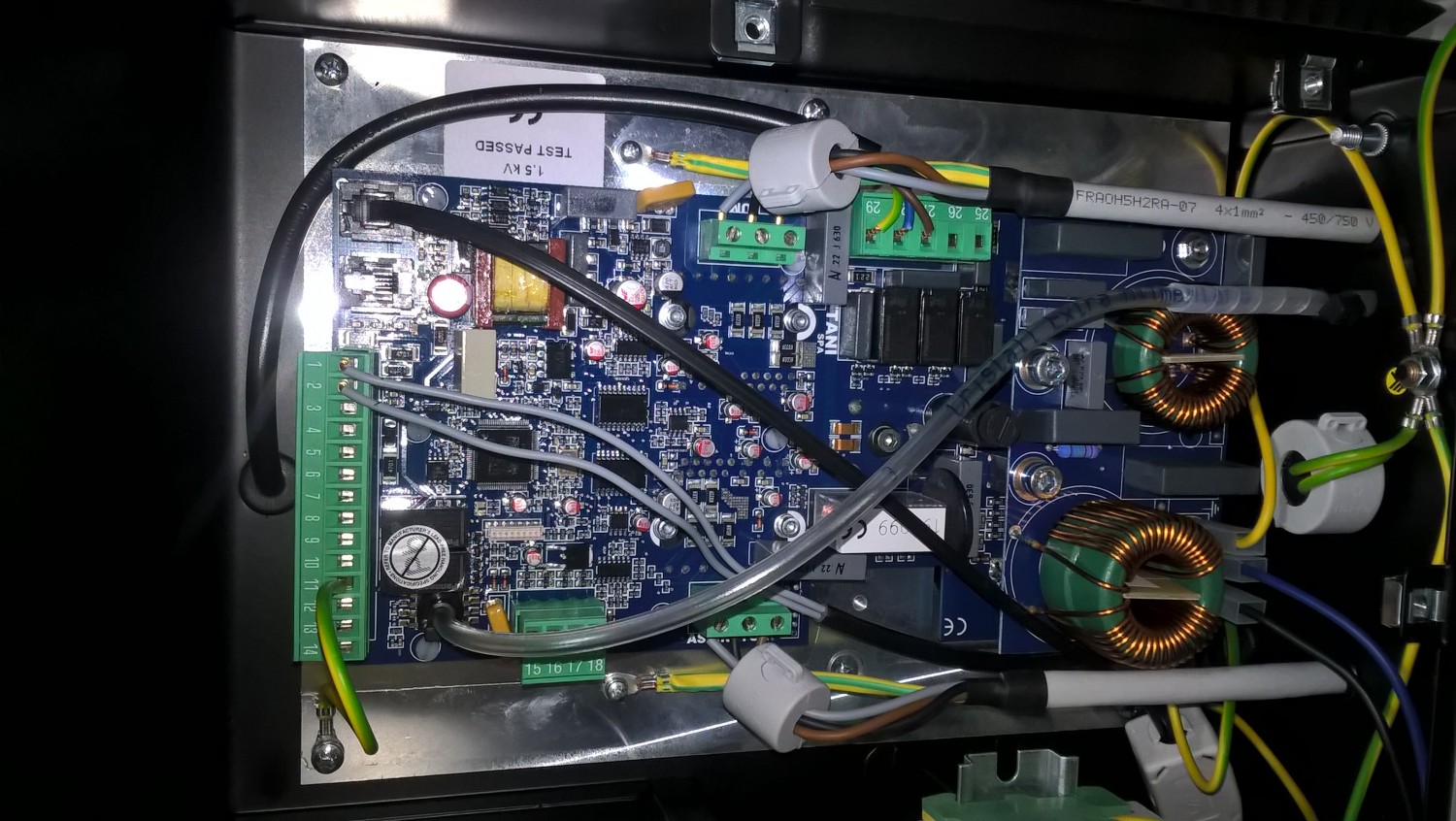

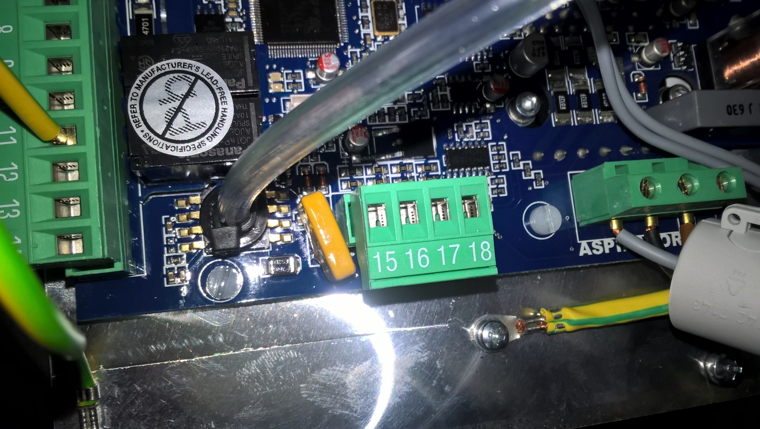

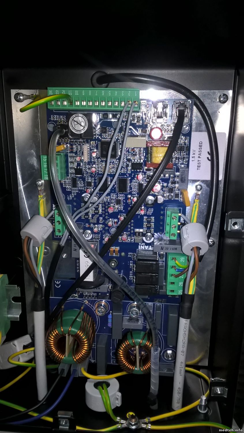

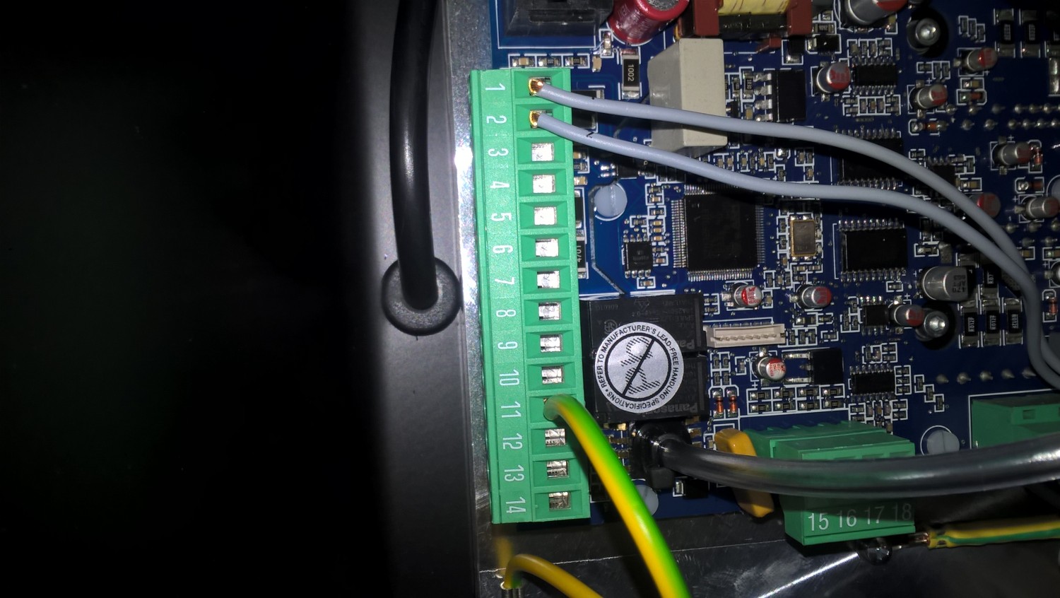

Прошу помощи в подключении аспиратора. Имеется Cattani Turbo Smart "B" 2016 года выпуска. Непонятно как инициировать его включение от стоматологической установки. В инструкции этот момент никак не освещён. Смотрел инструкции, выложенные на форуме - сама плата управления в них не такая, как в моём аспираторе. На внутренней стороне крышки, закрывающей плату управления, никаких схем не имеется.
Есть двужильный кабель (заводской), подсоединённый к клеммам 1-2. Мультиметр показывает на них примерно 10 VDC.
Пробовал, как написано в разделе ранее, замыкать клеммы 1 и 3 - ничего не происходит (на этих клеммах также 10 VDC).
Буду очень признателен за помощь.
Сообщение отредактировал gendo82 - Воскресенье, 17.Фев.2019, 10:57
art-i-kДата: Воскресенье, 17.Фев.2019, 11:08 | Сообщение # 47
Я бы более пристально обратил внимание на датчик давления в левом нижнем углу ..... yes
gendo82Дата: Воскресенье, 17.Фев.2019, 11:14 | Сообщение # 48
Инженер - самоучка
Кемерово
Трубка от него идёт в нижнюю часть аппарата, вроде как в канал выброса отработанного воздуха. Больше похоже на сигнализацию корректной работы по давлению.
Вы по поводу это датчика ТОЧНО знаете или предполагаете?
art-i-kДата: Воскресенье, 17.Фев.2019, 11:30 | Сообщение # 49
Лично с такой платой не сталкивался, поэтому и написал
. Но я бы таки в него "дунул" шприцом.

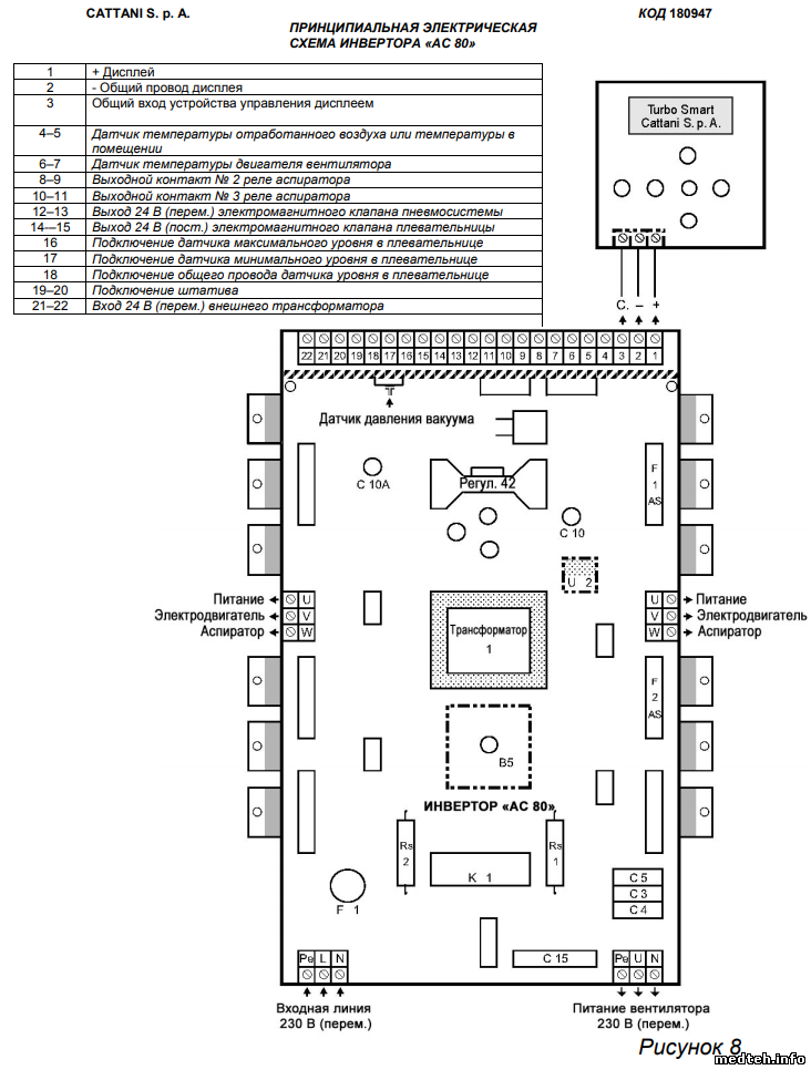

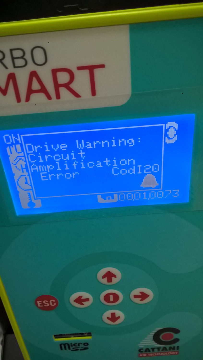

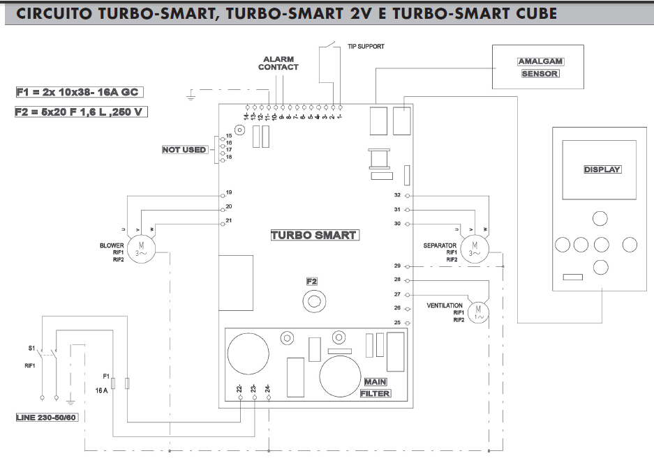

Нашёл новую схему. Согласно ней, как я понял, нужно замыкать клеммы 1 и 2 между собой. Пробовал - аспиратор не включается и выдаёт ошибку: Drive warning: Circuit Amplification. Error cod I20.
В инструкции, в разделе описания ошибок, I20 отсутствует (описание заканчивается на коде I17).
Сообщение отредактировал gendo82 - Воскресенье, 17.Фев.2019, 14:35
Yulana34Дата: Воскресенье, 17.Фев.2019, 17:11 | Сообщение # 54
Это датчик разрежения, управляет инвертором, который регулирует мощность пылесоса в зависимости от расхода воздуха в системе. Меньше разрежение, больше мощность всасывания и наоборот.

gendo82Дата: Вторник, 19.Фев.2019, 09:20 | Сообщение # 58
Инженер - самоучка
Кемерово
проверьте все соединения , потом обратитесь к продавцу
Там особо и проверять то нечего. Аспиратору для того, чтобы просто включится, достаточно подать напряжение. Ему же не нужны ни вода, ни воздух под давлением.
Попробовал включить, откинув от платы управления провода на оба двигателя - аспиратора и помпы, результат тот же - ошибка I20.
gendo82Дата: Среда, 06.Мар.2019, 19:21 | Сообщение # 59
Инженер - самоучка
Кемерово
Мда...
Вот ответ изготовителя:
thank you for your message. The only solution is to put a brand new Control Panel, 023751, wi-fi generation (Warranty Item code).
Regards,
Stefano Belli
Cattani Spa
Получается, блок управления полностью весь под замену. Отдельно плату управления не продают, только в сборе. Цена вопроса 46 т.р.
Вот тебе и надёжность Каттани - из коробки не работает.
